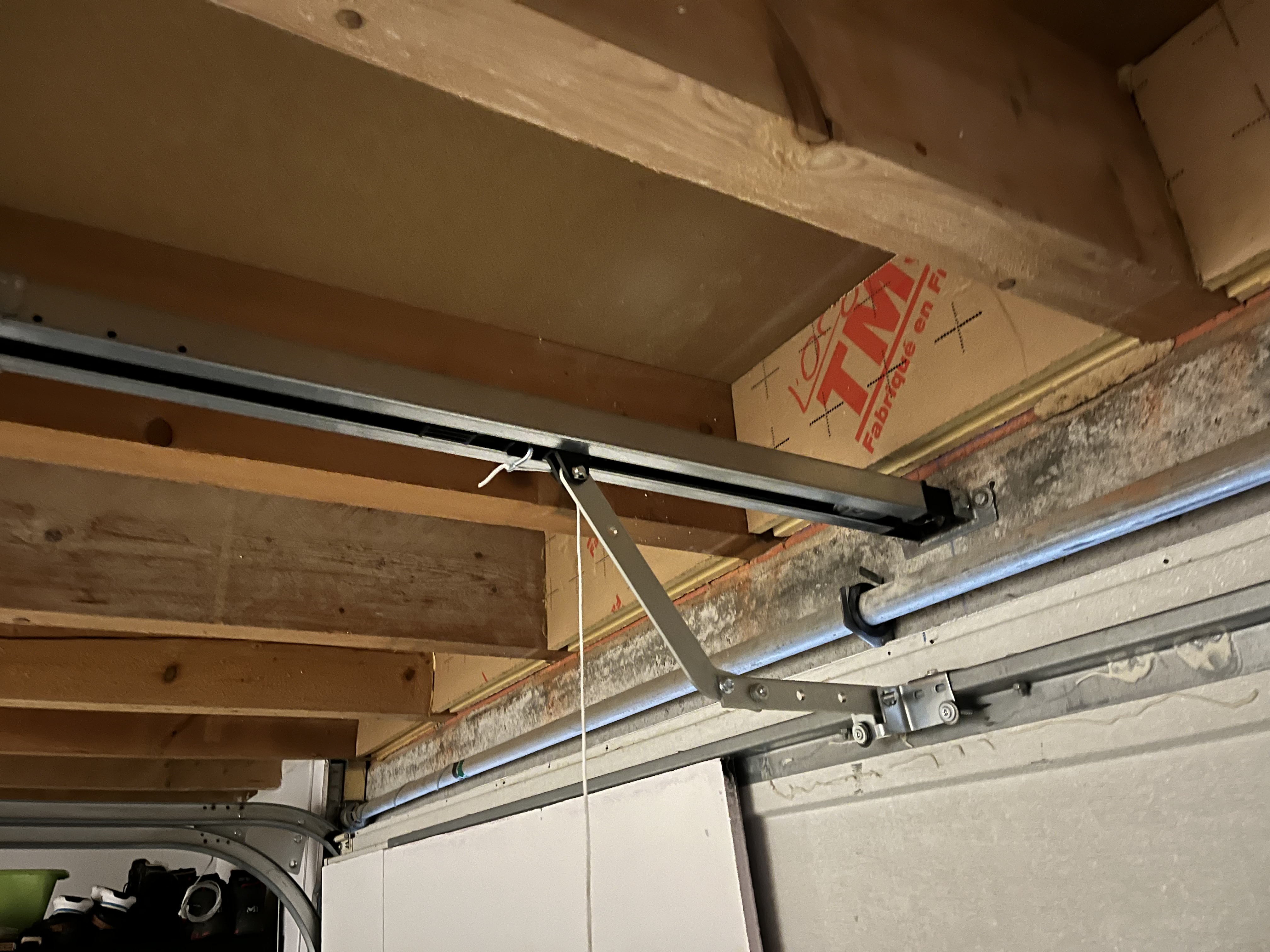

    Pb avec courroie détendue anormalement à la fermeture.
    Je pensais en avoir terminé de mon installation GDK 1100 après qq difficultés d'un moteur qui ne répondait plus après le cycle auto-apprentissage.
    Pb résolu grâce au forum.
    À présent, j'ai constaté que la courroie était complètement détendue à la fermeture de la porte de garage (4mx2,15m).
    Également à souligner, un effort "particulier" à priori du moteur pour fermer cette porte provoquant une ondulation d'1 à 2cm ? vers le haut du rail côté linteau.
    Je précise que cette porte Wayne Dalton twist ne m'a, jusque là, jamais posé pb avec son moteur Wyane Dalton depuis 20 ans.
    Enfin, en manuel, je ferme ma porte sans forcer avec juste 2 doigts en appui pour l'amener en contact avec le sol.
    J'ai regardé le forum et constaté que le pb n'est pas nouveau, mais qu'il est anormal. La tension courroie doit rester identique en traction comme en pression.
    Ma tension courroie, re-vérifiée au repos, est celle indiquée : entre 18 et 20mm.
    Pour remédier à ce pb, j'ai donc appliqué la procédure sur ce forum.
    J'ai repris intégralement la mise en service de la note d'utilisation avec un nouveau cycle d'auto-apprentissage qui s'est parfaitement déroulé.
    Au final : même constat et même résultat. J'ai recommencé cette même procédure : IDEM à la fermeture.
    La courroie est totalement détendue, je dirais entre 2 à 4cm en trop ??? Elle zigzague anormalement dans le rail.
    Conduite à tenir à cette anomalie constatée ?
    J'ai volontairement sorti la courroie de son rail pour la photo.
    Par avance, merci.
    La courroie détendue provient obligatoirement d'une recherche de FdC basse mal effectuée.
    Lors de la recherche basse vous devez stopper la porte ~2cm avant qu'elle ne touche le sol. Sinon, lorsque le moteur force pour verrouiller la porte la courroie subit ce forçage.
    Vous devez aussi vérifier que l'équilibrage est parfait, c'est à dire quasi masse nulle.
    Posez une photo de cette porte en vue générale de l'intérieur.
    CdL
