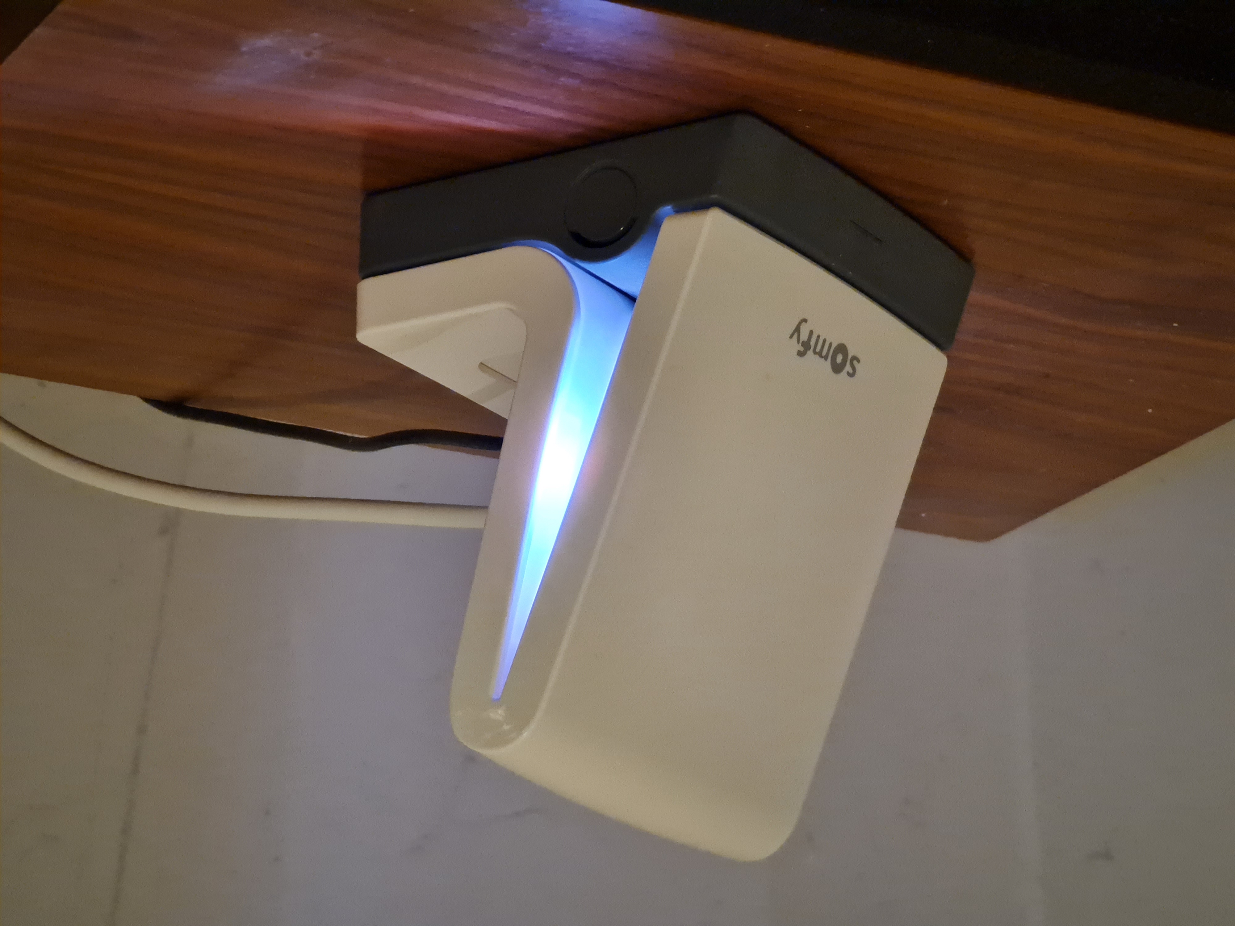

Que signifie la couleur du voyant sur une Tahoma en L ?
J'ai une Tahoma en «L» vue de profil ( V2 ?).
J'aimerais savoir quelles sont les couleurs possibles pour le voyant latéral, et quelle est la signification de chaque couleur ?
Actuellement, le voyant est allumé en blanc, je ne sais ni ce que cela signifie, ni comment l'éteindre.
Avec mes remerciements.

    Blanc = normal
    Rouge = défaut serveur
    Pour réduire ou éteindre cette led blanche faites ceci; Sur l'interface cliquez sur menu > mon compte > boitier; vous voyez un curseur led box qu'il suffit de déplacer.
