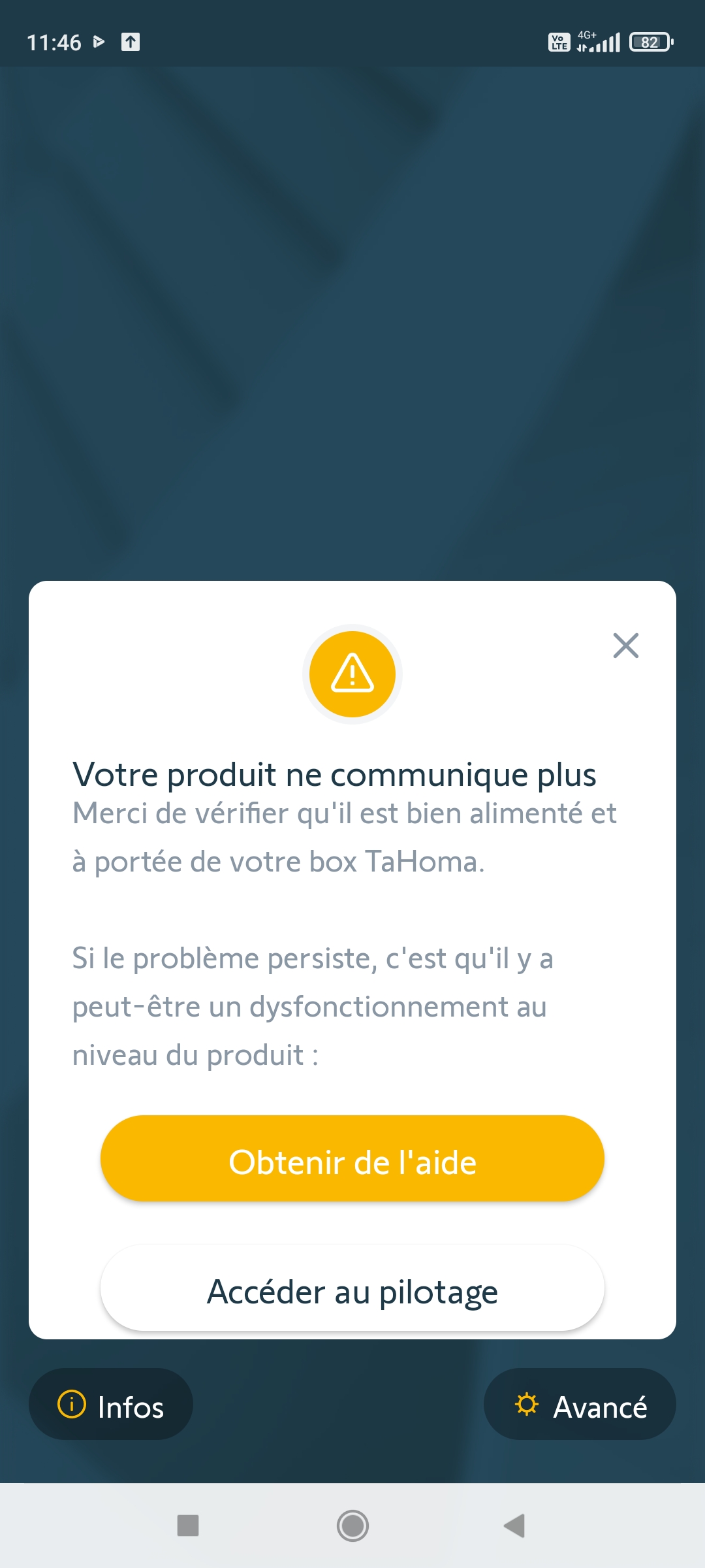

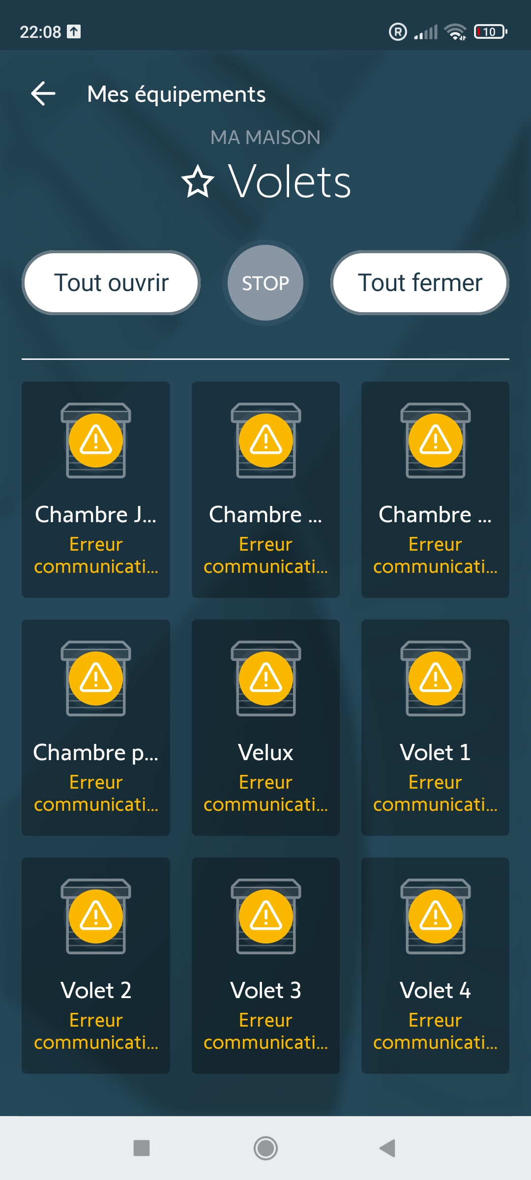

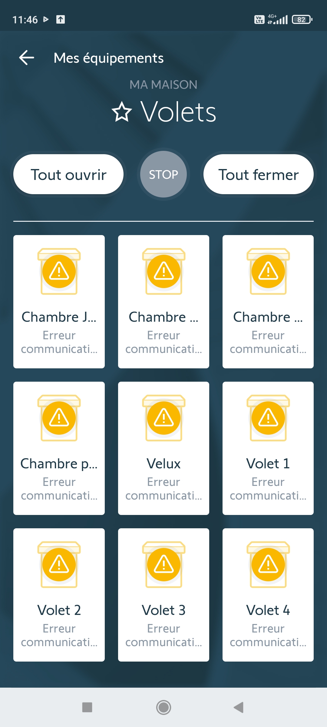

    Et ça recommence encore ! Encore tous les volets en statut "erreur de communication" ... Je n'en peux plus ! 2e kit de connectivité, changement de box exprès en espérant que ça aille mieux, rien du tout. L'éternel recommencement !
    Pourriez vous m'aider ?
    Nouveau kit : PIN 2118-1916-9582
    Réf : 5822429C
    Merci pour votre aide !

    La box est proche d’une télé ? D’un haut parleur ? D’une console ? D’une box wifi ?
    Si oui, déplacer la. L io est sensible aux perturbations.

    Le kit est à 4-5 mètres de la box, qui elle est hauteur quand le kit est posé au sol au milieu de la pièce en mon absence. A chaque fois que je pars c'est le même sketch. Peu importe l'endroit où je branche le kit dans la maison qui fait 120m2 ...

    Et il n'y ni écran ni pc qui fonctionne à proximité. Pour information j'ai redémarré la box à distance, coupé et rallumé le wifi, relancé mon portable, relancé l'application, rien n'y fait
