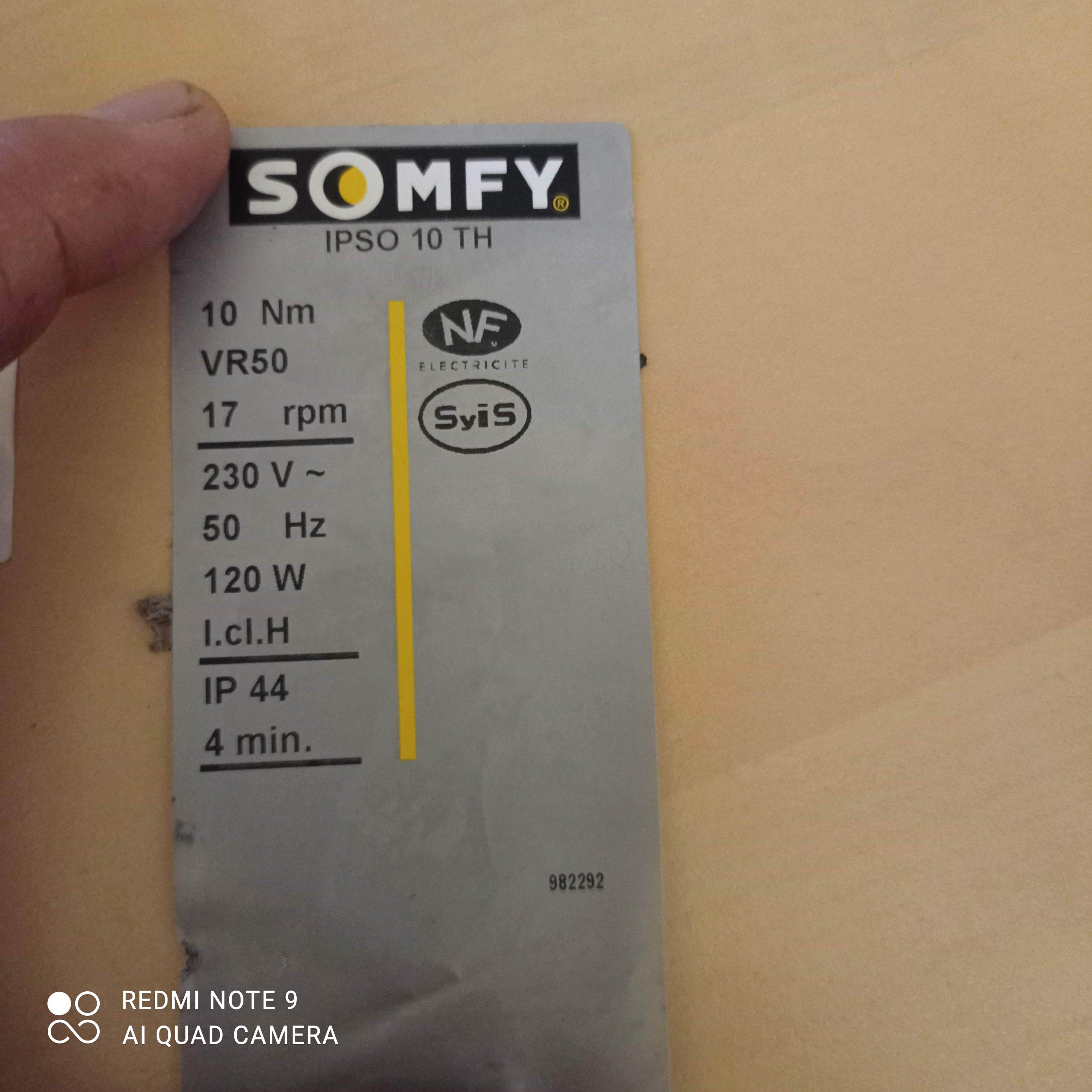

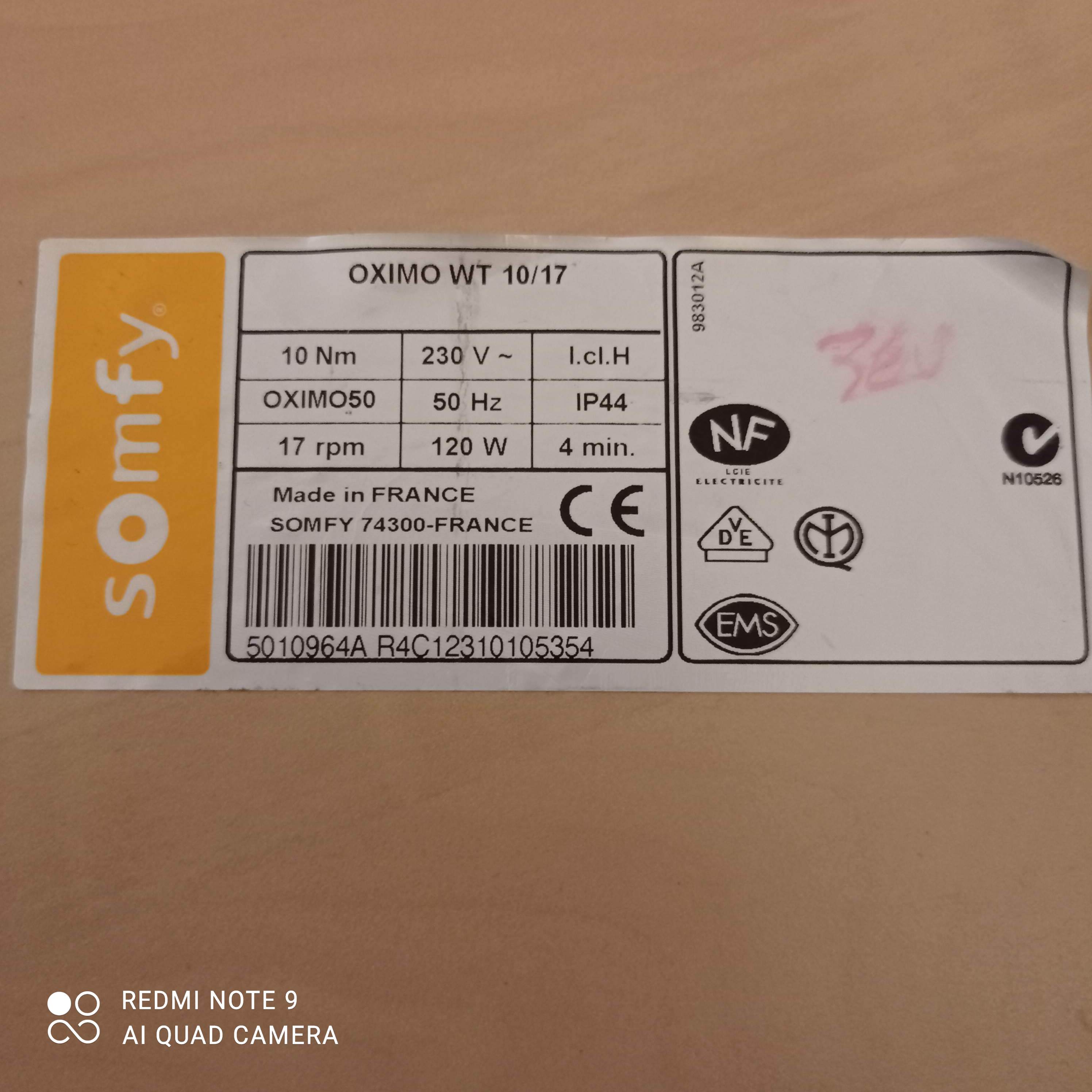

Pouvez vous me dire quel moteur je dois acheter par rapport à ses deux étiquettes sachant qu ils fonctionnent avec un interrupteur à distance

    Pour remplacer votre Oximo 10 WT (WT=filaire), celui-ci est toujours commercialisé sur le net, entre autres : https://www.somfypro.fr/produits/-/e-cat/1037582/OXIMO_50...
    Pour remplacer votre IPSO 10 TH (TH=tête étroite spécifique), prendre l'ILMO TH commercialisé sur le net, entre autres : https://www.somfypro.fr/produits/-/e-cat/1131111/ILMO50_W...

    Il faudra mettre les références exactes du moteur du lien vers somfypro sur un moteur de recherche et vous aurez le choix. Il m'est interdit d'orienter vers un site précisément, mais veillez à la concordance parfaite des références.
