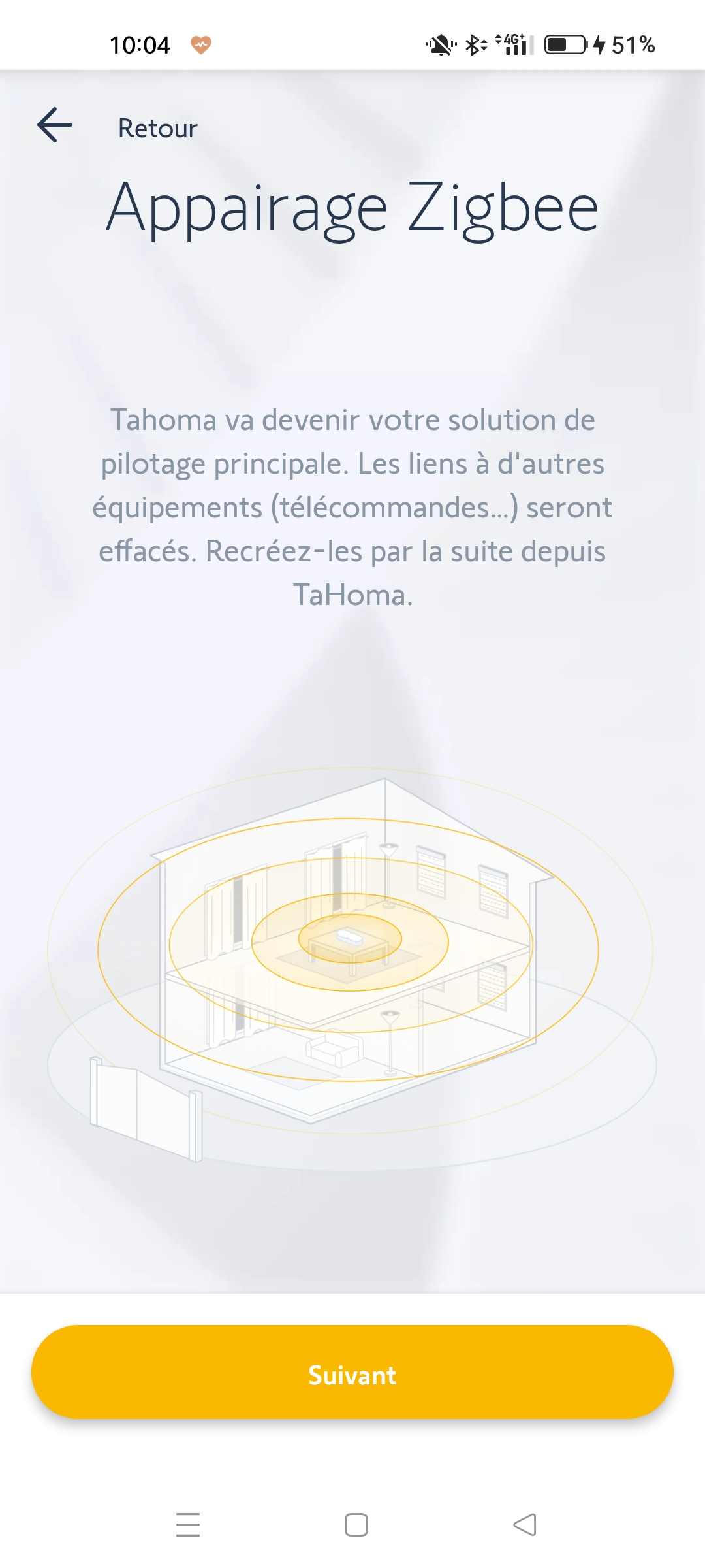

Dans l'application, j'ai fais "Ajoujter un équipement", puis choisi arbitrairement "Lumières & prises", puis "Autre lumière ou télécommande Zigbee", mais le message qui apparait (voir photo) m'a dissuadé de continuer, par peur de perdre tous les matériels IO & RTS déjà installés.
Ma question est simple, si je fais "Suivant", est ce que je risque de perdre quelque chose au niveau des équipements IO & RTS déjà installés ?

    Non rien du tout, ce message concerne le cas où un équipement zigbee serait affectée à une autre passerelle zigbee. en effet un équipement zigbee ne peut appartenir qu'à une passerelle zigbee à la fois.
    bonne journée.
