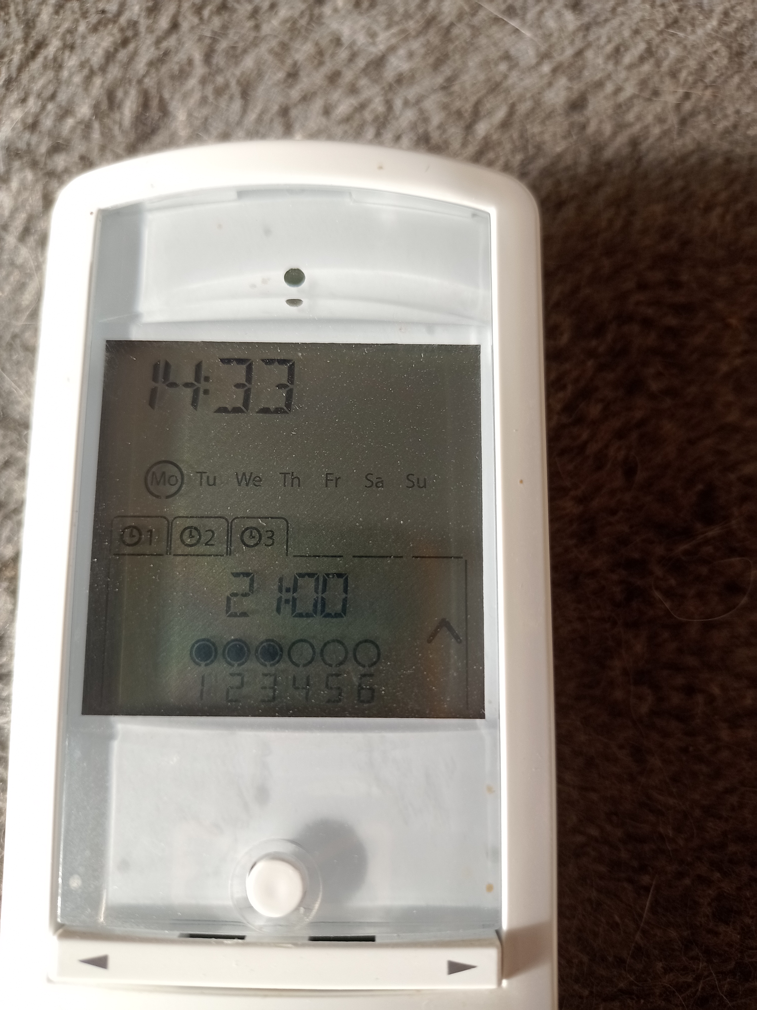

J'ai une telis 6 qui contrôle plusieurs volets avec un programme journalier, installés depuis 2019. Depuis 2/3 mois, j'ai un souci avec le lundi. Le matin, les volets ne s'ouvrent plus et le soir, ils ne se ferment plus aux heures programmées. Je dois le faire en manuel. Les autres jours de la semaine, tout fonctionne normalement. La programmation est la même sur tous les jours de la semaine. J'ai essayé en supprimant la programmation du lundi et en la remettant, mais j'ai toujours le même problème le lundi.

    Pouvez-vous nous montrer une photo de votre programmation du Lundi ?
    C'est très étonnant que ce défaut soit uniquement sur une journée en particulier.

    Ci-joint, les photos de la programmation du lundi. C'est exactement la même du lundi au vendredi.
    Bonjour Fred,
    Votre 3eme programmation est incorrect. Vous donnez un ordre de lever alors que vos moteurs doivent descendre.
    Je vous invite à faire cette modification. Normalement tout devrait revenir dans l'ordre.
    Sinon revenez vers moi.

    Les autres jours de la semaine sont programmés exactement pareil et ça fonctionne correctement. Il n'y a que le lundi qui pose problème.

    Autant pour moi, je viens de comprendre où était le problème. Je n'avais pas fait attention à la petite flèche. Merci beaucoup pour vos réponses.
