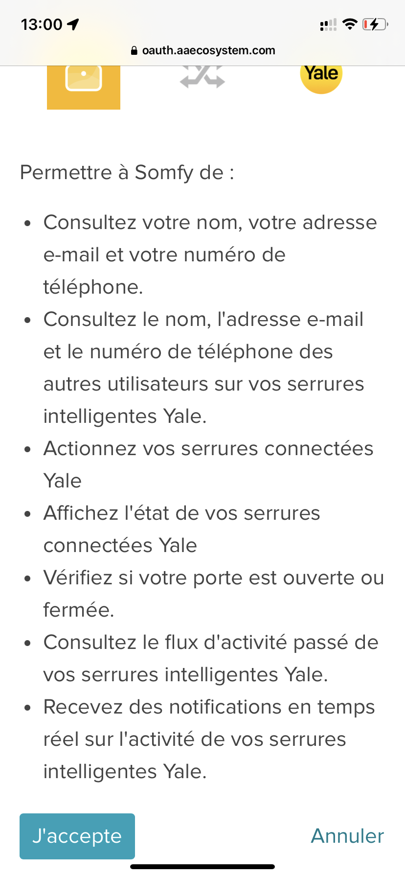

    Bonjour Vanessa, la maintenance corrective du jour permet de s’identifier sur Yale mais je reste bloqué sur l’étape d’acceptation des conditions. Il ne se passe rien au clic sur le bouton Accepter. Application Tahoma Switch mise à jour. Merci

    Bonjour Francois,
    Pouvez vous essayer avec un autre téléphone?

    Bonjour Vanessa, alors en effet, impossible depuis mon iPhone, toujours bloqué sur le bouton Accepter, ça fonctionne avec un téléphone Android.

    Francois,
    je remonte cette informations a notre service developpement.
