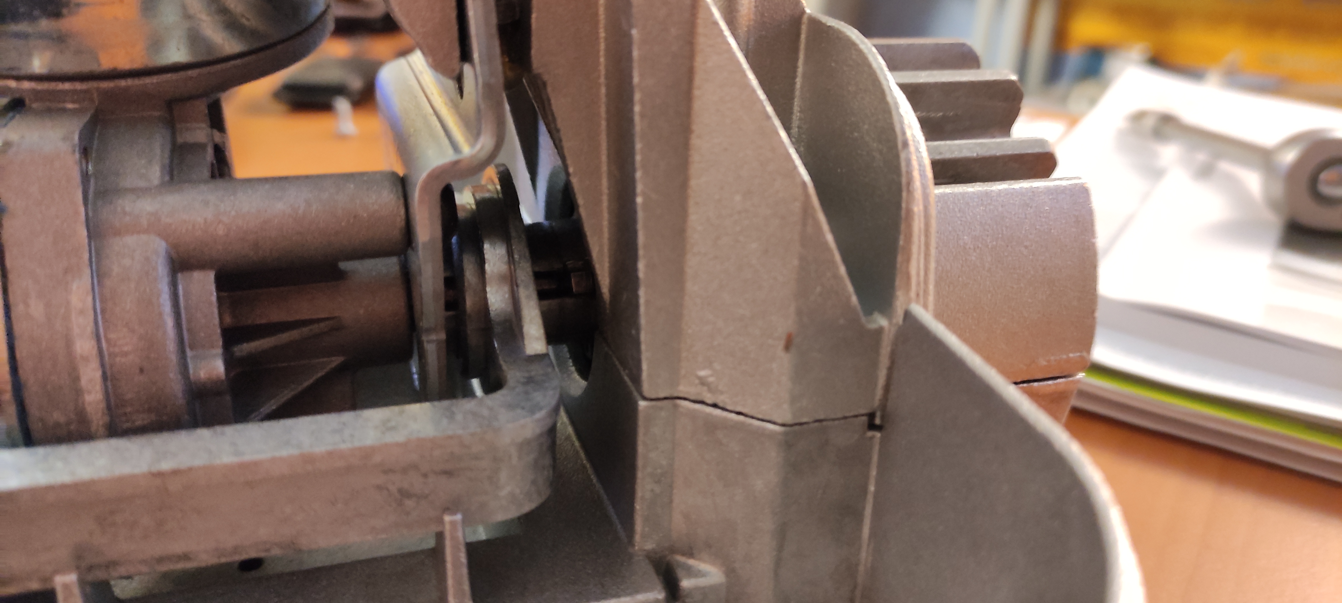

    47 / 100
    Voilà les photos, capot enlevé.
    Si quelqu'un a une idée de la cause. Avant que je fasse marcher la garantie.
    Richy C.
    Richy C.
    Richy C.
    Lorsque vous manœuvrez le déverrouillage, la clavette dans le jaune doit se déplacer de gauche à droite et inversement.
    Il se peut qu'elle soit coincée.
    Injectez un peut d'huile et faites des petits allers/retours avec le pignon externe.
    La clavette doit s'enclencher dans l'axe du moteur et vous ne pouvez plus faire tourner le pignon.
    En position déverrouillée, vous pouvez de nouveau faire tourner le pignon.
    Reverrouillez, le pignon doit être embrayé.

    Merci Richy,
    Effectivement, la clavette était coincée. Un petit coup de levier avec un tournevis et pas beaucoup d'effort pour qu'elle revienne en place.
    Ouf, je vais éviter un retour SAV.
