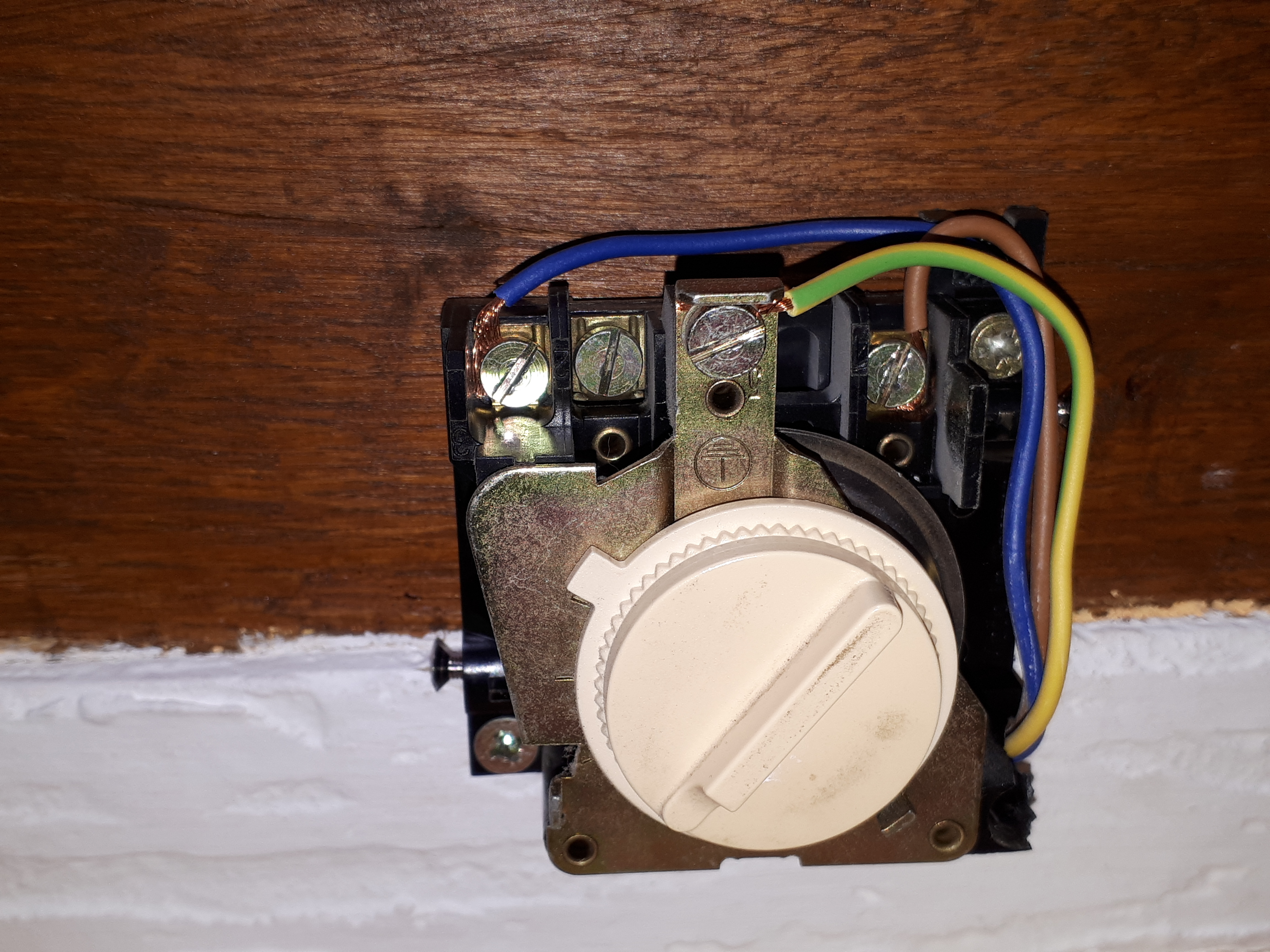

    Sur mon ancien thermostat, j'ai 3 fils : un jaune et vert, un bleu et un marron. (Voir photo).
    Sur le guide d'intallation, on ne parle pas de terre ni de neutre, ni de phase, mais de COM, NO, L et N. Alors lequel est COM, lequel est NO ?
    Merci pour votre aide.

    Merci Jacky pour votre aide. Cela confirme ce que je pensais.

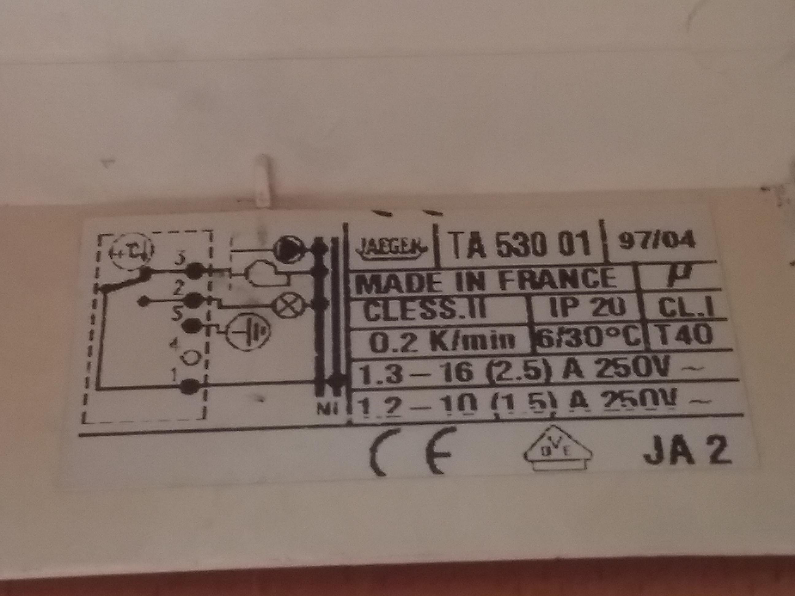

    J‘ai également un problème pour brancher mon plancher chauffant électrique. J‘ai du faire une erreur de branchement car quand il se met en route il ne se coupe plus et continu a chauffer même si la température est atteinte. Pourriez vous m’aider s’il vous plaît. Je joints la photo de mon ancien thermostat.
    Merci d’avance

    Oui pardon les voici
    Marc c'est un thermostat qui utilise la Technologie BUS autrement dit c'est un pilotage type réseau informatique.
    Les thermostats Somfy sont a contact sec (un interrupteur )
    Ils ne fonctionnent pas dans ce type d'installation.
    Marc je complète ma réponse.
    Le Thermostat utilise deux fils de type téléphone pour le BUS et vous ne les voyez pas dans le second boitier qui semble être un relais.
    Il y a donc une centrale de pilotage entre les deux.

    Bonjour Jacky,
    Merci pour votre réponse .
    Il n’y a donc pas de solution pour le connecter?
    Merci encore et bonne journée à vous.
    Bonjour Marc
    Vous ne pouvez pas connecter le Somfy a la place du boitier avec les bornes BUS.
    Le problème c'est que le type de régulation que vous avez a nécessairement un boitier dans le tableau électrique, qui gère ensuite le deuxième boitier qui ressemble à un relais.
    Dans ce type de configuration on est généralement en présence d'un système de délestage qui coupe le chauffage quand vous allumez le Four de la cuisine ou la plaque électrique pour permettre d'avoir un abonnement EDF moins chère.
    Une maison tout électrique sans délesteur il faut au minimum 12Kva au compteur voir 18Kva.
    Je pense que vous tournez aujourd'hui avec 9Kva
    Donner moi la marque et la référence de votre thermostat. Ce type de matériel n'est pas basique et bien souvent dispose d'une commande à distance qu'il est très facile de mettre en place avec la domotique d'aujourd'hui.
    La télécommande ne permet pas gérer la température a distance, mais elle permet de basculer le système en mode hors gel. Si on couple cette fonction avec un capteur de température et d'humidité on peut avec des scénarios et une Tahoma faire pratiquement la même chose qu'un thermostat connecté.
