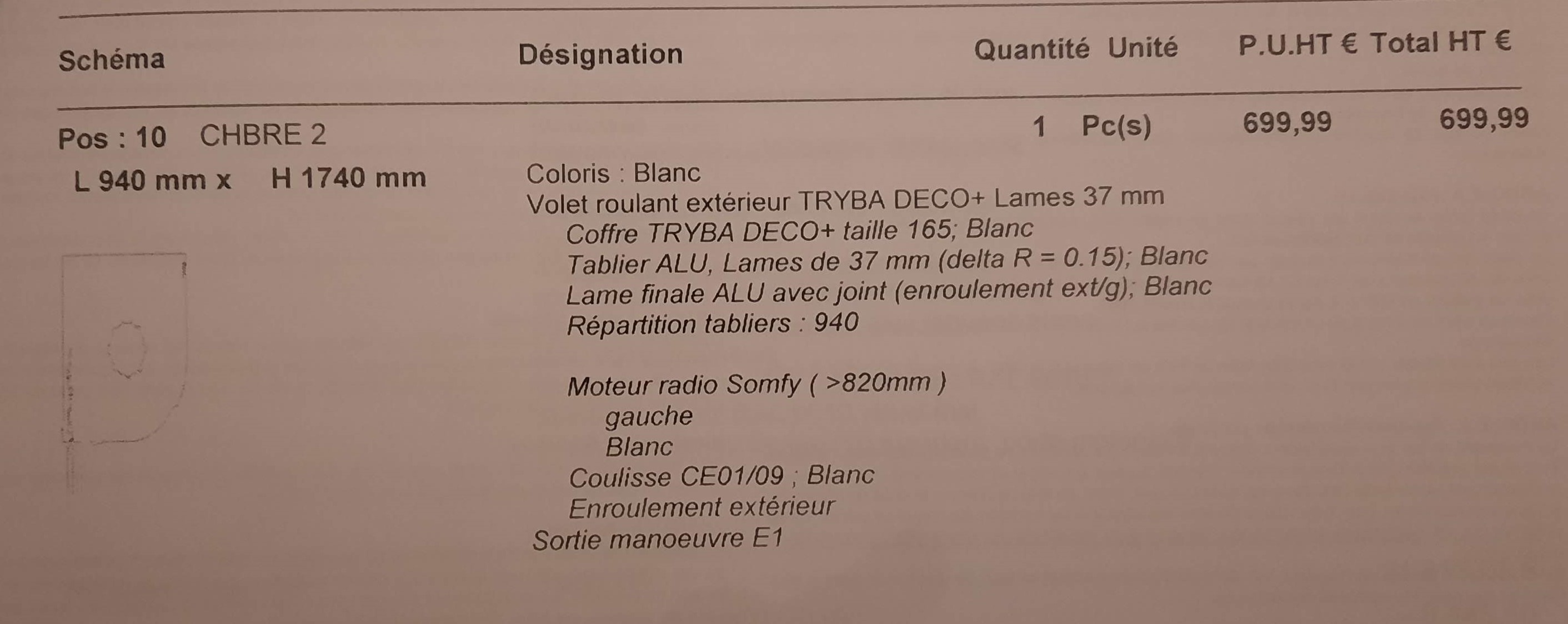

    J'ai trouvé la facture du volet (janvier 2010).
    Si je dois changer le moteur, pouvez-vous me dire le modèle qui conviendrait.
    Merci par avance,
    Daniel

    Bonjour Loris,
    Merci pour votre réponse et le conseil.
    Pas de manivelle de secours.
    Daniel

    Avant de commander le moteur j'aurai une dernière question.
    Etant donné qu'il y a déjà un moteur Somfy installé, est ce que j'ai vraiment besoin d'un kit complet ? Un moteur ne suffirait pas (si c'est vendu seul bien sûr).
    Merci, cordialement,
    Daniel
    Si bien sûr le moteur seul convient.
    Pour pouvoir vous dire lequel, il faudrait une photo de son étiquette apposée dessus.
    CdL

    Bonjour Daniel,
    Au niveau de notre gamme grand public, nous commercialisons uniquement des kits de remplacement ou de motorisation. Les moteurs seuls sont commercialisés seulement sur le marché professionnel.
