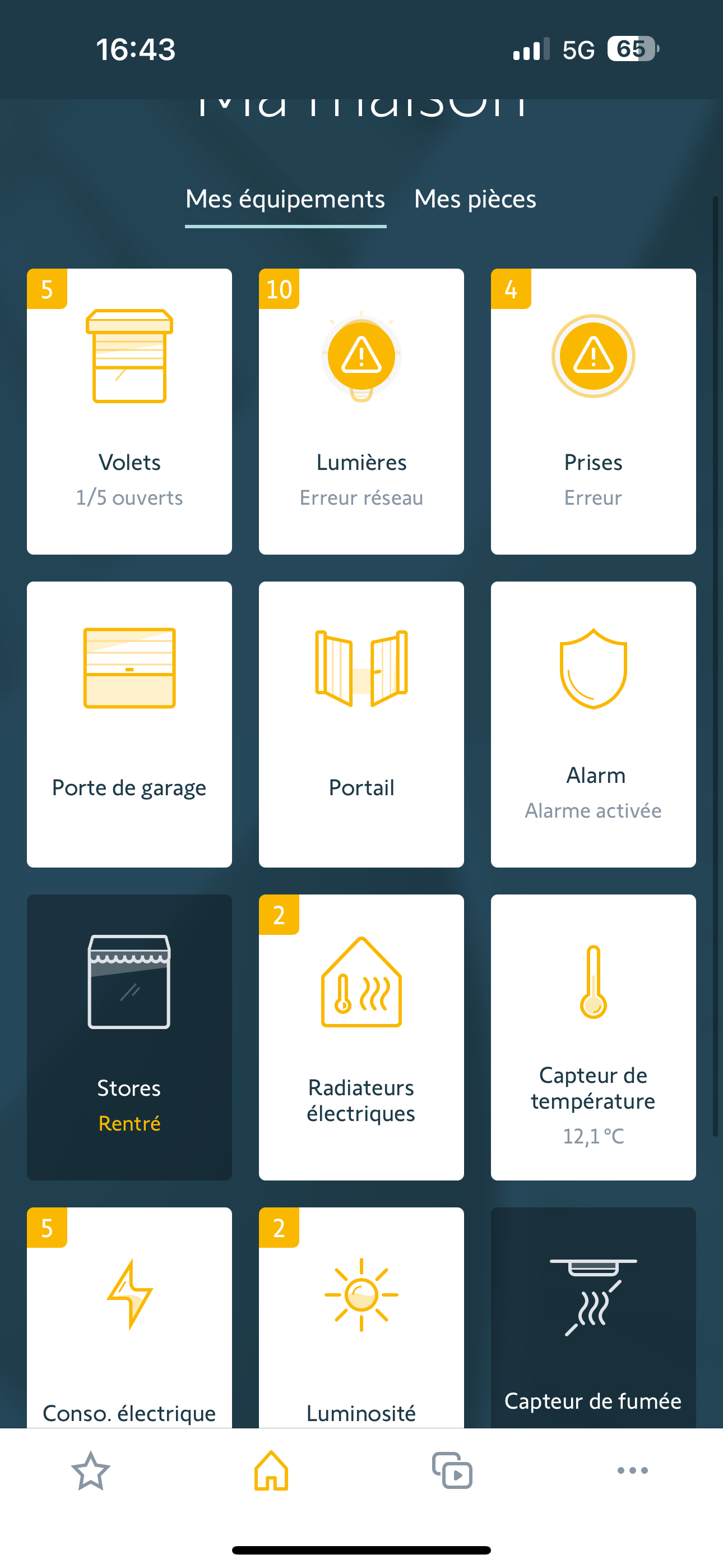

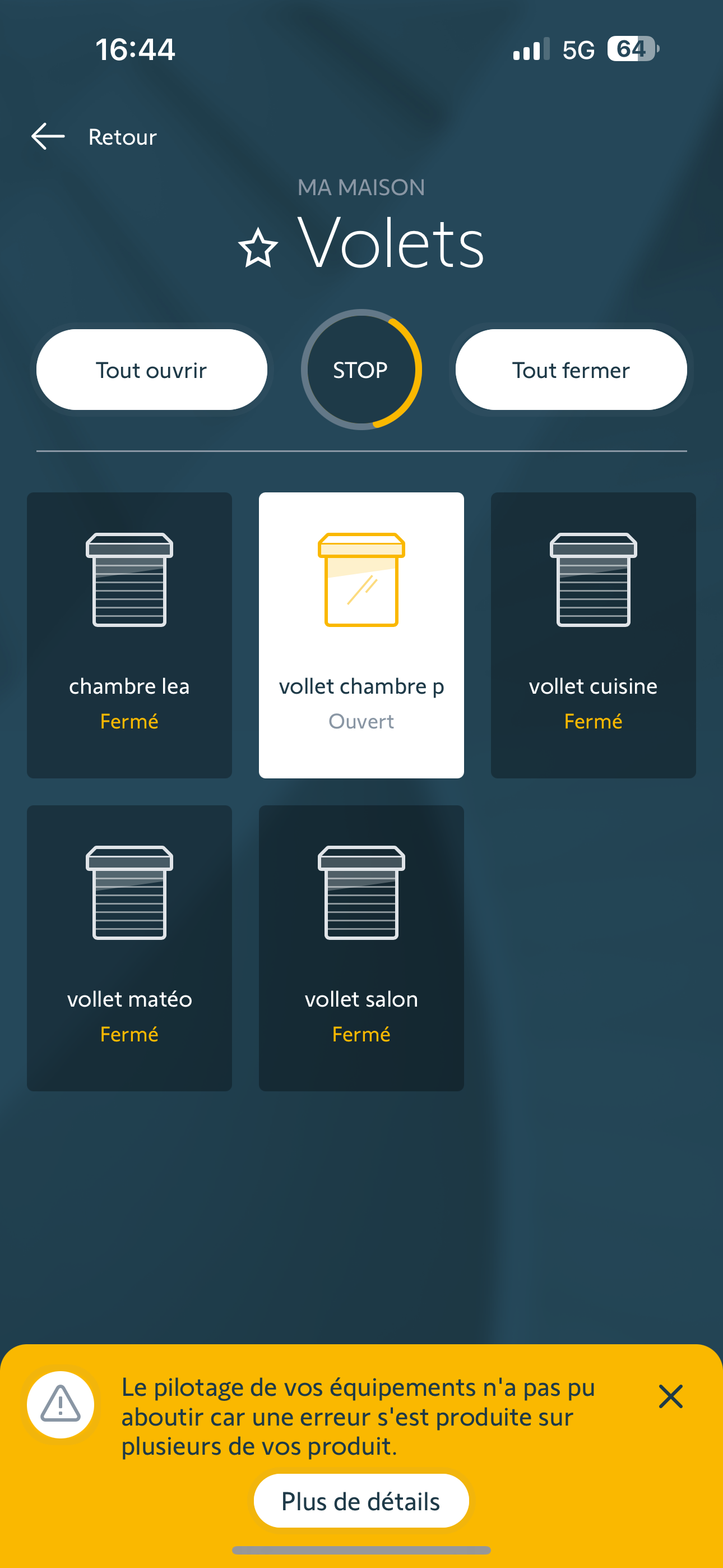

    Bonjour ma tahoma fait que ce decconecter pouvez vous maider
    Les 2 led clignote rouge
    Mon pin 2023-2219-0443
    De plus quand elle ce reconnecte elle nz pilote plus l’es élément

    Re
    Oui hier soir j’ai remplacé le transformateur
    La elle et reconnecter mais elle ne communique plus avec les équipement
