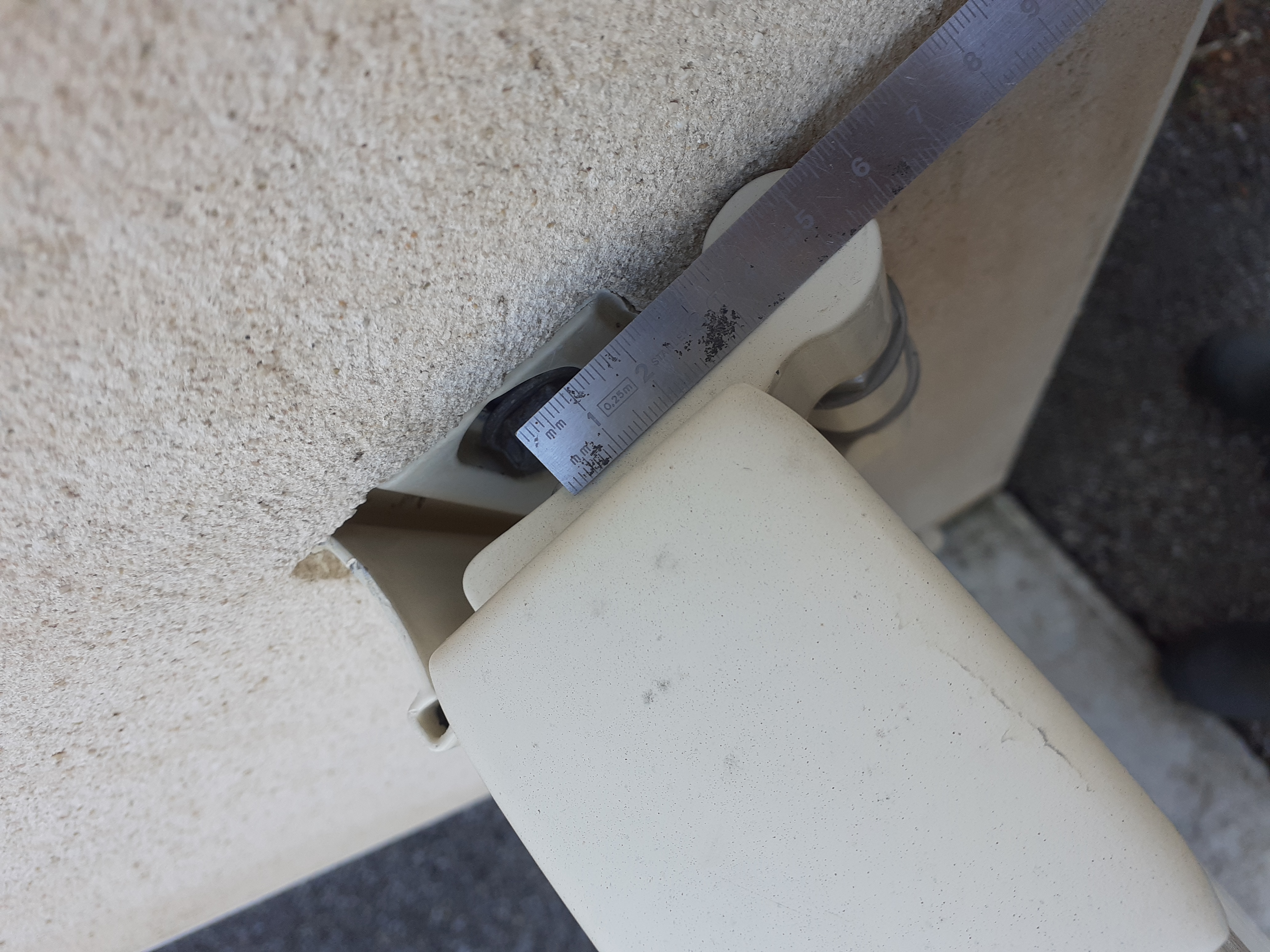

pose de portail avec gond déportés?
Comment intégrer le déport des gonds dans la position de l'équerre? J'ai environ 5 cm de déport.

    Bonsoir,
    Une cale sera posée sous la patte au portail, cette cale aura l'épaisseur de la valeur du déport.
    Bonne soirée

    Ce que vous proposez n'est pas possible, car il faudrait alors recouper d'autant les vantaux pour permettre la fermeture. A moins que vous ne vouliez dire sous la patte de fixation E du moteur?
    Je vous répète qu'il faut caler sous la patte de fixation, autrement dit, sous la patte qui reçoit le moteur aux battants.
    Bien sûr que si que c'est possible, puisque c'est la seule solution et qui est utilisée dans ce cas de figure.

    Merci pour la précision. Ce n'est donc pas la patte au portail, mais la patte de fixation du moteur. Cordialement
    C'est quoi que vous ne comprenez pas dans "caler sous la patte se fixant aux battants" ?

    J'avais premièrement compris que vous parliez de la patte de fixation du portail, alors qu'il est question de la patte de fixation du moteur au poteau.
    Il me semble que de toute façon, il est possible de finaliser l'ouverture max du vantail par la butée mécanique, sachant qu'il y a entre 33cm et 47 cm de débattement possible. Pendant la phase d'apprentissage, l'automatisme pourra détecter la butée, à l'angle d'ouverture souhaité. Correct?
