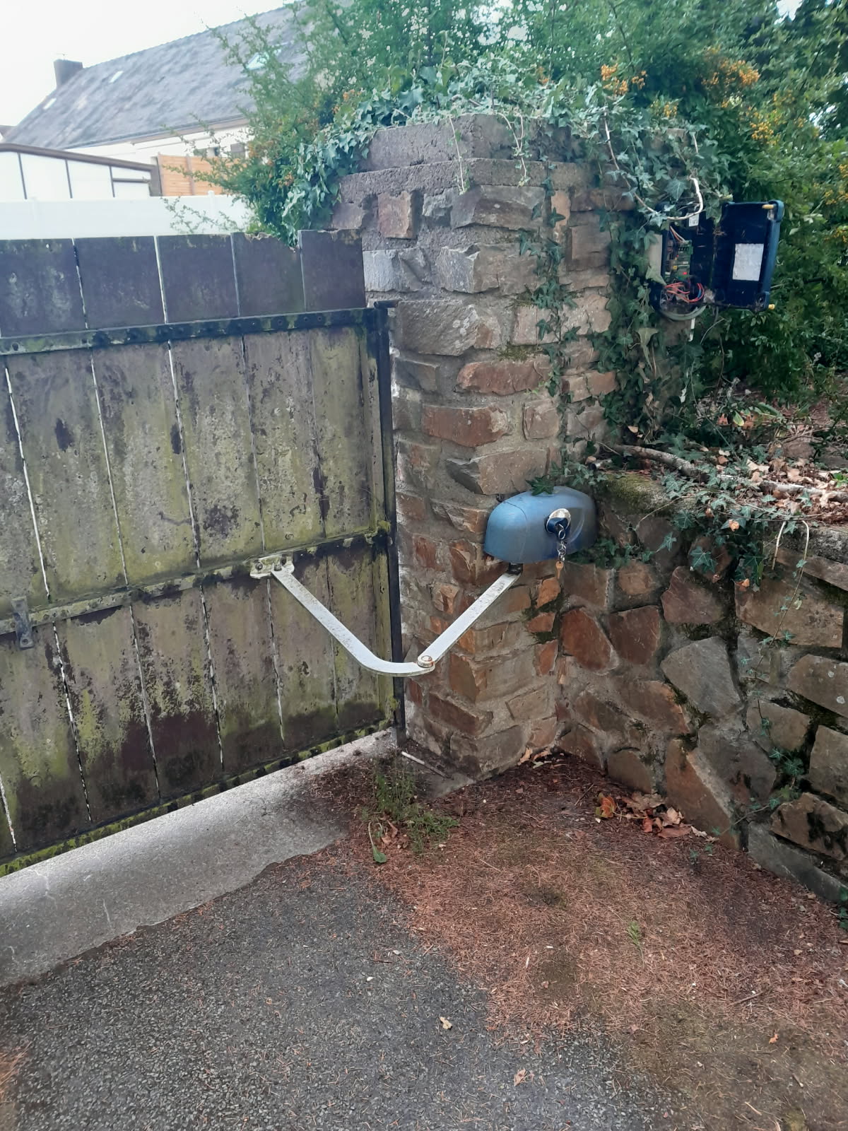

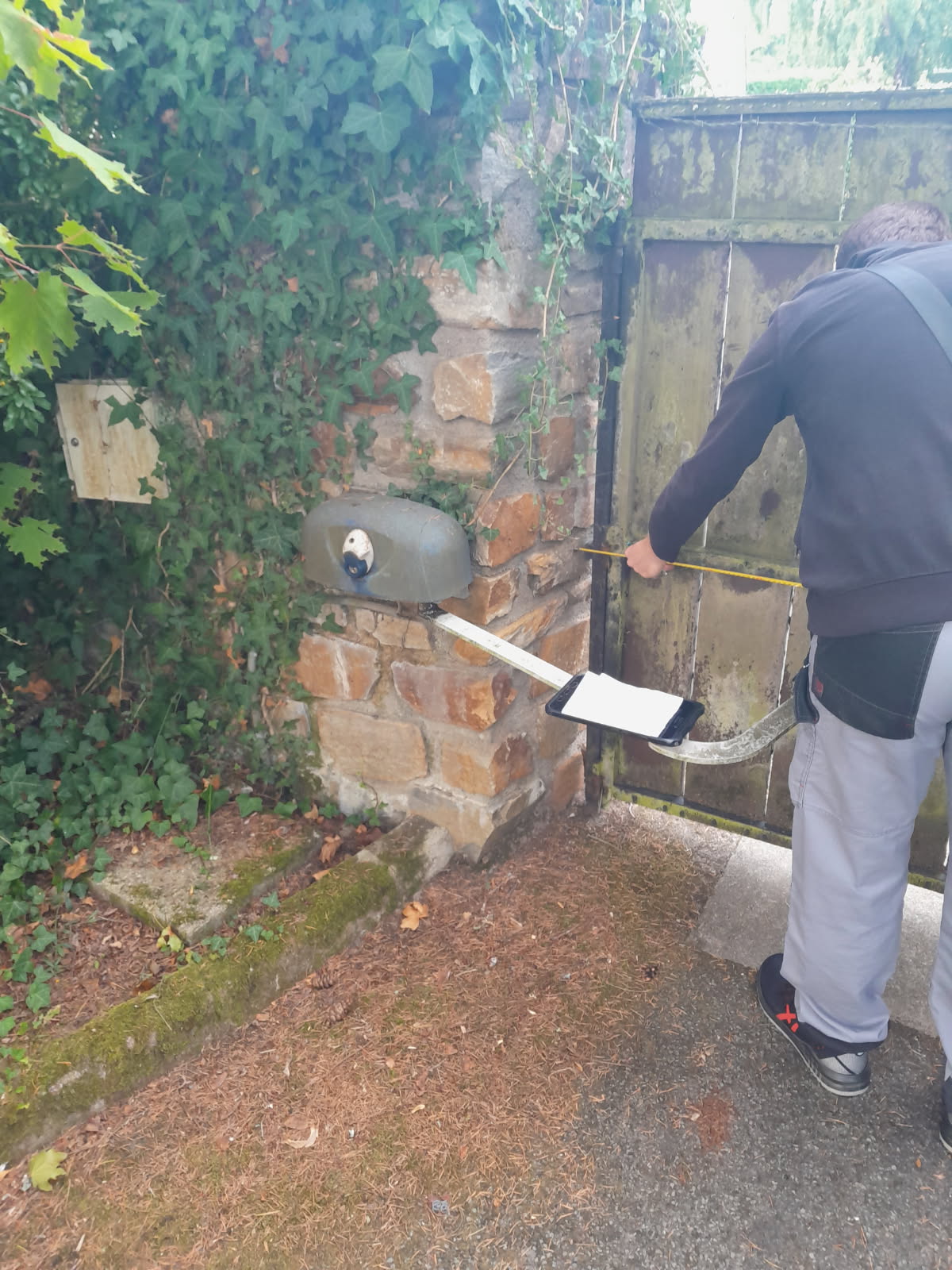

    Je ne suis pas sur place donc je ne peux pas prendre une photo globale pour l'instant. Voici, ce que j'ai comme photos.
    On y voit le déport des gonds assez important par rapport aux installations "standards".

    Merci pour votre retour mais l'objet de ma question est justement que cette cote "A" fait 32cm d'un coté et 33cm de l'autre soit bien plus que les 25cm max du tableau de cotation.
    Les piliers font plus de 50cm de large.
