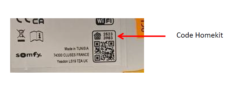

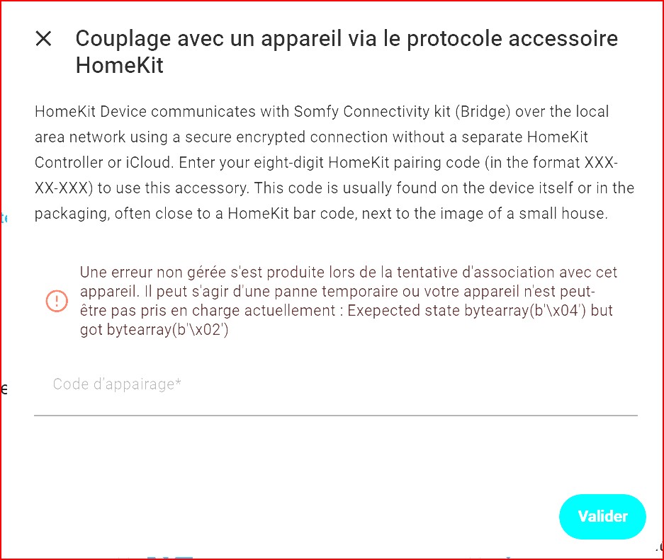

    j'avais vu ce code
    mais pour l'itegration il me faut un code de type
    967-10-683 et non 1205-5362-1000
    "HomeKit Device communicates with Somfy Connectivity kit (Bridge) over the local area network using a secure encrypted connection without a separate HomeKit Controller or iCloud. Enter your eight-digit HomeKit pairing code (in the format XXX-XX-XXX) to use this accessory. This code is usually found on the device itself or in the packaging, often close to a HomeKit bar code, next to the image of a small house."

    Je prend le temps de répondre pour moi. Le code se trouve sur l'étiquette avec une petite maison sous la forme 1234 et 5678 juste en dessous. Il faut saisir les chiffres sur Home assistant sous la forme 12345678 sans mettre les tirets. Ca fonctionne parfaitement

    Bonjour Eric
    Vous trouverez ce code sur l'étiquette apposée sur votre box.

    Bonjour, en entrant le lien d'appairage, j'ai une erreur de connexion. une idée du probleme
    Bonjour Eric
    Est-ce que vous avez respecté le format ? (ex: 123-45-678)
    Si oui, attendez l'avis d'un Yellow.

    mon code situé pres du QR code est codifié avec une serie comme ci dessous
    xxxx
    xxxx
    j'ai mis cote a coté les 2 chiffre et j'ai rajouté des "-" pour respecter la nomenclature
    soit
    xxx-xx-xxx
    j'ai ensuite le message d'erreur précedent
    Bonjour Eric
    Essayez de resynchroniser le TaHoma et de refaire une tentative.
    Si ça ne fonctionne pas, il faudra attendre l'avis d'un Yellow.
