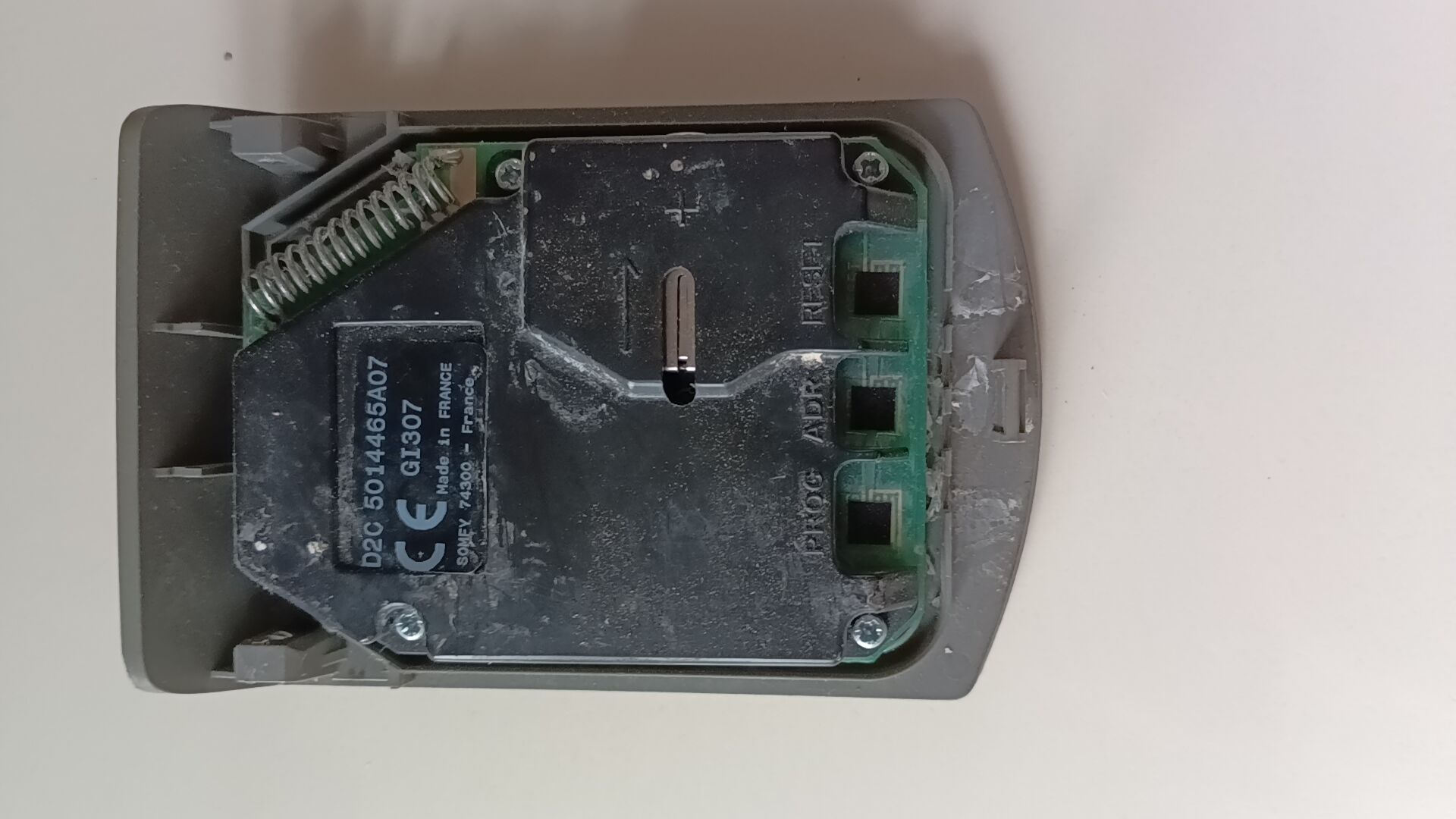

Impossible d'appairer un clavier à code RTS 1841030 avec portail Evolvia
suite à changement de pile sur le clavier, je n'arrive plus à appairer mon clavier avec l'électronique de mon portail.
j'ai suivi les vidéos de José (mise en service rapide d'un clavier à code radio pour portail, ajouter clavier à code sur moteur de portail battant, et plusieurs autres vidéos, ...)
lorsque j'essaye d'appairer le clavier :
  • je réveille l'électronique, la touche on/off est allumée rouge fixe, et la touche 30s est allumée vert fixe
  • je saisi mon code, l'électronique ne réagit pas
(autre détail : je saisi mes codes sans la touche A du clavier car elle ne répond pas ...)
les télécommandes fonctionnent normalement.
comment puis-je régler mon problème ?

    Un changement de piles n'engendre pas une réassociation du clavier sur la motorisation. Ce clavier a un problème. Quel âge a -t'il ? Pourquoi avez-vous changé les piles ?

    Bonjour Jean-Luc,
    le clavier/portail a 10/12 ans environ.
    j'ai changé la pile car elle était déchargée.
    A noter que je les ai changé les 2 dernières fois à intervalle de 6 mois ...
    merci beaucoup
    Eric
    Pour moi, ce clavier est défectueux. Il faut le remplacer.

    merci beaucoup pour votre recommandation, j'ai commandé un nouveau boitier, et il a été opérationnel en qq minutes (ouf).
    j'ai une ultime question, je ne sais pas si je dois ouvrir un nouveau fil de discussion : lors de mon précédent appariement qui m'avait occupé des heures, le clavier ne permettait plus le passage piéton, mais seule l'ouverture des deux battants étaient devenue possible.
    avec le nouveau clavier, j'ai le même problème (pas d'ouverture piéton fonctionnelle, seule l'ouverture véhicule fonctionne).
    Auriez-vous une idée pour résoudre ce problème ?
    merci infiniment

    le nouveau clavier est un clavier à code SOMFY RTS 2 1870917
    La motorisation est EVOLVIA 400

    Avez-vous suivi les recommandations de José ?

    en effet, tout fonctionne désormais parfaitement.
    je pensais que la vidéo ne concernait que les anciens modèles de clavier.
    merci beaucoup pour votre aide !!
