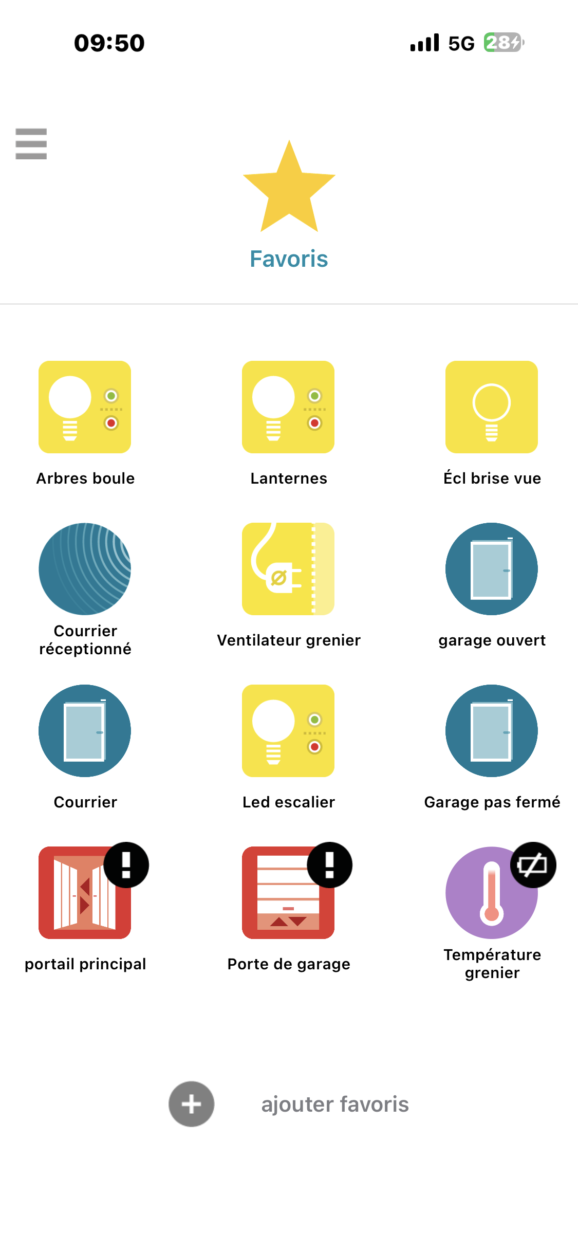

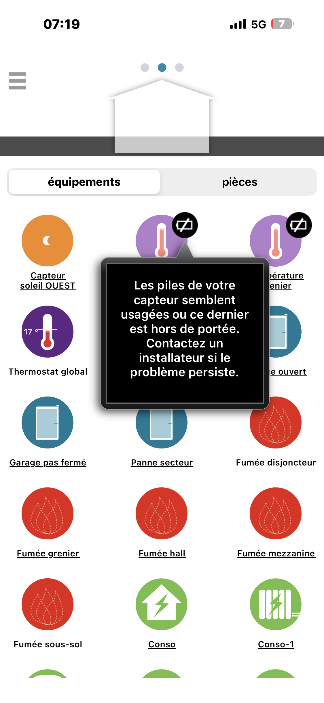

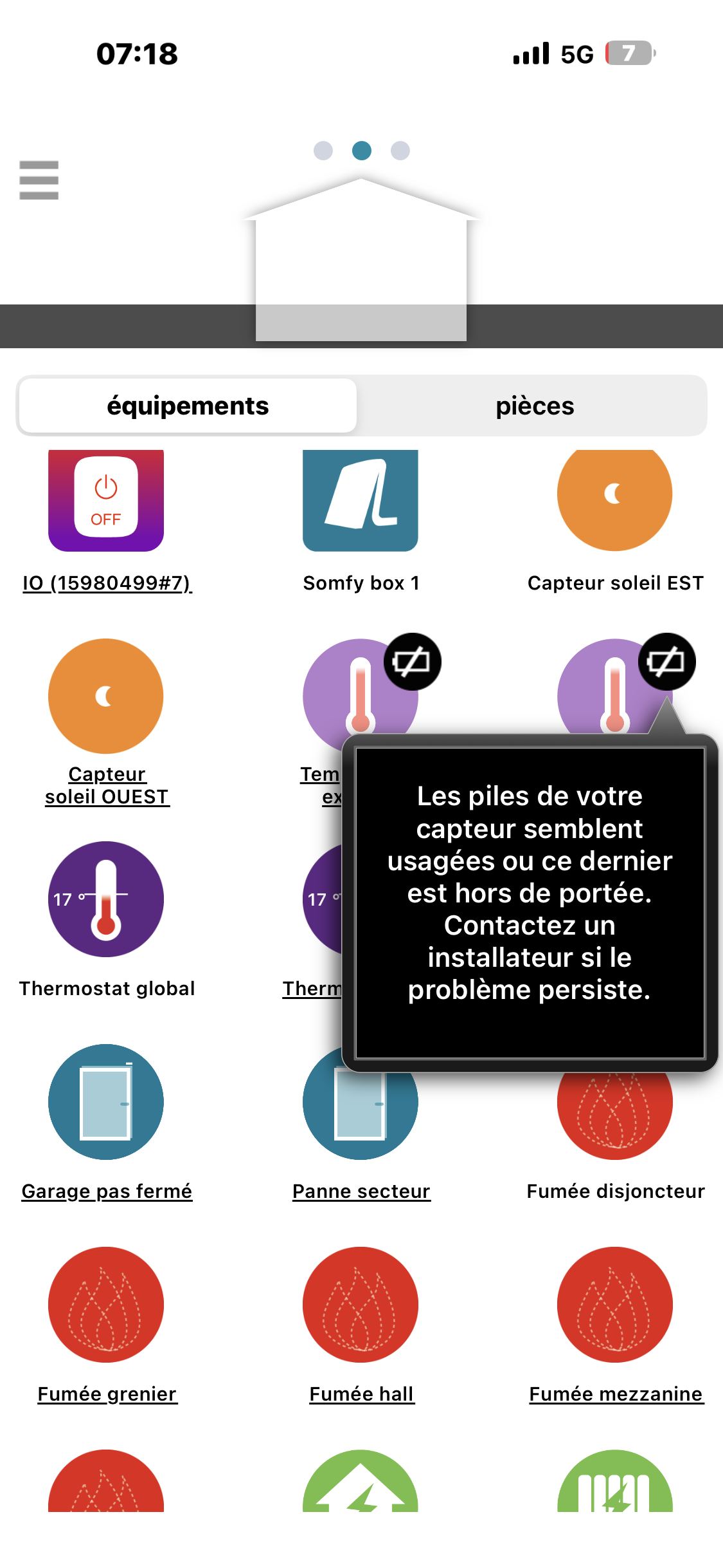

    Ayant un capteur Thermis dans mon grenier associé a un scénario , le capteur ne donne plus de température et indique pile vide
    1 ere action: remplacement 2 fois des piles avec piles duracel pro
    2 eme action : rapprocher Le capteur a 1 m de la Tahoma
    3 eme action :désinstallation et réinstallation du capteur
    4 eme action :reconfiguration d’un capteur neuf que j’avais en réserve
    Et reconfiguration du vieux
    Les 2 capteurs sont près de la Tahoma
    Aucune de ces actions on servie à quelques chose
    Ci-joint les photos
    Une idée?
    Merci pour votre aide

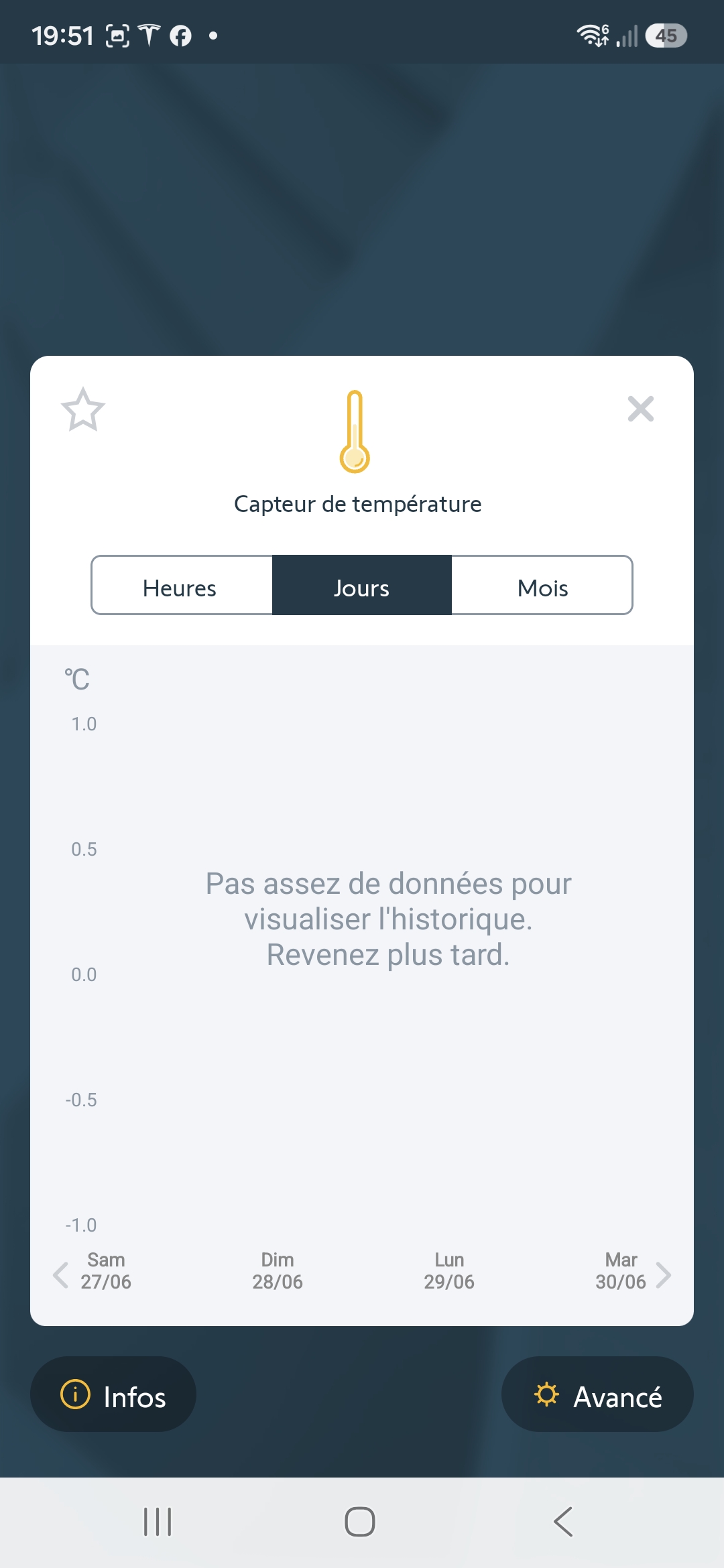

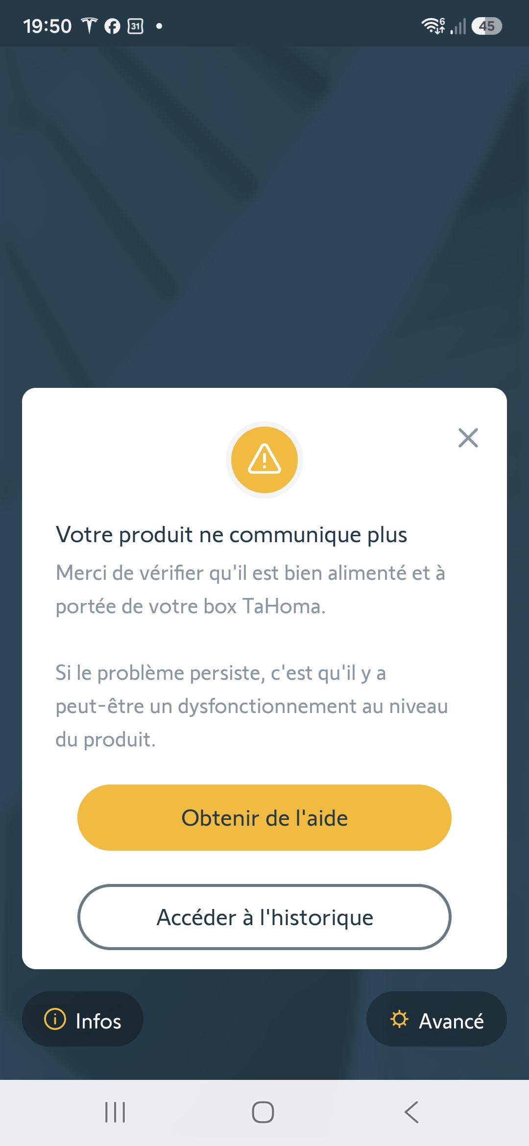

    apparemment mon capteur Thermis acheté en janvier de cette année semble lui aussi dysfonctionner. il a arrêté d'enregistrer il y a quelques jours et malgré le changement des piles et un nouvel appairage avec l'application tahoma il apparaît en erreur sur cette dernière
    une idée ?
    Vanessa F.
    Vanessa F.
    Vanessa F.
    Bonjour Jean-paul,
    Effectivement ce capteur semble defectueux.
    Je vous invite a vous rapprocher de votre revendeur pour faire le SAV.
    bonne journée

    après être resté longuement appuyé sur le bouton prog du thermostat il semble que cela ait effectué une forme de reset. Après nouvelle installation dans l'appli6le thermostat a fonctionné à nouveau...
