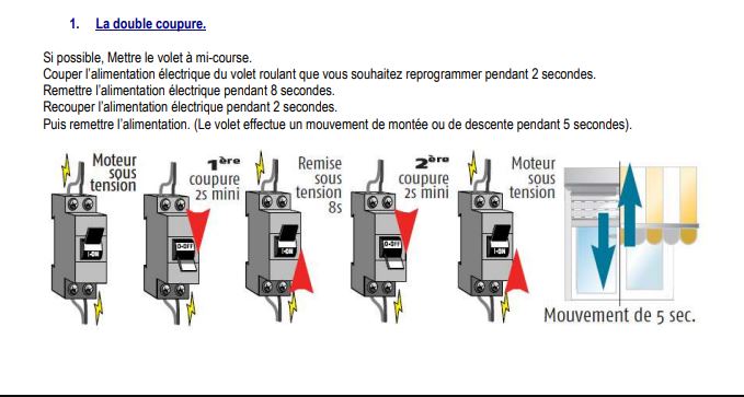

    Je vous remercie pour votre réponse. Effectivement il s'agit de volets IO. Après réinitialisation, faudra t il associer les télécommandes ? La procédure de réinitialisation jointe concerne t elle bien la réinitialisation des volets IO ?

    Ce qu'il faut savoir : avant transfert NE PAS BRANCHER ET ACTIVER LA NOUVELLE BOX sinon le transfert de configuration ne peut pas se faire sur la base des code PIN.
    Opération de contournement réalisée:
    1 - communication du PIN de la box activée
    2 - mise en programmation des moteurs (2s, 8s, 2s)
    3 - lancement a distance par l'opérateur de la recherche
    L'association s'est alors passée parfaitement depuis la console de l'opérateur SOMFY.
