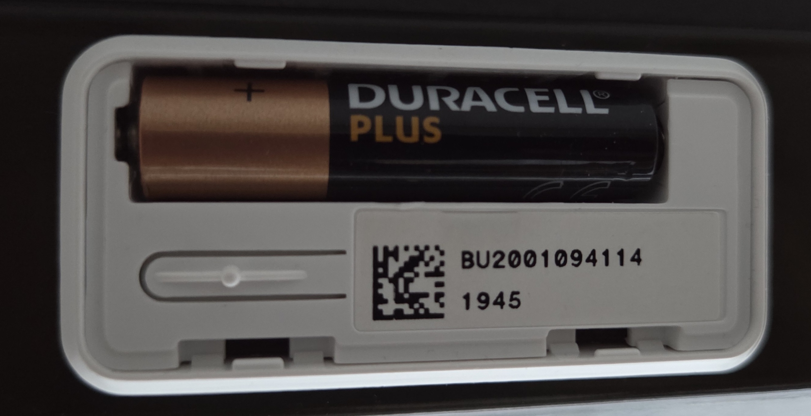

    Si il est toujours sous garantie (2 ans avant 2020 et 5 ans ensuite) poster une photo de l'intellitag ouvert pour que les Yellos puissent voir le N° de série

    La garantie est de 5 ans puisque l achat a été fait en 2021.
    Je viens de poster en pièce jointe une image de l'intelliTAG qui fait apparaitre le numéro de série.
    Dans l'attente d'un retour d'un Yello afin d'avoir la procédure pour la prise en charge dans le cadre du Service Après Vente.

    Bonjour Maude,
    Je vous confirme que d'après ce que vous nous indiquez, il semblerait que votre Intellitag soit défectueux. Afin de gérer votre SAV, je vais avoir besoin d'informations personnelles et c'est pour cette raison que je viens de vous envoyer un mail pour continuer votre dépannage en privé.
