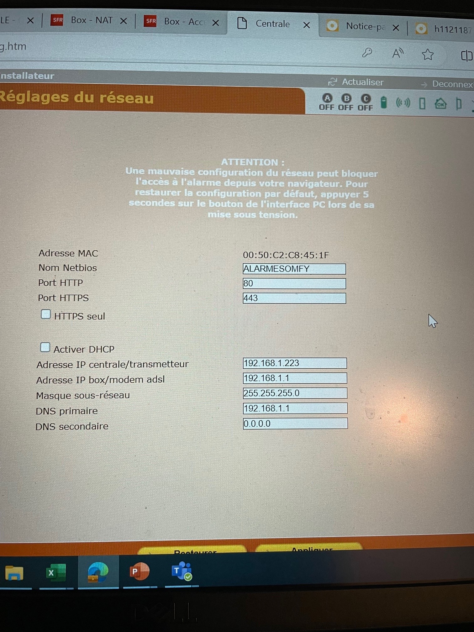

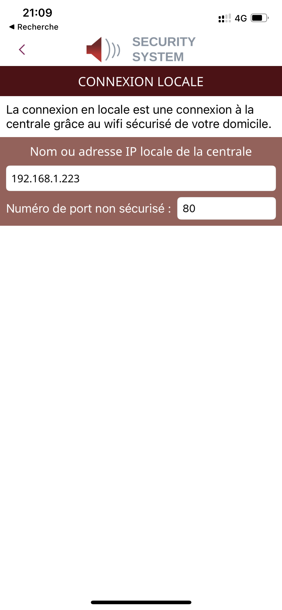

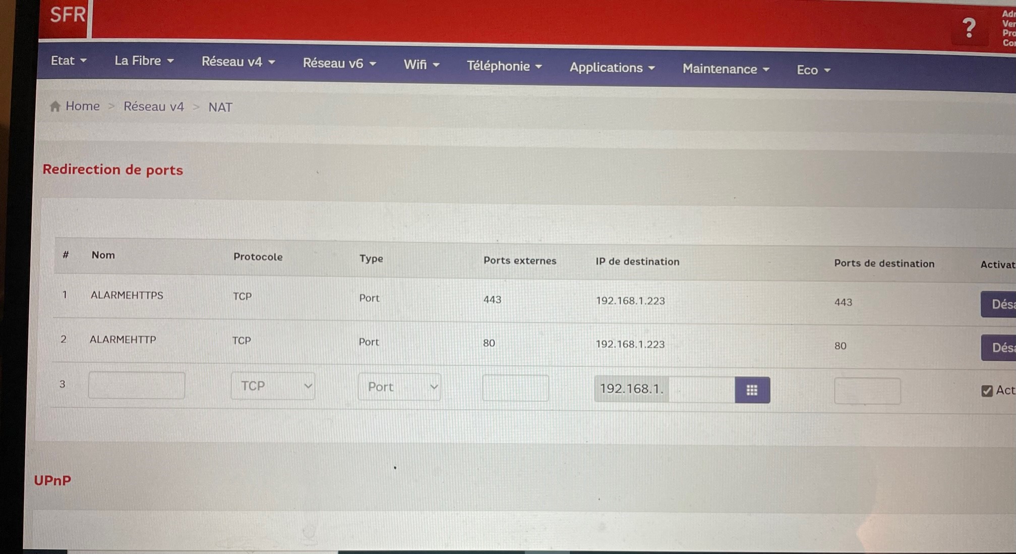

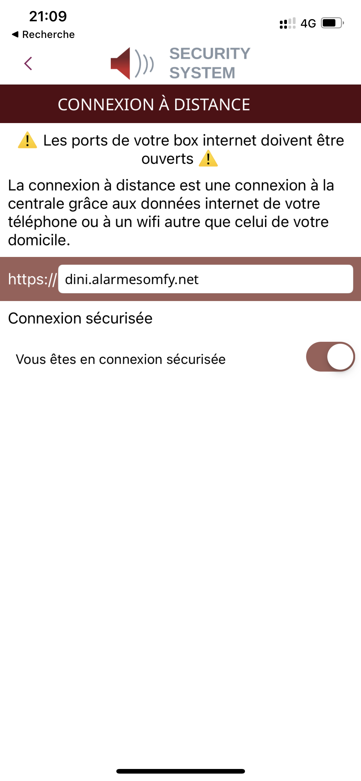

    Bonsoir, merci de votre retour. Je vous prie de trouver ci-joint les captures d'écran. (je précise que j'ai fais la mise à jour de la carte d'authentification et revérifier que les codes de cette dernière étaient bons).
    Il manque la capture du "Réglage de l'interface".
    Testez la bonne ouverture des ports avec ce lien sans toucher à l'adresse ip qui s'inscrit.
    https://www.yougetsignal.com/tools/open-ports/
