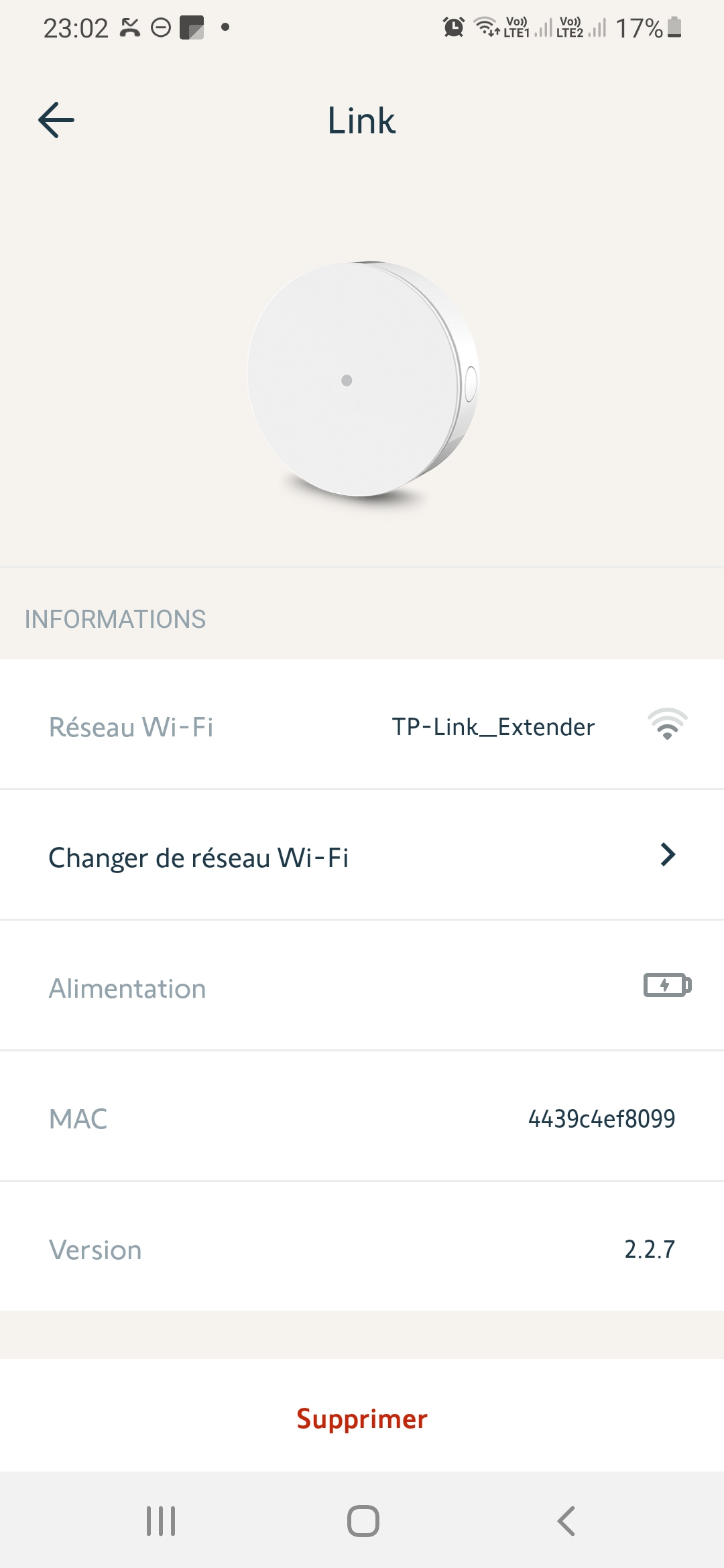

    J'ai acquis un kit myfox home alarm, pour compléter mon installation somfy home protect, mais l'association du link myfox avec ma sirène intérieure et les détecteurs de mouvement est impossible.
    J'ai lu que cette impossibilité pouvait arriver avec un kit type US non compatible au niveau radio.
    Pouvez-vous me dire si le kit avec référence BU02010002F0, modèle BU0201, avec adresse mac du link : 44:39:C4:EF:80:99 version 2.2.7, est compatible avec une installation Somfy Home Protect ?

    Voici une copie d'écran du paramétrage du link, avec l'adresse MAC.
    Que conclure si somfy ne connaît pas cette adresse MAC qui est par conception unique et inchangeable ?
    Que c'est un modèle US non compatible somfy ?

    Je n'ai accès qu'au serveur France et il ne s'y trouve pas, donc c'est probablement un link US.
