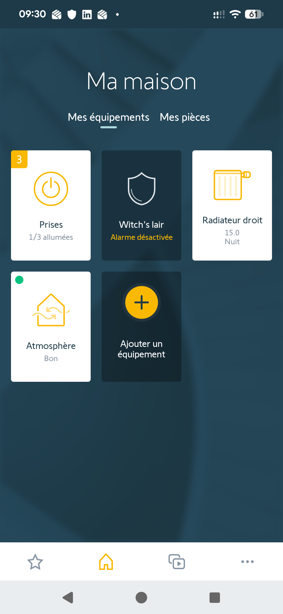

Je possède 6 têtes thermostatiques IO somfy et j'ai un problème avec une d'entre elles : les piles étaient vides et elle était éteinte pendant tout l'été... J'ai donc racheté des piles neuves et réinitialisé la tête qui ne semblait plus être associé avec mon TaHoma. Mais je n'arrive pas à faire l'appairage : la tête affiche bien le pictogramme animé pour dire qu'elle est en attente d'appairage, mais l'application après une recherche m'indique "Aucun nouveau produit découvert" (cf capture d'écran).
J'ai tenté plusieurs réinitialisation usine de la tête, mais toujours pas moyen de réussir l'appairage. J'ai même essayé un appairage en mettant la tête à côté de ma box TaHoma... Sans résultat !

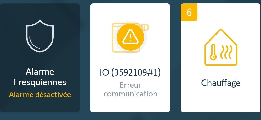

    Suite à un changement de pile de ma tête thermostatique somfy celle ci ne communique plus avec la Tahoma.
    J´ai tenté de la supprimer et de la resynchoniser mais rien n´y fait. Elle est bien reconnue lors de la procédure mais je ne peux pas la piloter et un message d´erreur apparaît : erreur de communication.
    Je précise que j´ai relancé la box, j´ai resynchronisé les 2 avec la tête à côté de la box mais pas d´amélioration.
    J´ai vu sur ce forum que le problème pouvait venir d´un défaut de la tête elle même?
