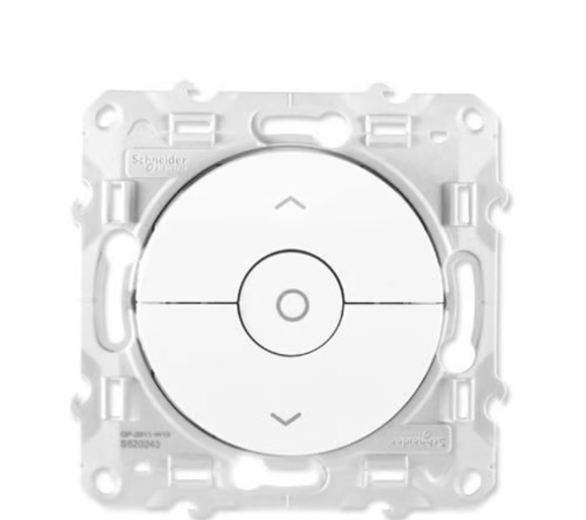

    Je vous transmet une photo de l’interrupteur que je possède et je n’est pas de télécommande
    Bonjour Santina F.
    Ça semble être une télécommande Vélux !? Pouvez-vous le confirmer ?
    Santina F.
    Santina F.
    Santina F.
    172 / 750
    Non malheureusement c’est interrupteur de la marque scheinder et j’ai d’éclipser le cache et démonter l’interrupteur pour voir si il n’y avait pas la commande io et rien juste un boîtier scheinder basique
    Bonjour Santina F.
    Est-ce qu'il y a des fils connectés sur le bouton ?
    Santina F.
    Santina F.
    Santina F.
    172 / 750
    Non des fils sont présents sous mon interrupteur mais 3 seulement pour piloter le volet mais ce n’est pas des micro modules somfy celui ci était de la marque scheinder mais j’ai essayer d’étudié le problème avec chatgpt qui m’a dis d’aller sur le conteur et d’effectuer des coupures d’alimentation des volets pendant 3 secondes puis de rallumer pendant 7 secondes puis recouper pendant 3 secondes et de rallumer cela à provoquer une baisse de deux volets sur sept mais ils n’ont pas été relevé c’est tous ce que j’ai pus faire je n’ai plus d’autre solution je suis désespérée

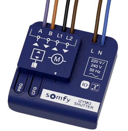

    Bonjour Santina F.
    Vous avez donc un moteur filaire.
    Si vous voulez le rendre radio, il faut placer un micromodule pour volet roulant derrière le bouton existant. Attention, toutefois, il faut le neutre pour alimenter le module.
    Référence du module : 1822660
