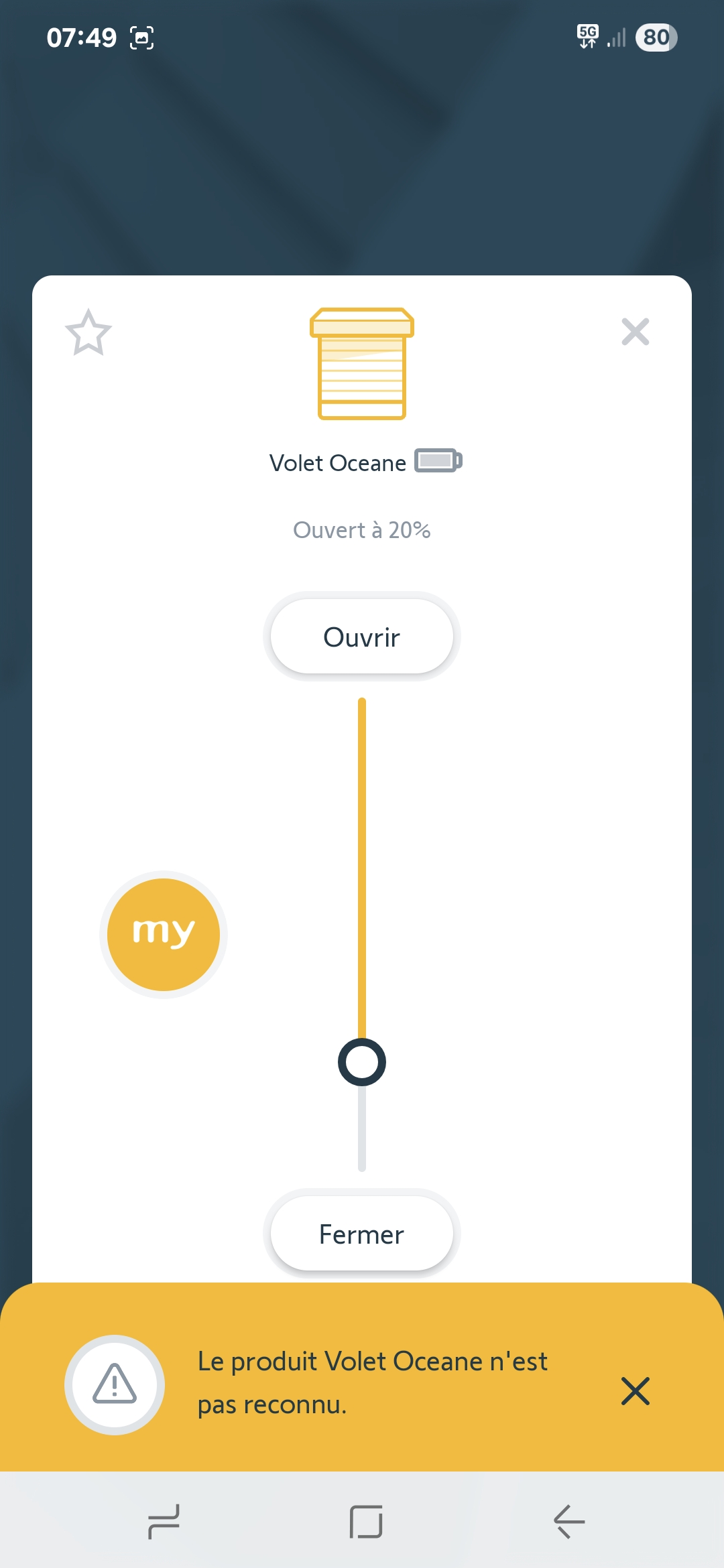

Le produit volet n'est pas reconnu
Tout d'abord mes meilleurs voeux pour cette nouvelle année ;-)
Je contacte le forum car depuis ce matin tous mes volets ne sont plus reconnus pas mon application Tahoma by Somfy. J'ai joint en PJ la capture d'écran.
J'ai redémarré mon boitier Tahoma au niveau du compteur sans effet. J'ai aussi éteint et rallumer les volets au niveau du compteur. Egalement sans effet.
Pourriez vous m'aider à ce sujet? En vous remerciant

    Bonjour Fréderic,
    La clé de vos moteur semblent avoir tournées et ils ne sont plus reconnus par votre box.
    Je vous invite à contacter le service technique lorsque vous êtes sur place afin qu'il teste une manipulation à distance pour les récupérer.

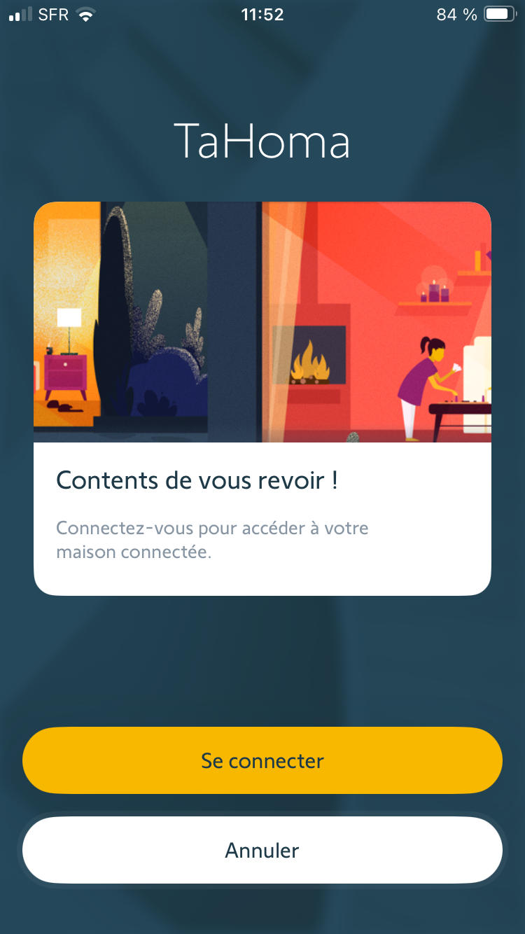

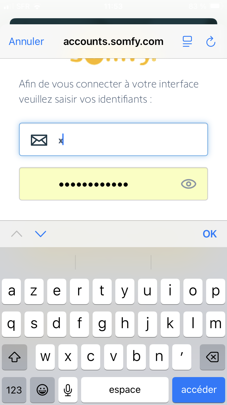

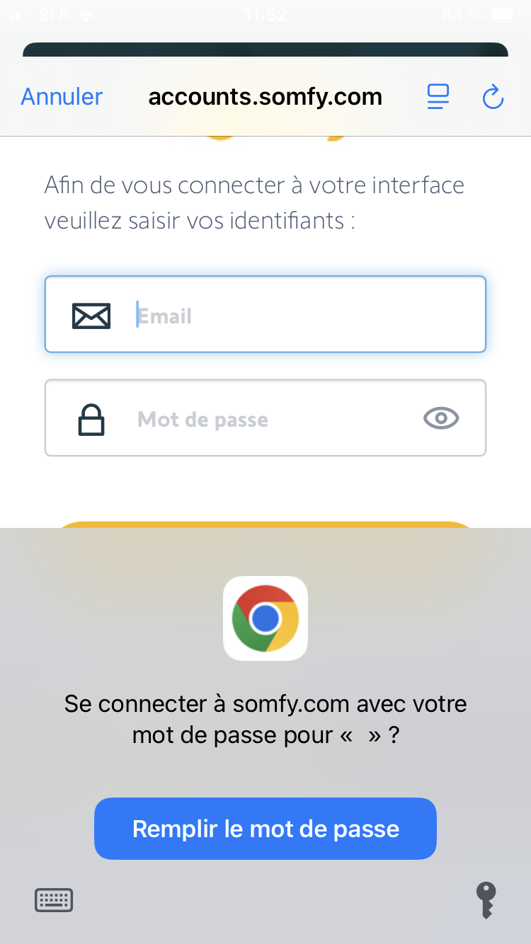

    Bonjour Vanessa,
    Ma TAHOMA n'est plus synchronisée avec mon IPHONE ou IPAD.
    Ce qui veut dure qu'il faut que je me reconnecte à chaque opération.
    Et entre les deux, j'ai un message d'erreur.
    Merci de faire le nécessaire ou me dire ce qu'il y a lieu de faire..
