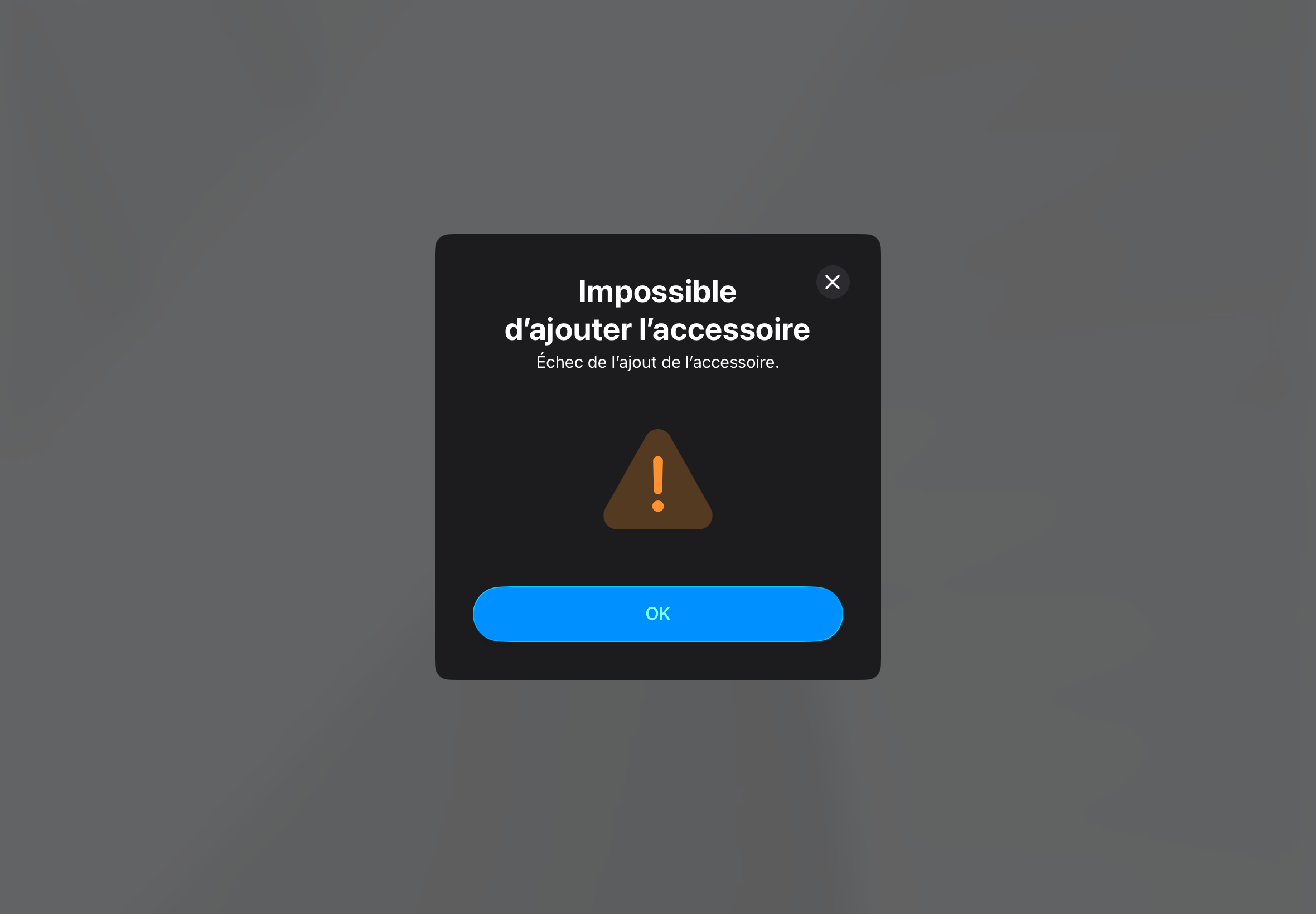

    Je ne parviens pas à connecter ma tahoma switch à HomeKit. Que ce soit depuis l’application ou depuis HomeKit.
    Et j’ai toujours ce message d’erreur
    Box 2325-4347-6093

    Bonjour Matthieu,
    Je vous invite a faire l'appuye sur le bouton Reset Pendant 10 sec (quand la box est allumé et le voyant blanc fixe) pour suprimer la configuration Homekit de la tahoma (pour info il faudra egalement reparametrer le WiFi)

    Bonjour Vanessa,
    Merci pour votre réponse
    J’avais effectué le reset, sans succès…
    Mais j’ai depuis réussi à intégrer mes volets à HomeKit en faisant la liaison sans appuyer sur le bouton central pour avoir la lumière bleue . Est-il possible d’intégrer le HomePod dans l’application tahoma ??
