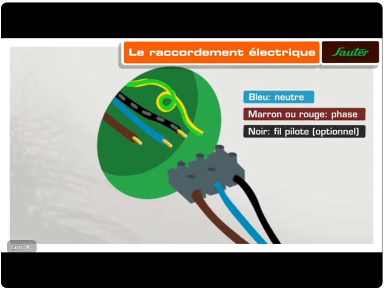

    Sauter Santorino, ci-joint la notice
    C'est très bizarre.
    La documentation ne précise pas le câblage et la vidéo d'installation donne bien
    Bleu=Neutre
    Marron=Phase
    Noir = Fil pilote.
    Vous auriez un radiateur avec une erreur de câblage à la fabrication ????
    A part regardez dans le boitier électronique du radiateur je ne omprends pas.

    Oui je pense qu'il y a eu erreur à la fabrication et les 3 qui sont installés ont ce même défaut. Enfin le principal c'est qu'ils fonctionnent maintenant correctement avec le fil pilote !
