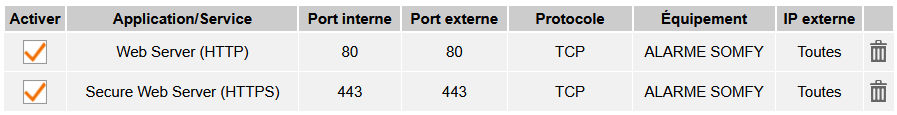

    J'ai fait la manip, le port 80 est bien ouvert, par contre le port 443 est fermé alors que je l'ai bien configuré dans l'onglet Nat/Pat de la Box orange (cf fichier joint)..
    J'ai supprimé et recrée l'ouverture du port 443 dans Nat/Pat et redémarrer la Box mais le port reste 443 toujours fermé.
    Si je tape l'adresse IP sur mon PC (connecté en wifi), j'arrive bien sur la centrale.

    Vous avez trouvé où ça bloque.
    Il faut voir avec Orange, la box est peut être défectueuse.

    Je viens de trouver la solution. Ce n'était pas un problème de Livebox. C'est le paramétrage de la centrale Protexial qui n'était pas correct. En effet, dans l'onglet réseau, le Port HTTPS n'était pas configuré sur 443 ?
    Je viens de le corriger et cela fonctionne à nouveau.
    Ma seule interrogation est de savoir pourquoi ce Port HTTPS à été modifié sans que j'intervienne ?
    Je saurais maintenant ou chercher si ce phénomène se reproduit.
    Encore Merci Jacky
