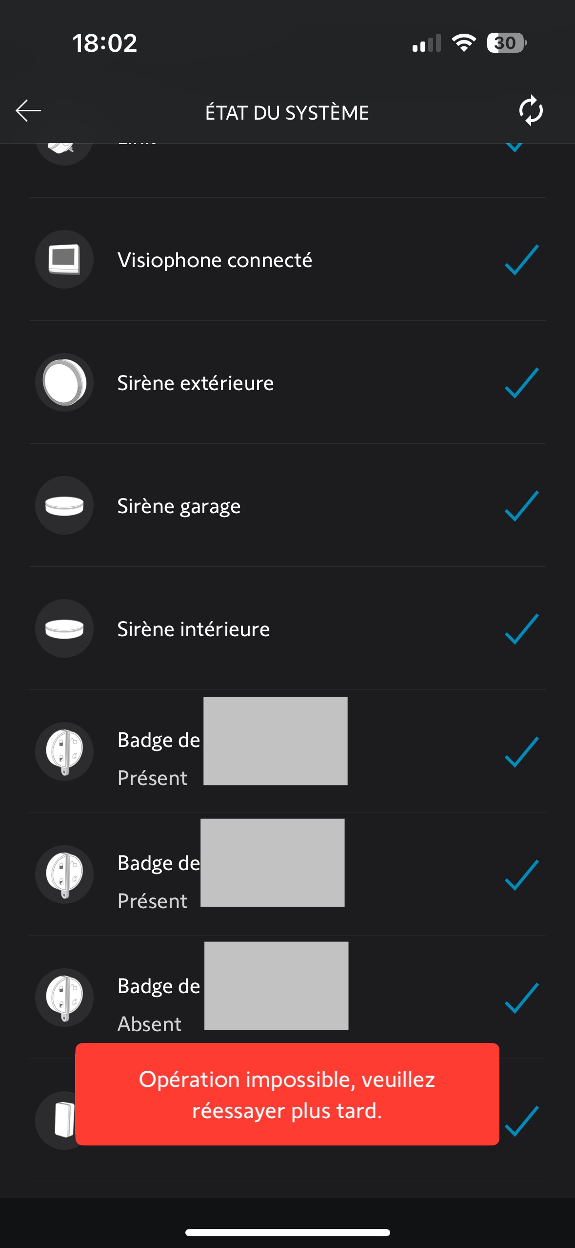

    J’ai compris et fait la manip en reprenant le réseau. J’ai toujours le même problème sur l’Intellitag qui me dit que le signal radio est faible. L’application me demande de faire un diagnostic complet, ce que je fais, et maintenant j’ai un message d’erreur. Je refais la manip et toujours le même problème…

    oui, j’ai essayé à deux reprises. Ensuite, j’ai réessayé au même endroit qu’il était initialement et j’ai toujours ce même message maintenant.
