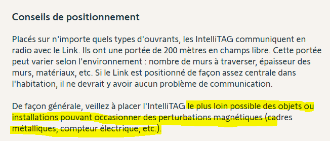

    Bonsoir David
    Si vous prenez une boussole et que vous la placez a proximité de l'intellitag, je pense que l'aiguille va se déplacer et indiquer qu'il y a du métal dans la porte.
    L'intellitag pour détecter l'ouverture utilise une boussole magnétique (électronique). En cas de présence de métal en faible quantité, l'électronique arrive a compenser dans un premier temps, mais plus le temps passe et plus la boussole magnétique s'épuise au point de devenir complètement instable ce qui génère des déclenchements intempestifs.
    En cas de présence de métal dans l'ouvrant, il faut installer l'intellitag en lui indiquant qu'il est sur une porte coulissante pour n'activer que le détecteur de choc, et augmente la sensibilité entre 8 et 9 pour qu'il détecte la clé qui tourne dans la serrure.
