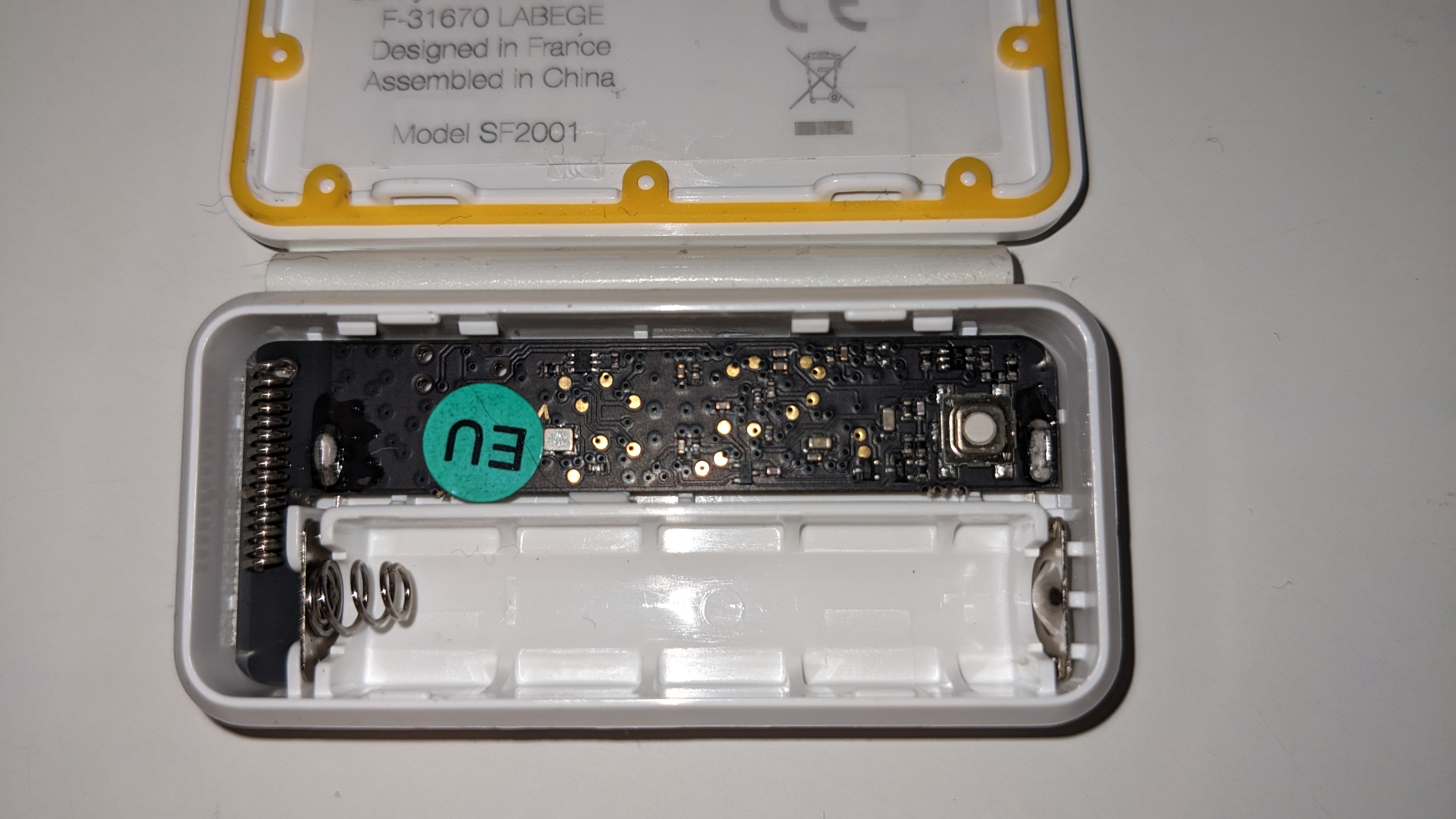

J'ai un soucis avec 2 intellitags. J'ai changé la pile sur chacun des intellitags et l'application me demande une calibration. À l'opération "fermer le capot de l'intellitag", il ne passe pas à l'étape suivante sur les 2 intellitags.
J'ai appuyé sur le petit capteur pour simuler la fermeture du capot et j'ai aussi essayé de retirer le joint jaune pour que le capot soit au plus près du capteur et toujours pareil.

    Si vous êtes bloqué à l'étape calibration c'est que l'intellitag est reconnu au début de l'installation quand vous mettez la pile.
    Enlever la protection plastic de l'électronique pour pouvoir appuyer sur le bouton au lieu de fermer le capot.

    Ouvrir l'intellitag risquerait de me faire perdre la garantie, non ?
    J'avoue ne pas être très habile et j'ai peur de casser quelque chose.
    Comme l'intellitag est encore sous garantie, je préfère attendre l'intervention d'un Yellow.
