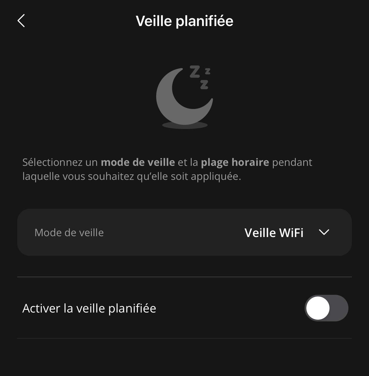

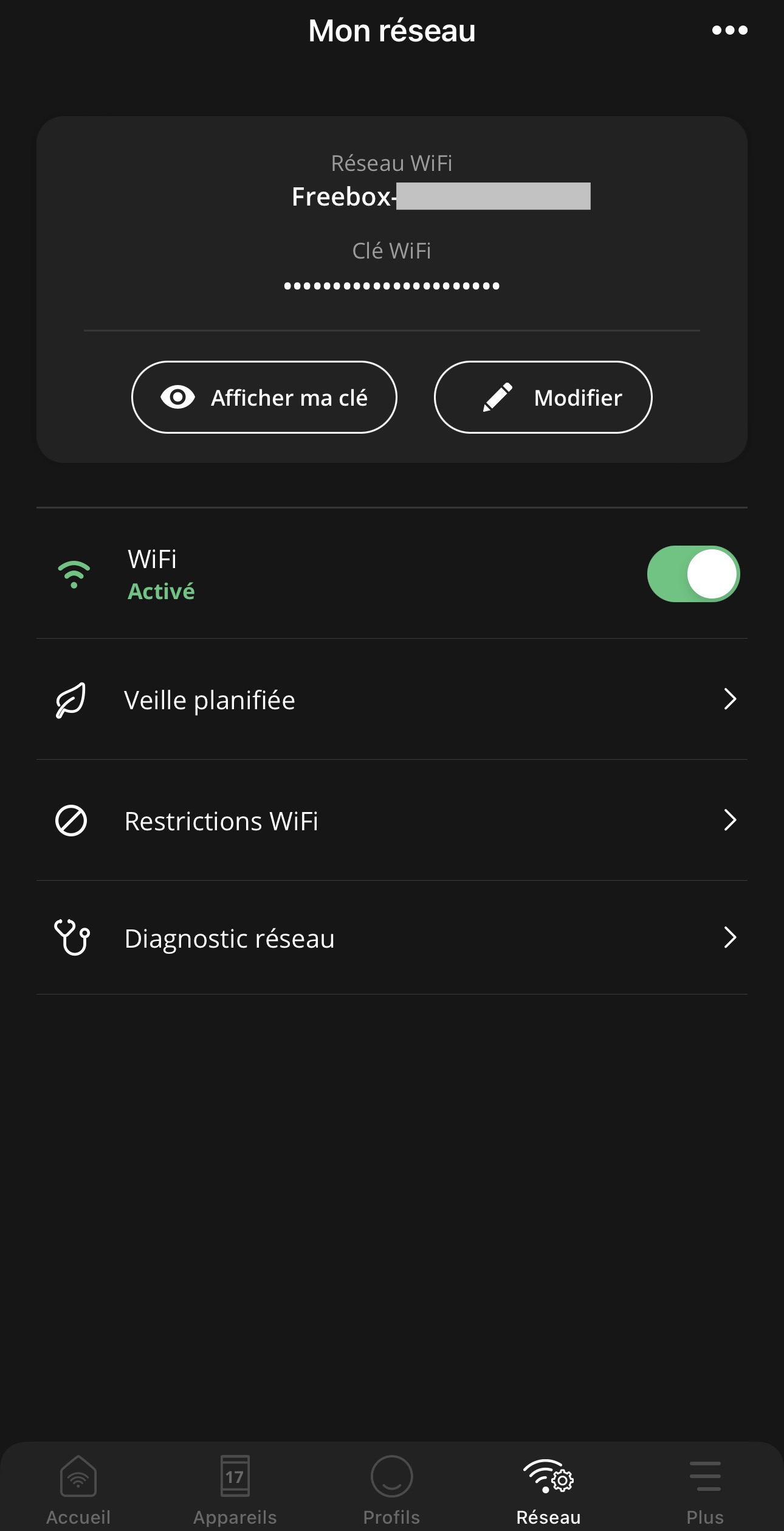

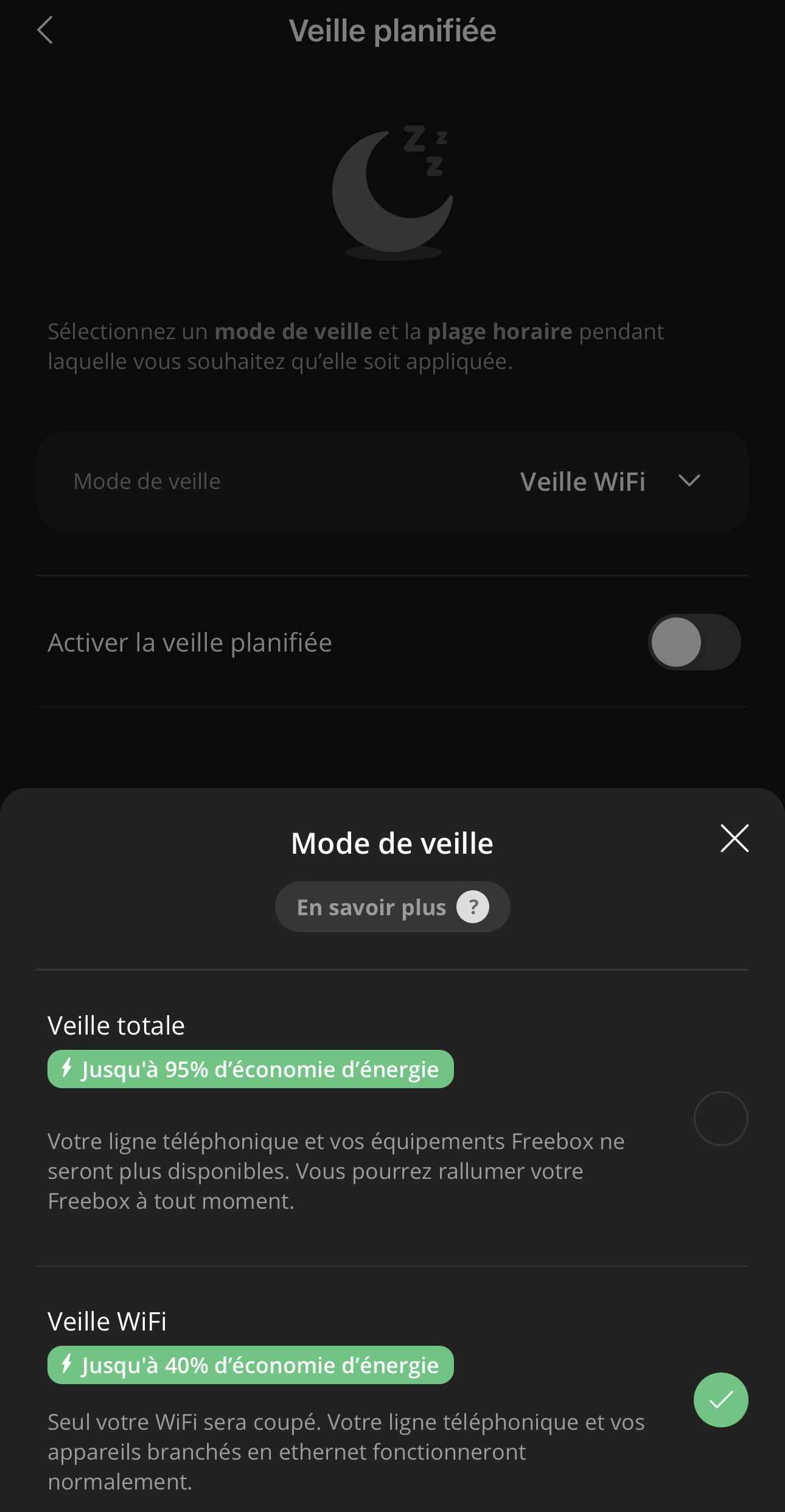

    Utilisateur de la Freebox Ultra, j’ai eu le problème de déconnexion régulièrement et depuis deux mois le problème ne se présente plus depuis que j’ai désactivé toutes les options de veille du wifi en utilisant Freebox connect et en mettant les répéteurs en ethernet.

    En enlevant les fonctions d’économie d’énergie de la box et des répéteurs wifi, ça fait 4 mois que je n’ai plus de déconnexion alors que j’en avais plusieurs chaque semaine.

    Certains rencontraient un problème d’alimentation, mais dans mon cas j’ai découvert que la tahoma switch avait du mal avec les options d’économie d’énergie des box et répéteurs wifi.
    En effet, cette option considère que sans activité sur le wifi, il le coupe/diminue, sauf que la switch a beaucoup de mal à retrouver la connexion sans intervention manuelle.
    En allant dans les options de ma box et de mes répéteurs pour désactiver ces options d’économie d’énergie, je n’ai plus rencontré de problème de déconnexion depuis plus de 6 mois alors que c’était 2 fois par semaine auparavant.
