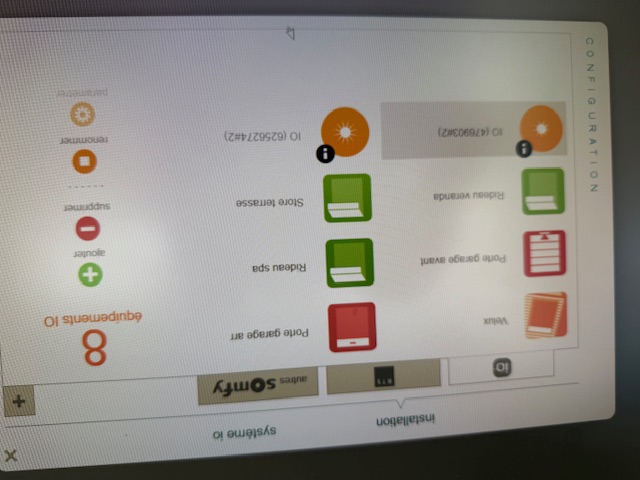

    Bonjour ca fait plaisir de constater que je ne suis pas le seul dans cette situation , même problème avec Moteur AXIOM 100 Solar et commande Situo 2 IO pure avec Boxe Thaoma V2
    Je suis un utilisateur avertie , pilotage domotique et scénario journalier de plus avec l'expérience de mise en service 2 porte de garage en Io et 15 volet en RTS , un Velux en Io récemment installé sans support ... ainsi que 2 rideaux d'occultations intérieure en io , un extérieure pour pergola rétractable en io
    et enfin les 2 nouveaux en screen solaire AXIOM 100 qui ne déclare que les capteurs et pas les moteurs , avec impossibilité de les supprimé ou renommer
    Bien sur re initialisation des moteurs et nouvelle appairage avec la commande , recherche en point sans clef puisque situo 1 io ne fonctionne pas et pas de situo io 2 dans les propositions de la Tahoma , évidement test de toutes les commandes sans succée
    Donc au finale toujours pas d'association pour finaliser la domotique , grosse déception
    Ca monte et descend avec les télécommandes pour l'instant ... mon installateur cherche aussi de son coté sans solution
