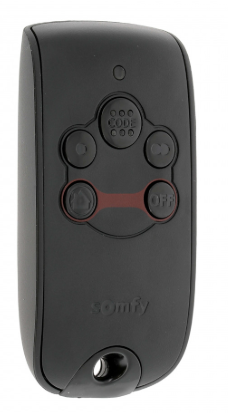

    Je possède une alarme Protexiom, j’ai procéder à l’ouverture mémoire via le clavier lcd 753, j’appuie sur la touche off de la télécommande concerné mais aucun bip ne se produit. Pour info c’est une télécommande Keytis NS4 RTS. Je souhaite ajouter dessus portail, garage et alarme on/off.
    Savez vous pourquoi elle n’est pas reconnu ?
    Bonjour Yohan
    Cette télécommande n'est pas compatible.
    Il vous faut une télécommande multifonction. Ref.2400660
    Elle devient très difficile à trouver.
