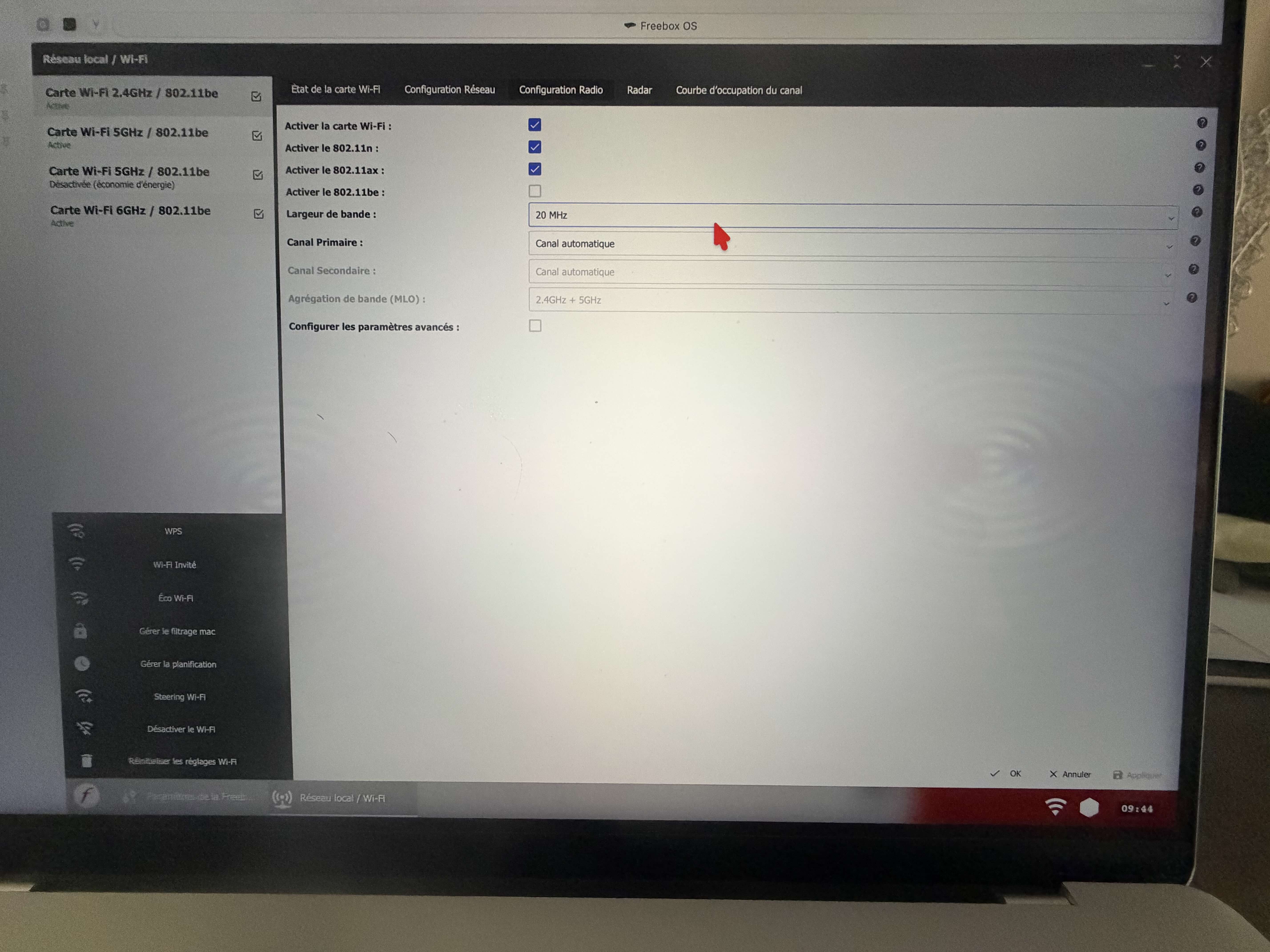

    Bonjour Clément
    Il n'y a qu'une modification de paramétrage a faire sur la carte wifi 2.4

    Merci beaucoup pour la réponse aussi rapide. Je ne savais pas où trouver ses paramètres.
    Je les ai donc trouver en tapant modification carte wifi freebox.

    Après 1 journée d'utilisation voilà que le problème recommence . Je me suis réjouie un peu trop vite :/.
    Appliquer les réglages qui sont dans le post sur Freebox et tout rentrera dans l'ordre.
    Je vous remet la copie des réglages surligné en jaune.
