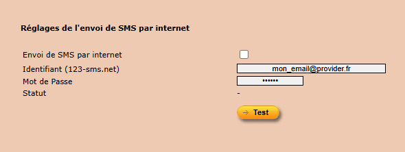

Bonjour Christophe
Sur la protexiom, vous avez une option 123-SMS. C'est un site internet d'envoi de sms prépayés. Si vous le paramétrez, vous pouvez continuer à recevoir les sms d'alerte de la centrale

Comment faire pour fonctionner avec le site 123-sms uniquement pour être alerté des évènements :
Merci pour ce retour. le site est payant?
En effet, j'ai créé un compte mais je ne comprend pas trop ce qu'il faut faire apres pour avoir un crédit de sms
Bonjour Régis
Le site n'est pas payant. Il faut simplement prépayer des sms.
