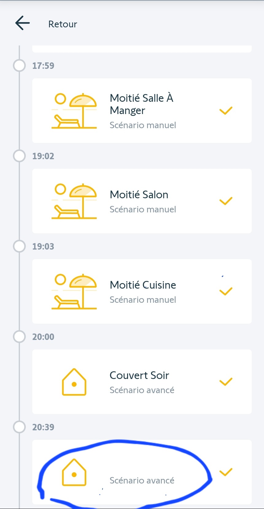

    Nicolas L.
    Nicolas L.
    Nicolas L.
    183 / 750
    Bonjour. Pouvez vous supprimer le scénario invisible que j'ai entouré sur la photo en fichier joint ?
    Merci beaucoup.
    Vanessa F.
    Vanessa F.
    Vanessa F.
    Bonjour Nicolas,
    Je ne vois pas de scénario avancé non nommer dans votre box.
