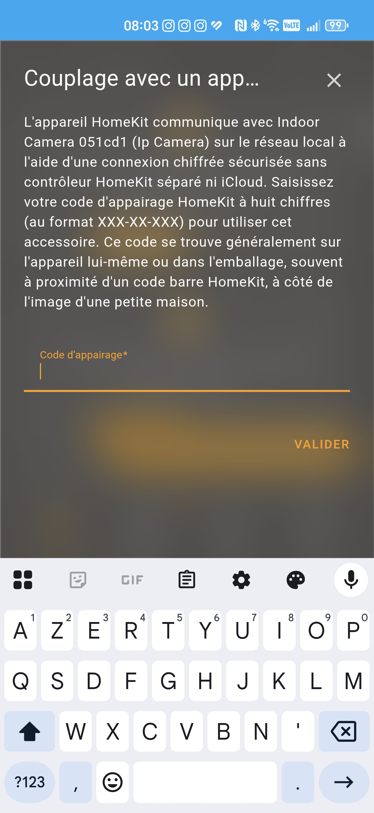

    j'ai une caméra adresse MAC 0076B104960A et Home assistant me demande un code appairage :
    HomeKit Device communicates with Indoor Camera 04960a (Ip Camera) over the local area network using a secure encrypted connection without a separate HomeKit Controller or iCloud. Enter your eight-digit HomeKit pairing code (in the format XXX-XX-XXX) to use this accessory. This code is usually found on the device itself or in the packaging, often close to a HomeKit bar code, next to the image of a small house.
    je n'ai pas ce code. Comment puis-je le trouver sans téléphone IOS?

    Bonjour Jerome,
    D'après le message d'erreur que vous avez, il vous faut obligatoirement un iPhone car ce code qui est lié au compte Homekit et à l'iPhone donc rien à voir avec Somfy.

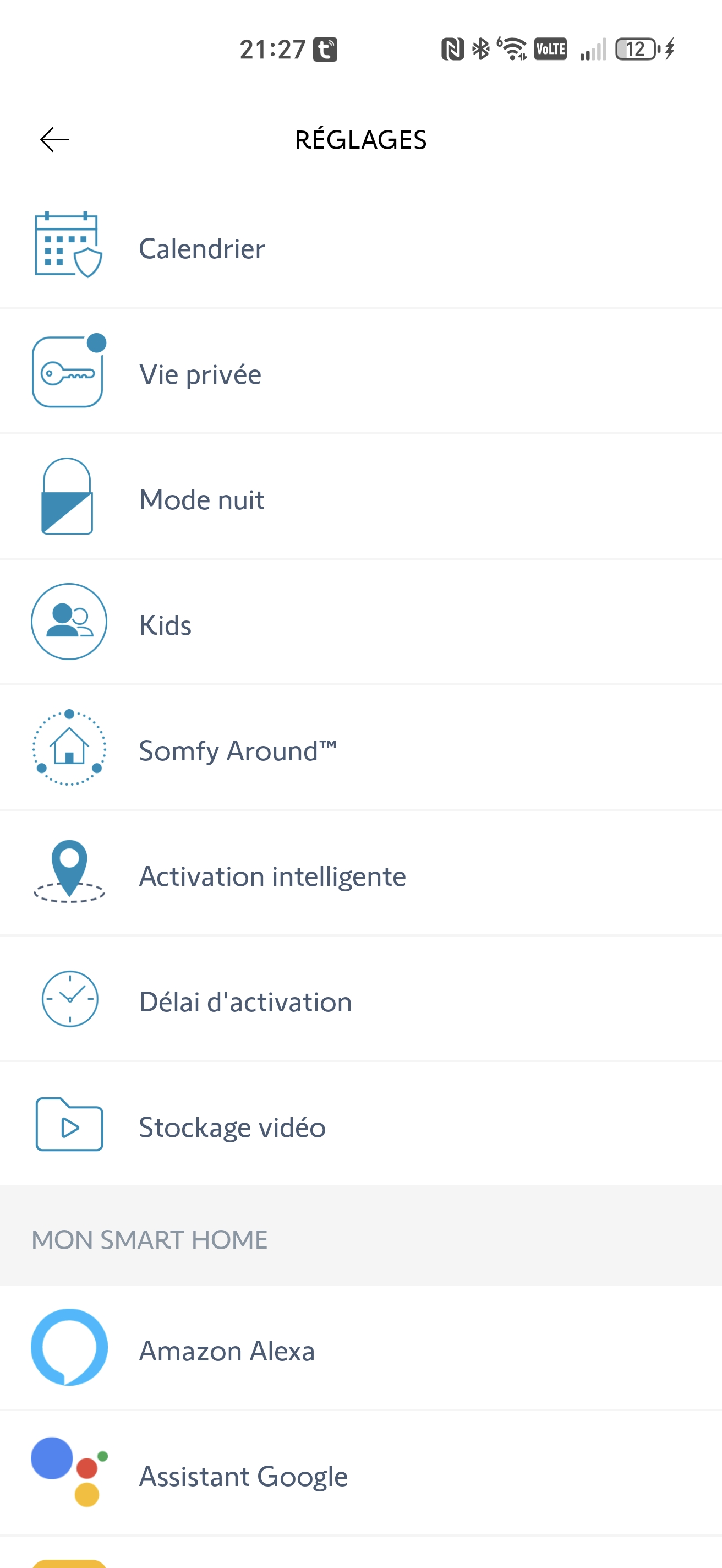

    Bonjour Thierry,
    Pour connecter les caméras à Homekit, vous trouverez le code dans l'application SomfyProtect => réglage => Homekit.

    Bonjour je n ai pas dans réglage homekit

    Bonjour Thierry,
    Avez vous un IPhone ?

    Bonjour.non pas d iphone .j ai un Android honor

    Bonjour Thierry,
    Si vous n'avez pas d'iPhone ou d'iPad, vous ne pouvez pas avoir ce code car il est propre à l'application sur ce genre d'appareil.
