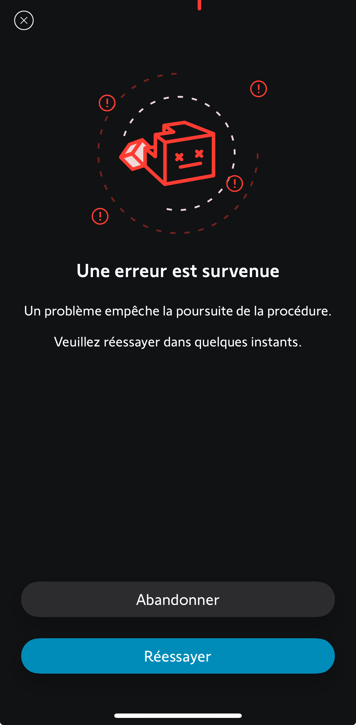

    je viens d'acheté un Link Advanced exactement pour les même raison, pouvoir piloter les volets IO avec l'alarme intrusion.
    je possède une TaHoma din V2.
    si j'ai bien compris, dans l'application TaHoma il faut allez sur "..."=> "aide et fonctions avancées" => "Fonctions avancées" => "gestion des clé io" => "continuer" => "transfére la clé de l'installation a une point de commande"
    dans la liste il n'y a pas Link Advanced, il faut donc effectuer le choix "autre box"?
    puis
    sur l'application Somfy Protect dans le menu "Mes équipements" --> "Link Advanced" --> "Paramètres Avancés"
    cela ce termine par un échec "Une erreur est survenue"
    un problème empêche la poursuite de la procédure.
    j'ai bien pris en compte qu'il était possible de faire des scenario depuis l'application TaHoma, mais en cas de coupure d'internet rien ne fonctionne... donc ce n'est pas ce que j'ai besoin.

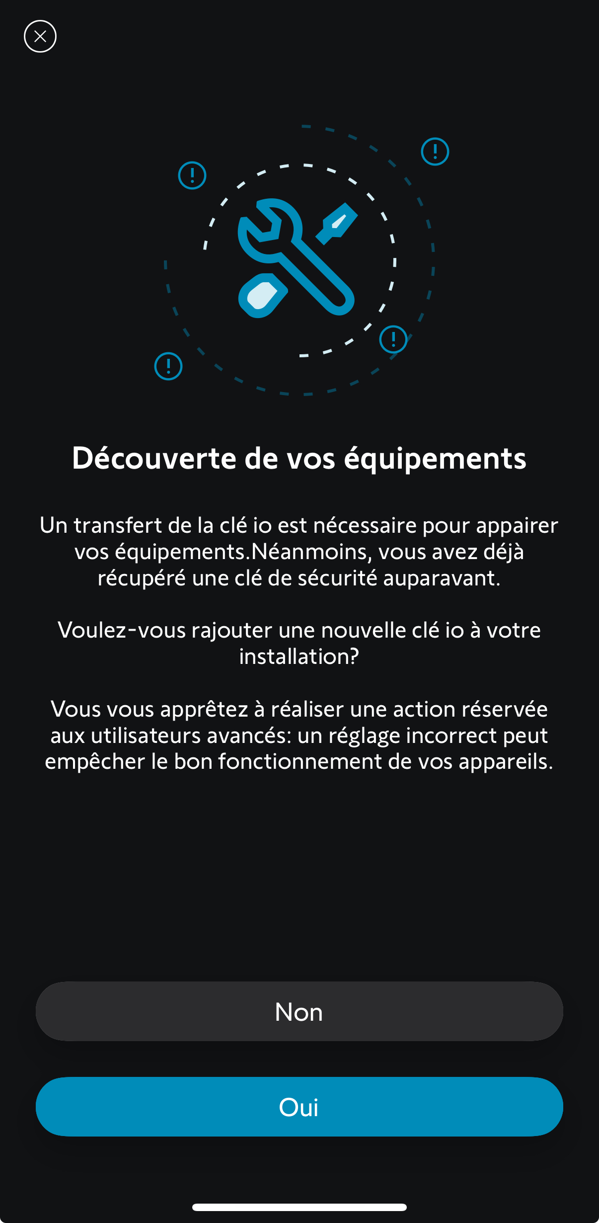

    Bonjour Hugo,
    Une fois envoyée la clé IO depuis Tahoma, il faut bien faire recevoir la clé IO et ensuite faire une découverte IO dans le link Advanced.
    Hugo T.
    Hugo T.
    Hugo T.
    79 / 100
    J'obtiens une erreur lors de la découverte des équipements.
    La clé io à l'air d'avoir étais lu par la centrale, mais elle ne trouve pas le matériel.
