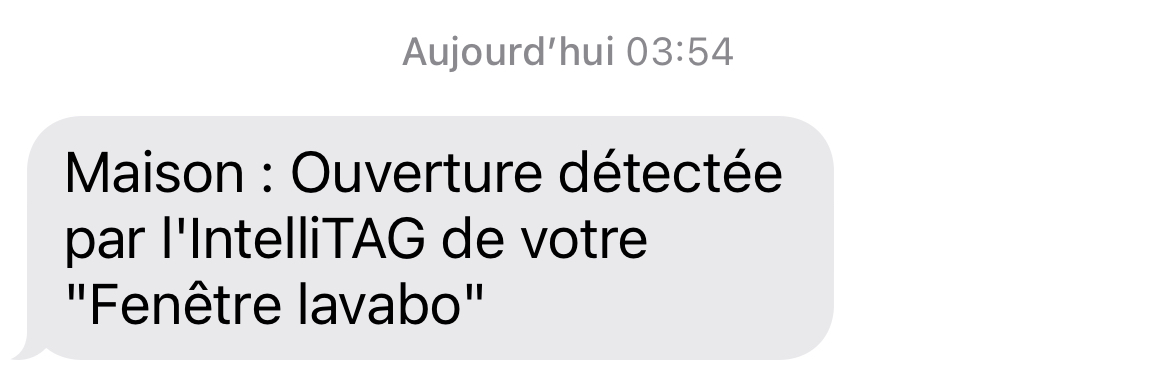

    L’intelligent d’une fenêtre de salle de bain s’est déclenché sans raison en pleine nuit message ‘ouverture détectée…’l’alarme déclenchée pendant 3mn). Étant à l’étranger, en vérifiant les caméras on n’entend pas la sirène à l’heure indiquée. Je ne comprends pas comment cela est possible?

    Bonjour Alex
    Si les piles de la sirène ont 2 ans elles sont HS.
    Ne vous fier pas a la jauge elle ne marche pas.

    Ok pour la sirène extérieure (l’installation à 2 1/2) mais les piles de Intellitag ont été changées il y a moins d’un an et aucun changement depuis l’installation (pas d’objet métallique ou autre) donc je me demande ce qui a pu déclencher ?
    Merci par avance
    Les raisons peuvent être multiple
    Fenêtre pas fermée qui a bougée avec le vent
    Défaut de pile
    Défaut de l'intellitag
    Personne malveillante qui a fait une tentative de neutralisation avec un électro-aimant en pensant que c'était un détecteur avec aimant comme ça existait, sauf qu'avec l'intellitag c'est l'inverse qui se passe.
    Voila tout les cas de figure.
