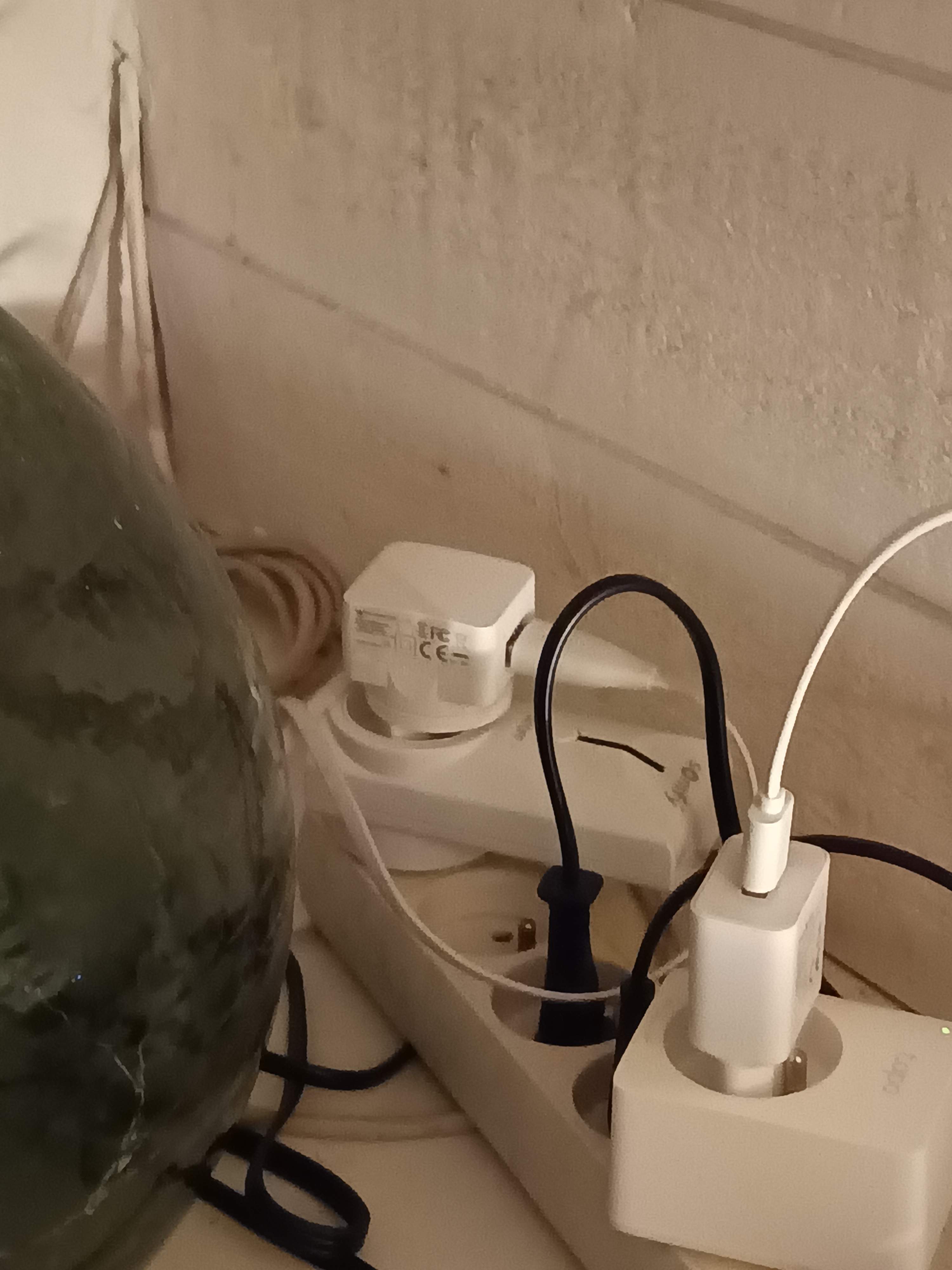

    Bonjour et merci Morgan. La caméra a bien été réinitialisée et fonctionne mais j'ai un autre problème.
    J'ai une prise Somfy rts qui fonctionne bien via mon kit de connexion Tahoma. Je peux piloter la prise a distance on/off
    Mais si je branche la caméra dessus je ne peux plus là piloter, la prise ne répond plus... Je ne comprends pas. Merci
    Bonjour Thierry,
    Pouvez-vous essayer de remplacer le transformateur de votre caméra?
    De plus, il n'est pas conseillé de brancher une prise connectée sur une rallonge et non plus de couper et alimenter la caméra au risque de la rendre défectueuse.
