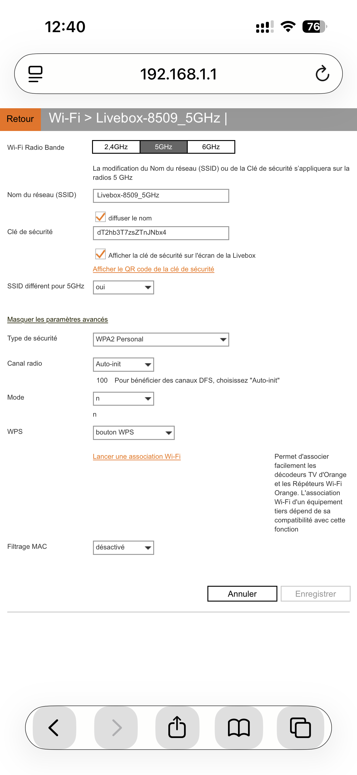

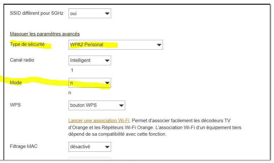

    Bonjour Chris
    Faite le paramétrage suivant du Wifi sur votre Livebox et tester la connexion des caméras sur la Livebox.

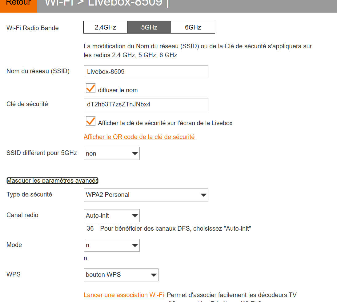

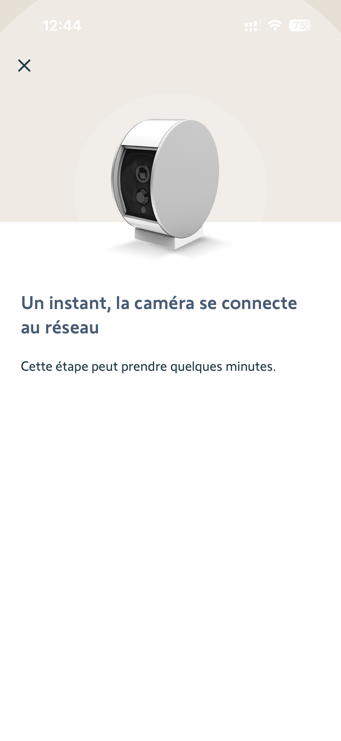

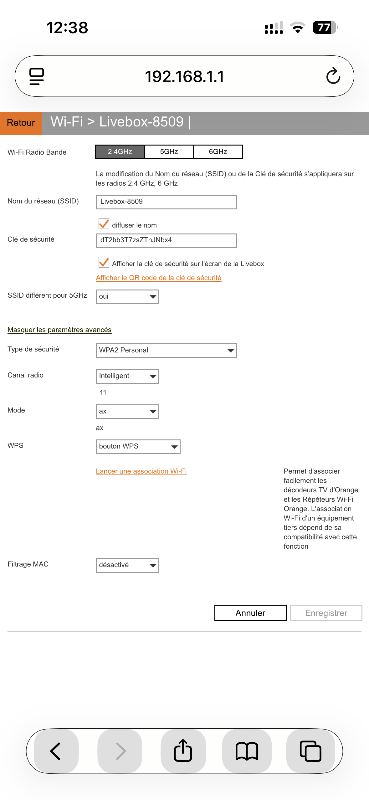

    J’ai bien suivi votre conseil, mais malheureusement rien ni fait le début de l’apperage se fait, mais on bloque à l’étape ‘ un instant ´
    Je tourne en bourrique !
    Normal que ça marche pas.
    Vous avez mis le mode "N" sur le 5Ghz et le mode "AX" sur le 2.4ghz
    Il faut mettre le mode "N" sur le 2.4 et 5Ghz.

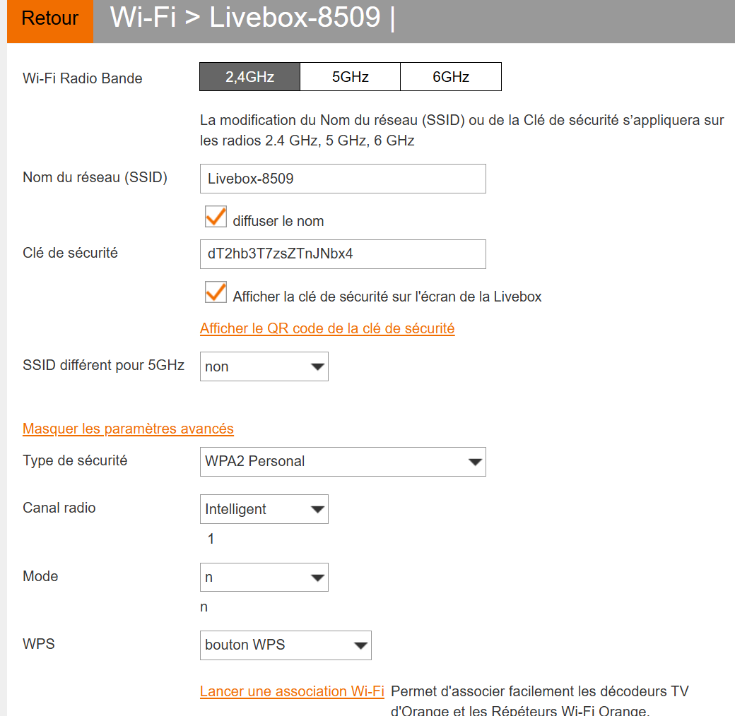

    Bonsoir,
    le changement sur le 2,4 Ghz a été fait, sans aucuns résultats positifs. l'appairage ne se termine jamais....

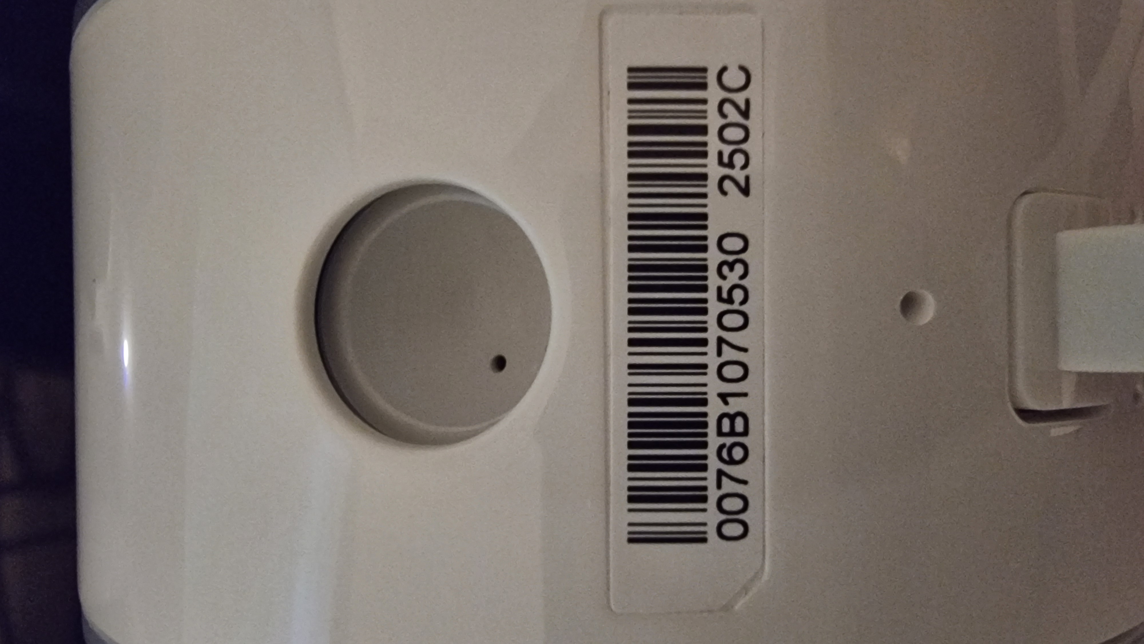

    Voici le N° MAC de la caméra en pièce jointe.
