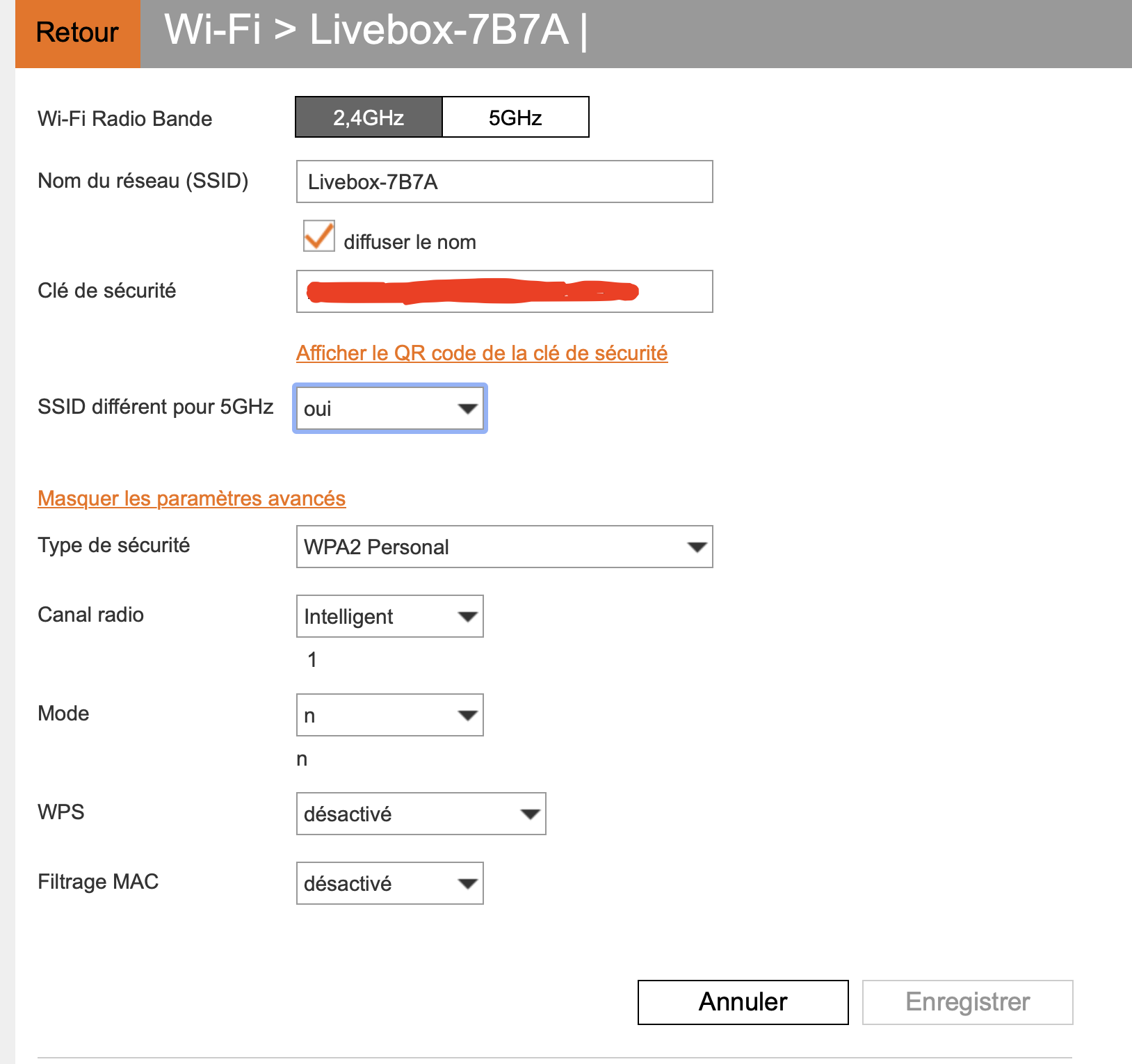

J'ai acheté la outdoor2 et le système d'alarme Somfy Protect.
Impossible de la connecter à ma livebox Orange. Pourtant, j'ai lu plusieurs messages du forum ayant les mêmes difficultés et ai suivi la doc Somfy:
  • création Wifi 2.4Ghz
  • etc... cf impression d'écran.
Cependant, malgré ces paramètres et aucun support Somfy par téléphone à part me dire de suivre cette manip, ca tourne dans le vide lors de l'ajout de la caméra...

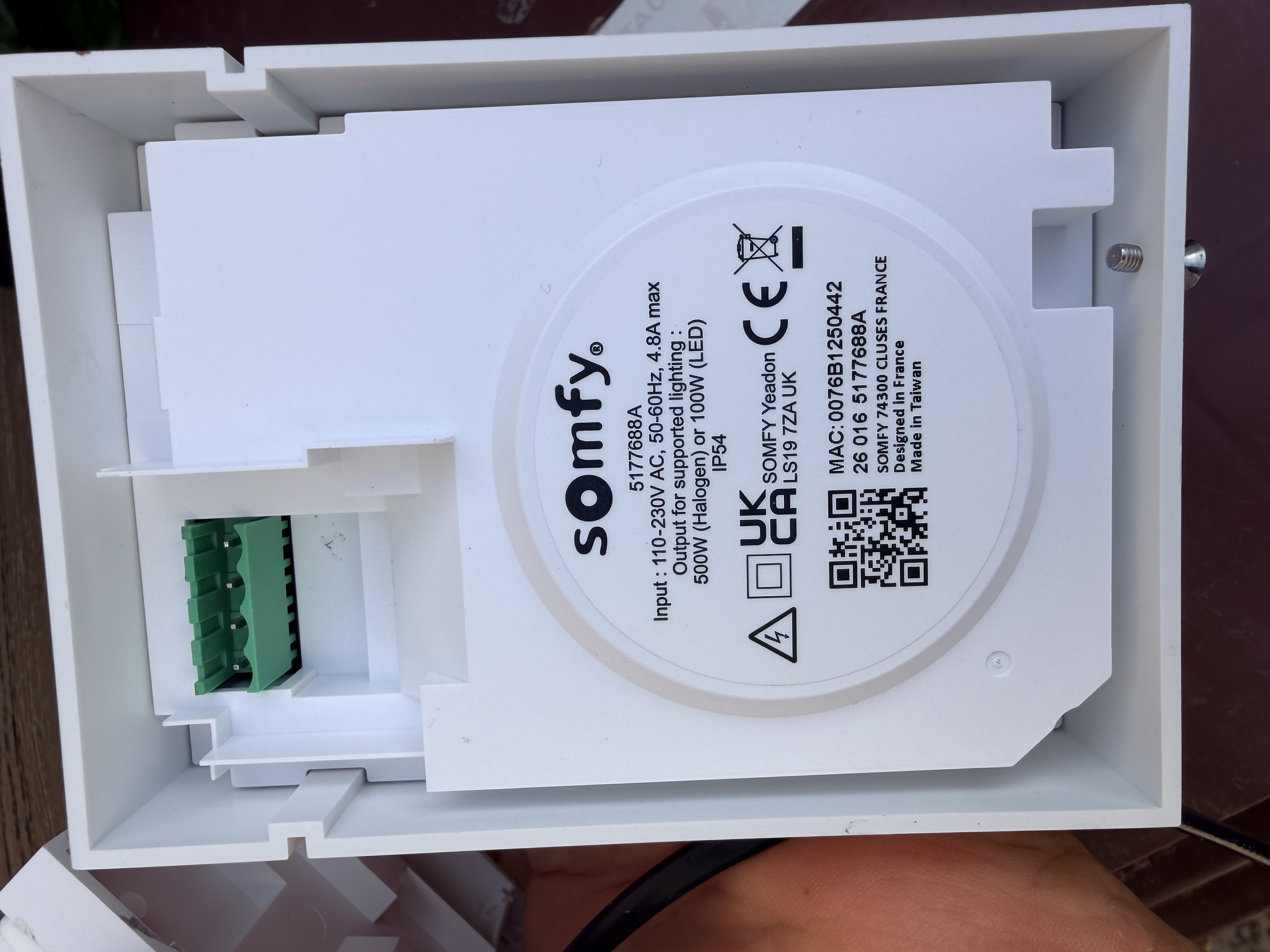

    Et voici la photographie

    Effectivement l'Outdoor V2 sait se connecter en wifi 2.4 et en wifi 5.
    Visiblement elle se prend les pieds dans le tapis entre les deux fréquences.
    Si vous pouvez désactiver le wifi 5 le temps de l'installation, vous le réactiverez après.

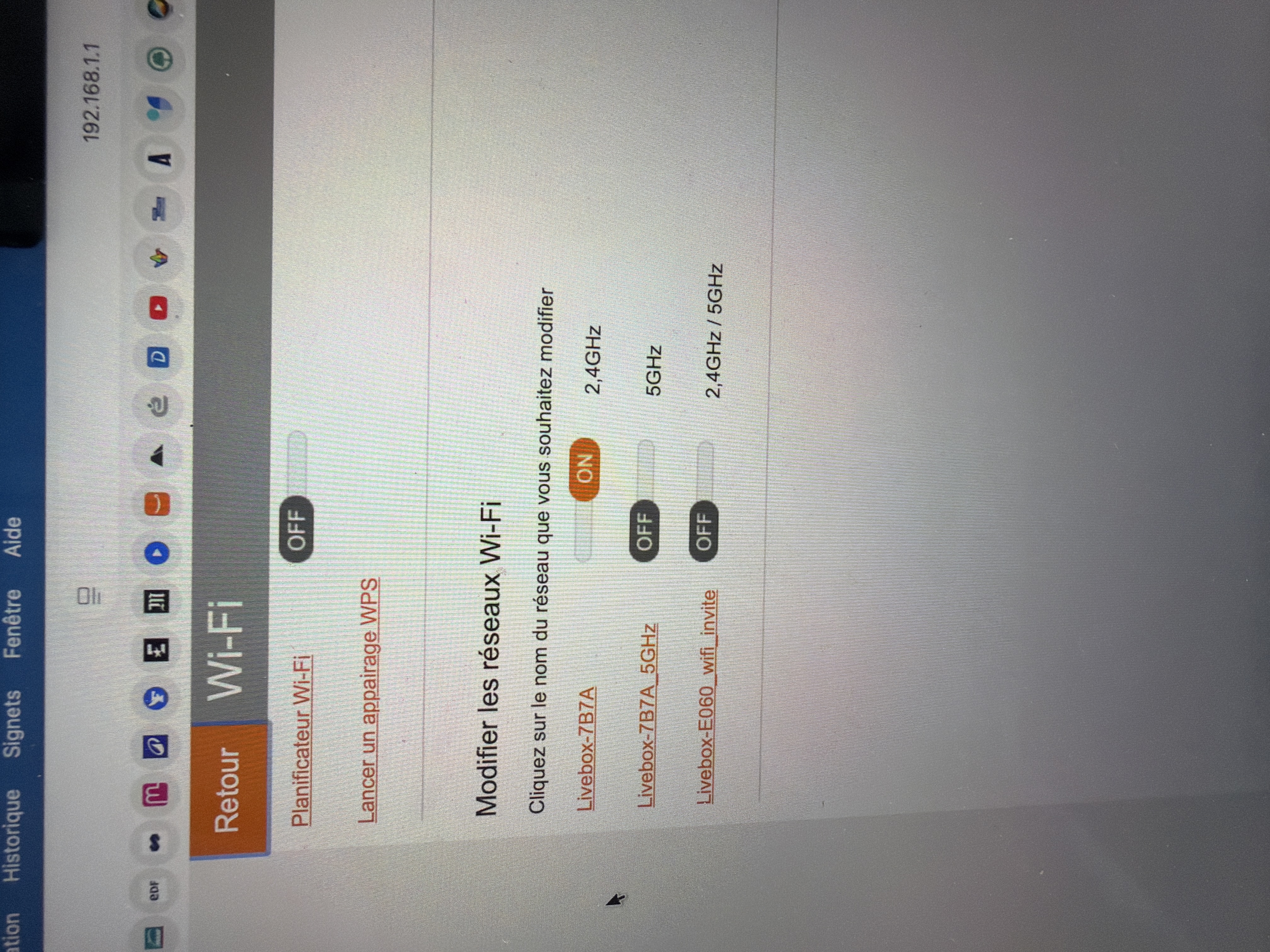

    J’y ai pensé aussi mais j’ai déjà déconnecté le 5ghz si j’ai bien fait la manipulation
