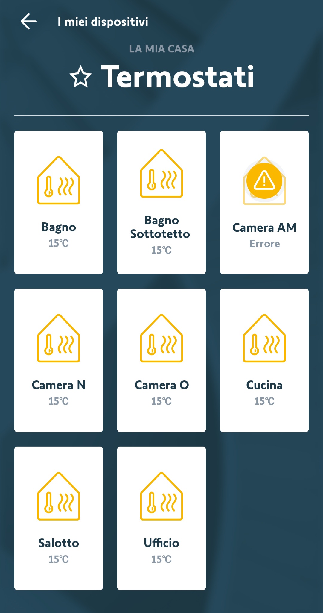

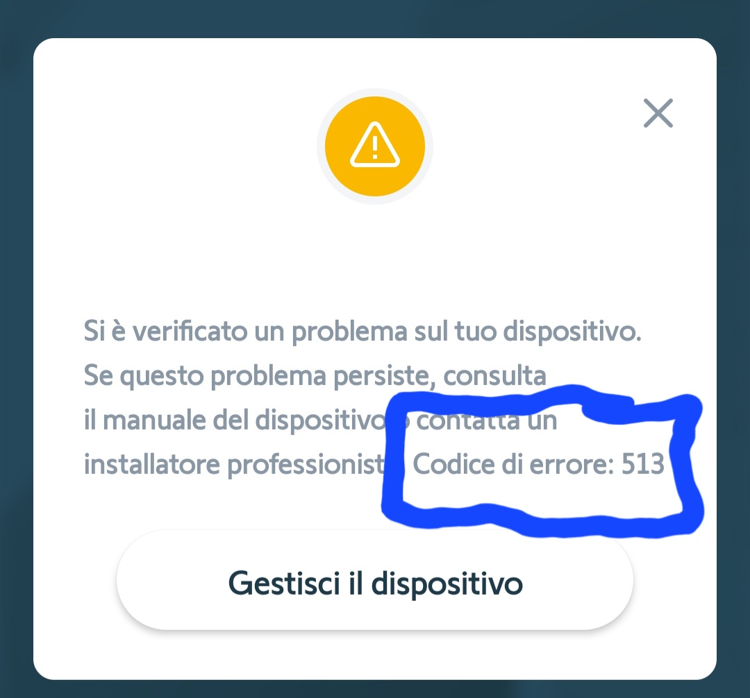

    Bonjour, j'ai le même problème depuis 6 mois. Sur 7 thermostats, il y en a un qui affiche le même problème (code d'erreur 513). Avant cela, il n'y avait aucun problème. Le support Somfy m'a dit que l'erreur vient directement du contrôleur Danfoss et qu'ils ne pouvent rien faire. J'ai contacté le support Danfoss et ils m'ont répondu que ce n'est pas une erreur, mais la version du firmware (sinon aucune autre réponse). Le thermostat affichant l'erreur fonctionne très bien malgré tout. Salut, Andrea

    Bonjour Andrea,
    Quel est le nom de la vanne qui est en défaut?

    Bonsoir et merci de la réponse, et excuse-moi pour ma réponse tardive. Malheureusement, je ne me rappelle pas le nom par défaut, c’étais quelque chose comme Zigbee Danfoss… Est-ce qu’on peut voir le nom par défaut quelque part ?

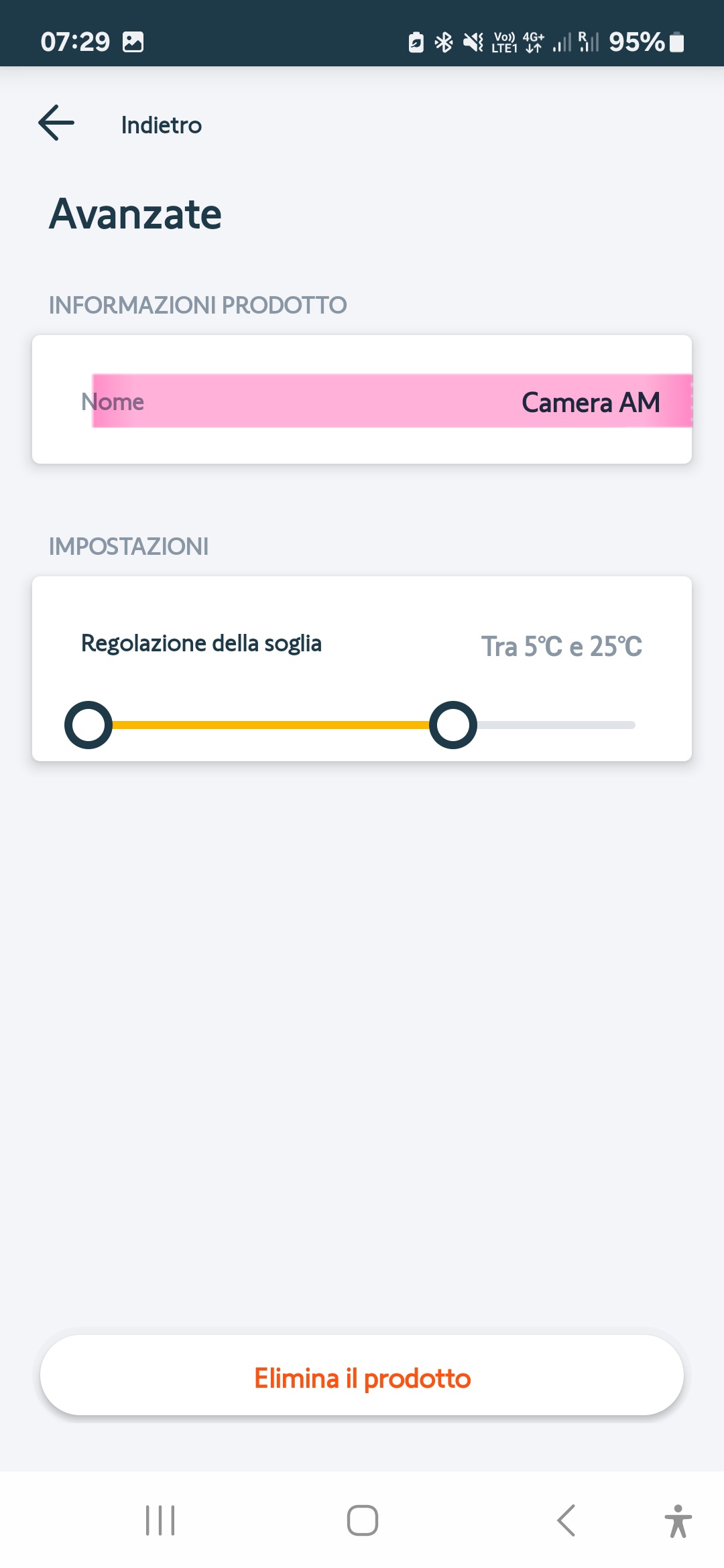

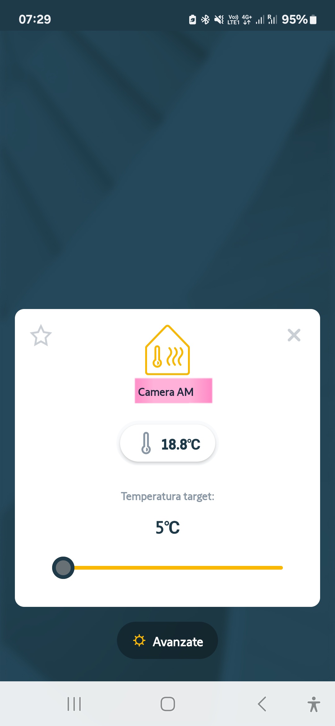

    Bonjour, le nom pour cette caméra est 'Camera AM'. Vous pouvez voir les détails dans les deux images attachées.

    Andrea,
    Je ne vois aucune erreur sur cette vanne et les ordres passent bien.

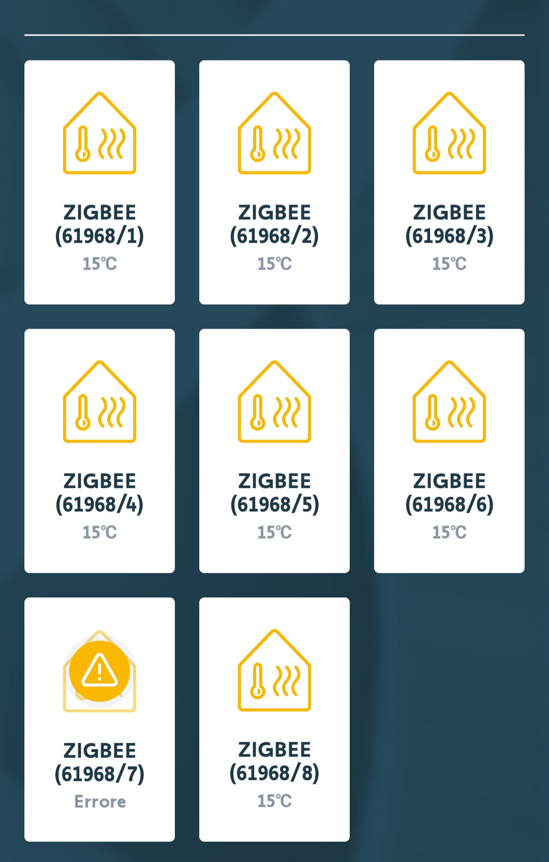

    Dans ce cas, pouvez-vous me renvoyer une capture d'écran de toutes vos vannes?

    Bonjour, voilà mes vannes.

    Bonjour Andrea,
    Il va falloir supprimer cette vanne de Tahoma, la remettre à zéro et l'appairer de nouveau.

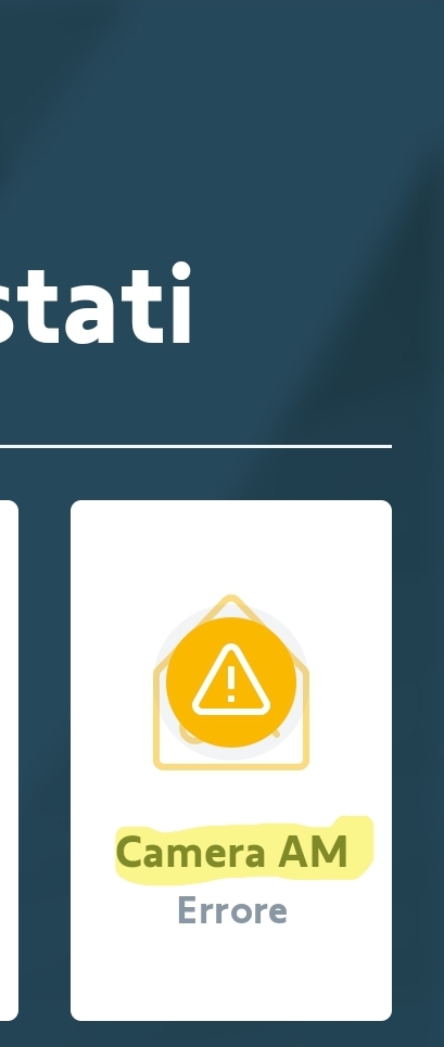

    242 / 750
    Bonjour, après avoir tout supprimé, je vois encore l'erreur sur la même vanne (voire l'image attaché).

    Bonjour Andréa,
    Il semble que cela vienne donc de la vanne.
    Essayez de voir avec votre installateur.

    Bonjour, enfin j'ai remplacé le thermostat qui affichait l'erreur, et après l'installation, l'erreur a disparu.
