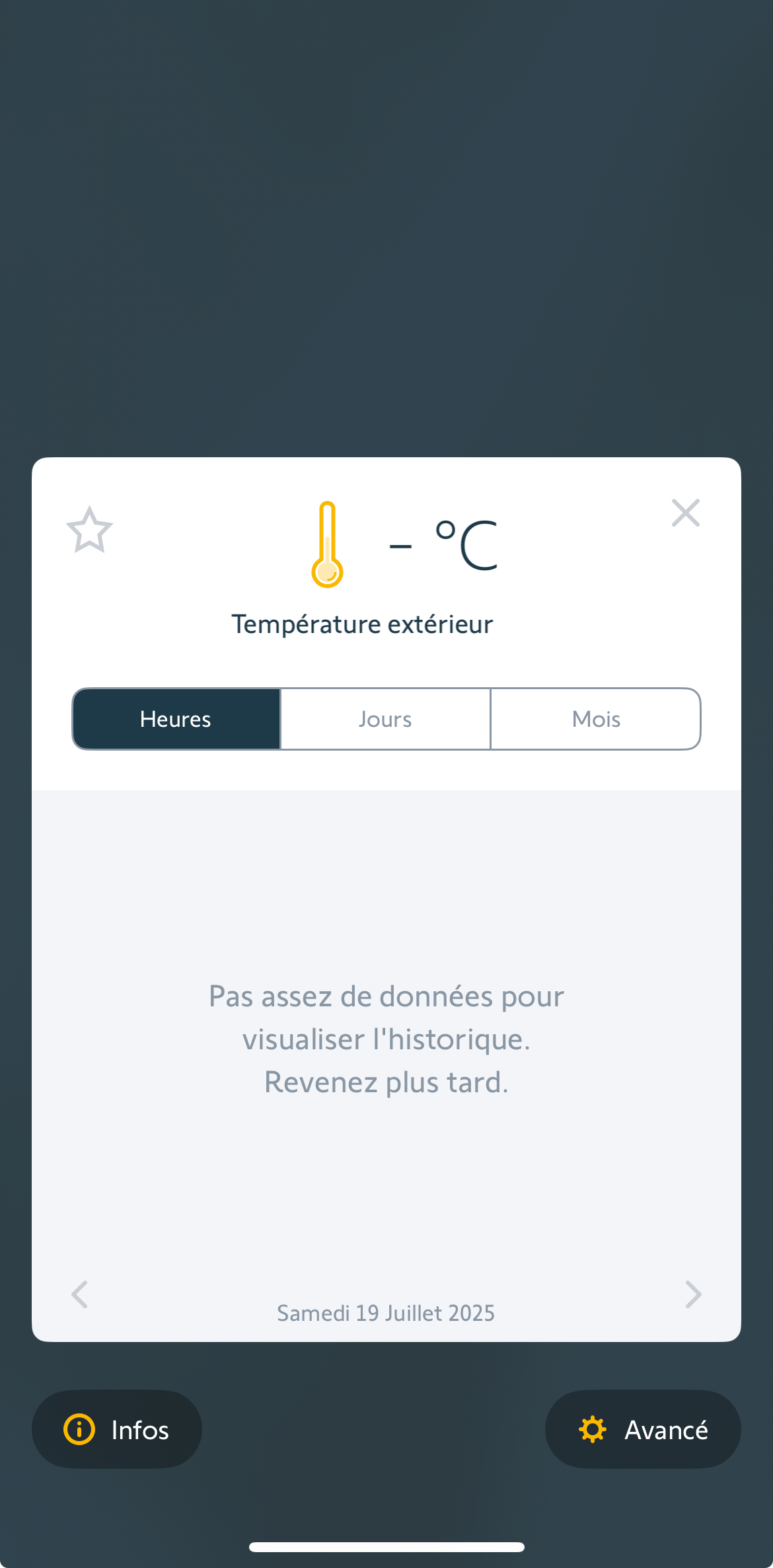

    Bonjour à tous,
    Je rencontre un souci avec la température extérieure de PAC Atlantic qui ne s’affiche plus depuis un petit moment. Cela me pose beaucoup de soucis car j’ai des scénarios affilier à cette sonde. Avez-vous une solution ?
    Merci d’avance.

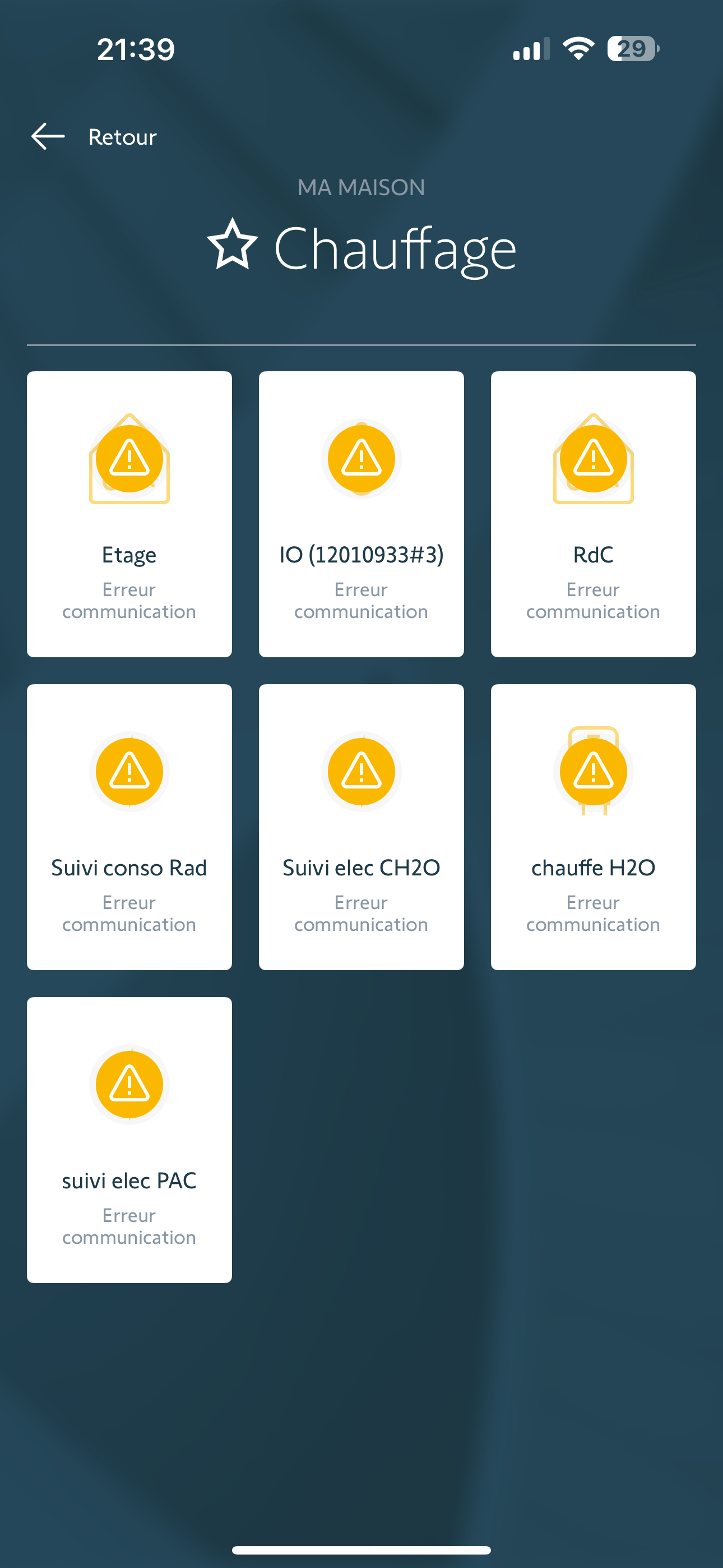

    Suite à une erreur 60 sur mon thermostat d’ambiance Navilink, j’ai suivi la procédure recommandé par atlantic à savoir réinitialiser les connexion pour ensuite resynchroniser la télécommande ac la pac. Cela n’a pas fonctionné et pire depuis j’ai une erreur de connexion de tous mes éléments de chauffage sur ma tahoma. J’ai éteints et rallumer ma box internet et ma box tahoma. Mais rien n’y fait. Du coup je vous appelle au secours! Il s’agit d’une paC atlantic alfea
