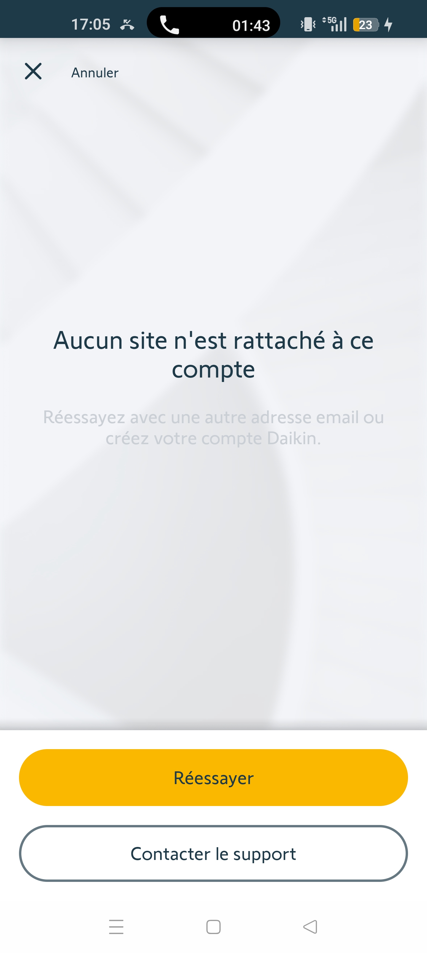

    Suite à des erreurs j'ai supprimé mes équipements daikin et coupé le lien entre daikin et tahoma.
    Et depuis impossible de faire l'appairage.
    Jai un message d'erreur voir la PJ.
    Vanessa pouvez vous m'aider ou un autre yellow !?
