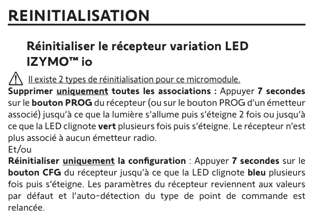

    Bonjour je suis toutes les étapes pour appairer mon module izymo diller mais au moment d’appairer avec la TaHoma je tombe sur la page demande de clé.
    Comment dois-je je faire ?
    Est ce que mon module est deffectueux
    Bonjour Oktay E.
    Il faut réinitialiser le module avant de l'intégrer au TaHoma.
    Oktay E.
    Oktay E.
    Oktay E.
    32 / 100
    Bonjour et merci pour votre réponse rapide
    Mais j’ai également fait cette étape mais rien à faire il me demande systématiquement la clé
    Bonjour Oktay E.
    La seule façon de faire "sauter" la clé du module est de le réinitialiser. Si ça ne fonctionne pas, c'est que le module a un problème.
    Attendez l'avis d'un Yellow.
