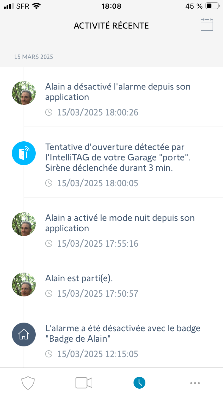

    bonsoir Jacky,
    Nouvel essai.
    Je suis parti sans clé sans badge par le portillon garage Ave mon iPhone.
    j'ai marché environ 500 m et 5à 6 mn pour entendre un message Somfy : Alain est parti...
    j'ai activé le mode nuit à distance avec l'application.
    je suis rentré .
    j'ai attendu la désactivation par GPS iPhone...RIEN
    l'alarme a sonné après avoir reçu tentative d'ouverture...
    j'ai désactivé acec l'application.
    Quelle est la conclusion que je devine peut-être?
    Voila un nouveau cas de figure.
    Le système vous voit bien partir avec le smartphone mais il ne vous voit pas revenir.
    Quand vous avez réglé le GPS en déplaçant la balise visiblement il ne vous voit pas a la maison.
    Retourner dans le menu Mon domicile pour voir Google Maps et zoomer jusqu'à voir le dessin de votre maison.
    Ensuite positionner la balise non pas sur la maison mais devant la porte de garage.
    Globalement on a progressé. Vous avez toujours le rappel d'activation et le désarmement avec le badge semble fonctionner. Et surtout plus de déclenchement intempestif.
