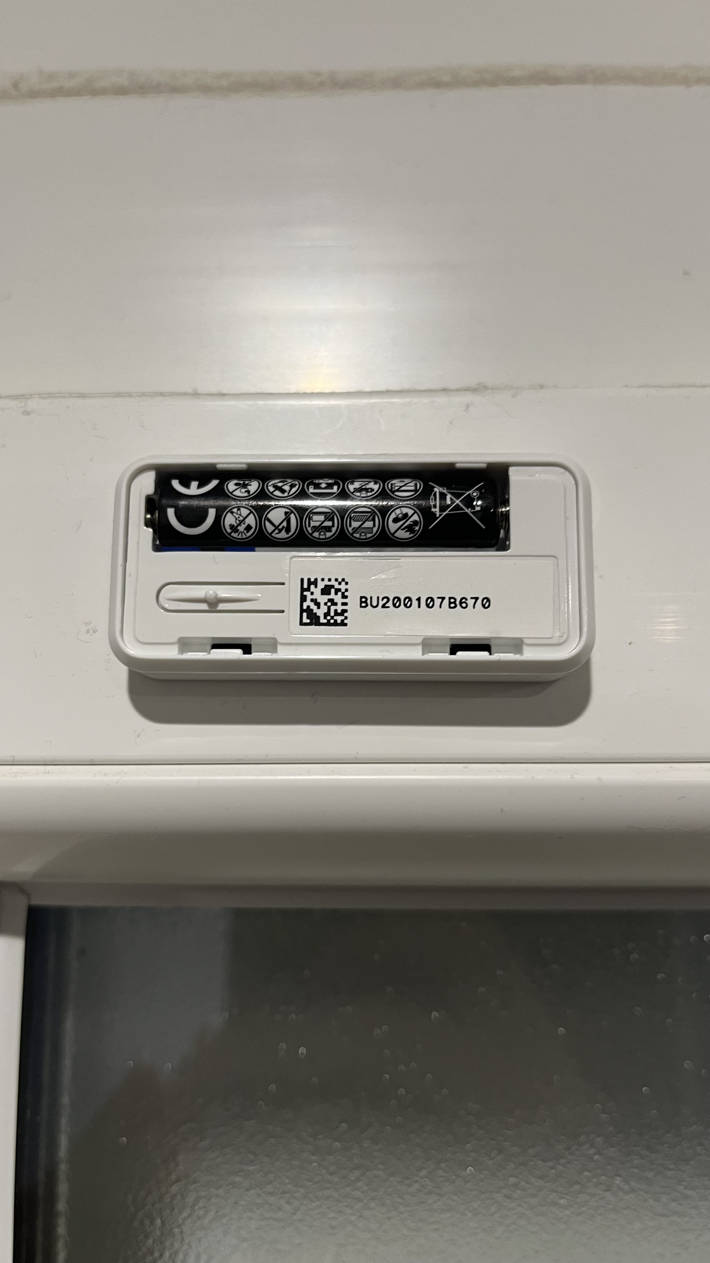

Mon intellitag n'est pas détecté par le long advanced, impossible de le réinstaller ?
Mon intellitag n'est plus détecté par le link advanced. Il a dit qu'il était trop loin alors que c'est l'un des plus près à 4 mètres sans mur épais entre. J'ai tenté de changer la pile, réinstallé le réseau wifi du link advanced mais sans succès.
J'ai acheté le pack Somfy en 2022 et souhaite donc agir avec la garantie pour remplacer l'intellitag défectueux.
