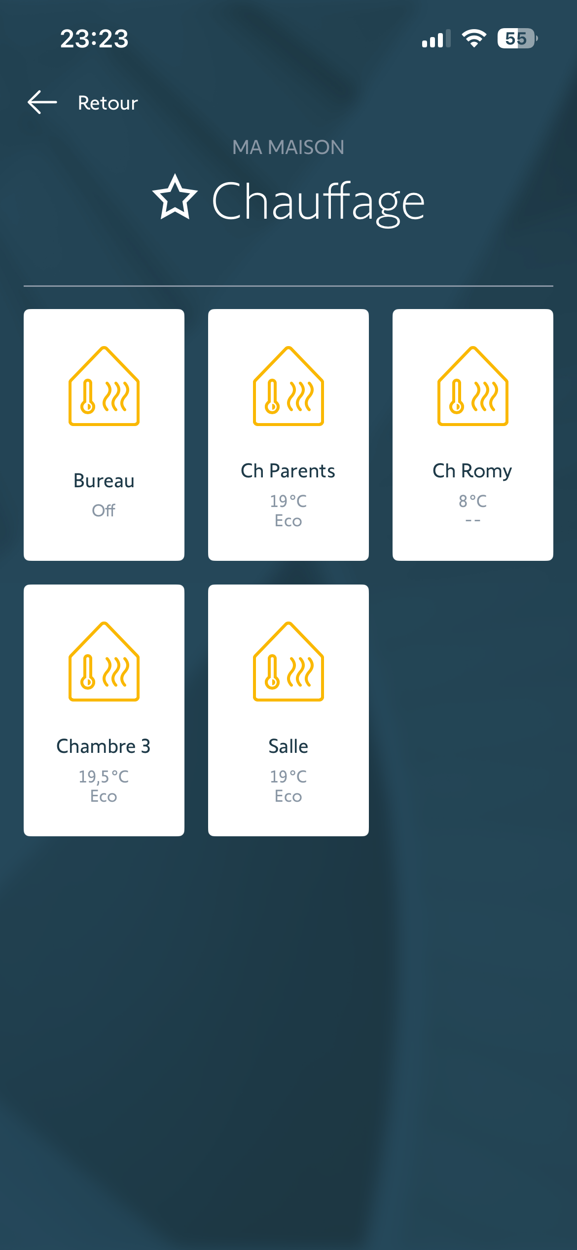

J’ai connecté mon shogun Atlantic a à la TaHoma cela fonctionne parfaitement, mais j’ai un problème d’affichage sur une sonde. Toutes mes sondes indique bien le mode en cours (Confort ou Eco) sauf une qui affiche ”- -” elle est pourtant dans le même mode que les autres. Sûr l’application je vois bien la température, je peux agir dessus et lorsque je la coupe il est bien indiqué Off sur l’application.
J’ai tout supprimé et refait l’appairage le problème persiste.

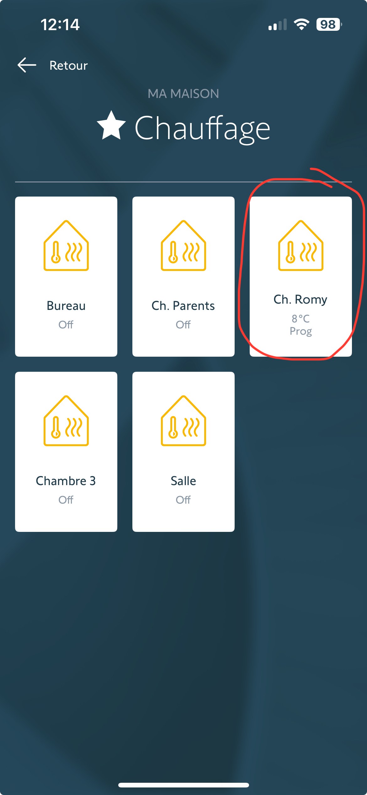

    Cependant depuis j’ai un autre problème qui concerne la même sonde. Elle affiche sur l’application, que la sonde est en mode prog avec température cible de 8°, et ce peu importe que la sonde soit en fonctionnement ou non et la température de consigne réglée sur la sonde n’est pas 8°.

    C’est le SHOGUN 1.1 200 S6L
    Sur la capture d’écran ci-jointe la sonde est marquée comme active en mode prog sauf que la sonde est en mode veille.

    Maxime,
    Celui-ci me remonte en effet une programmation interne que je n'ai pas sur les autres.
    Il semble que la programmation vienne du Control Zone directement.

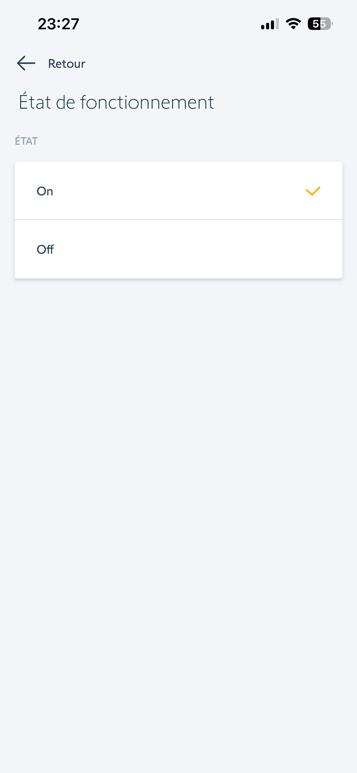

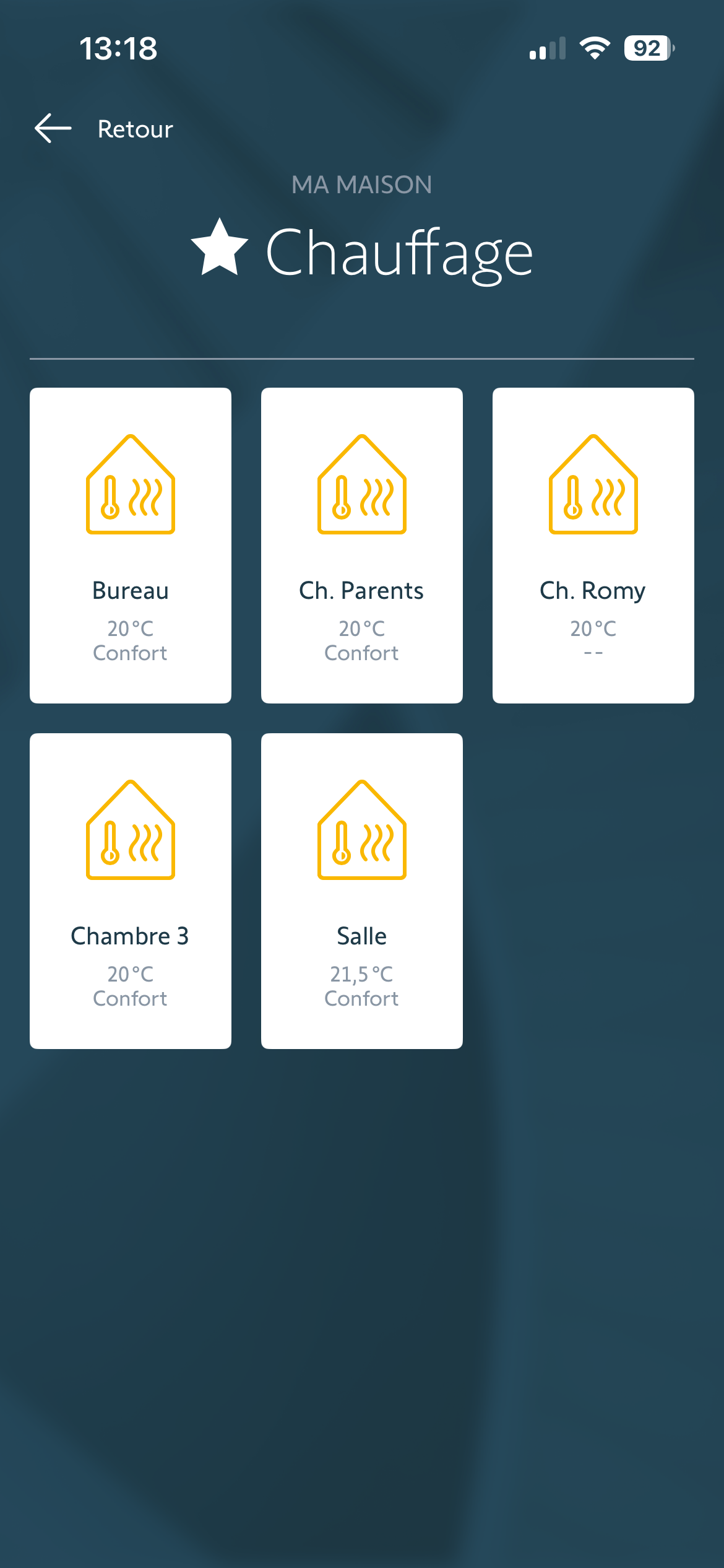

    J’ai réinitialiser toutes mes sondes, appairer de nouveau, synchroniser avec la TaHoma mais le problème est toujours présent. J’ai vérifier dans mes paramètres toutes les sondes sont sur le même mode de programmation. Elle devrait toutes afficher « Eco » ou « Confort » de la même façon.
    Après mon premier problème début d’année, une mise à jour TaHoma, comme vous me l’aviez annoncé, avait eu lieu en juin ce qui avait réglé le problème en mode programmation seul le problème en mode Off persistait. Dans la capture d’écran jointe la 1ere et 3ème sonde sont dans le même état « off » pour la 3ème, c’est indiqué autre chose. Pourtant pendant quelque secondes elle a affiché « Off » puis est revenue dans cet état. Dans les réglages de cette sonde depuis l’application, elle est affichée comme On.
    Les 2 problèmes cités précédemment sont toujours présents sur cette sonde comme si la mise à jour n’avait jamais eu lieu.
