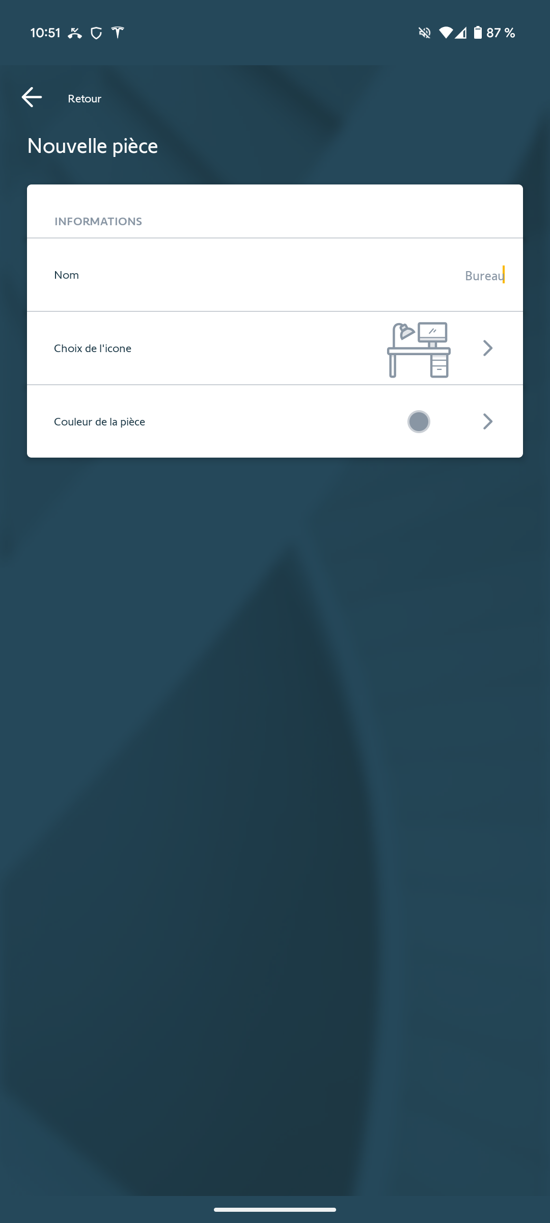

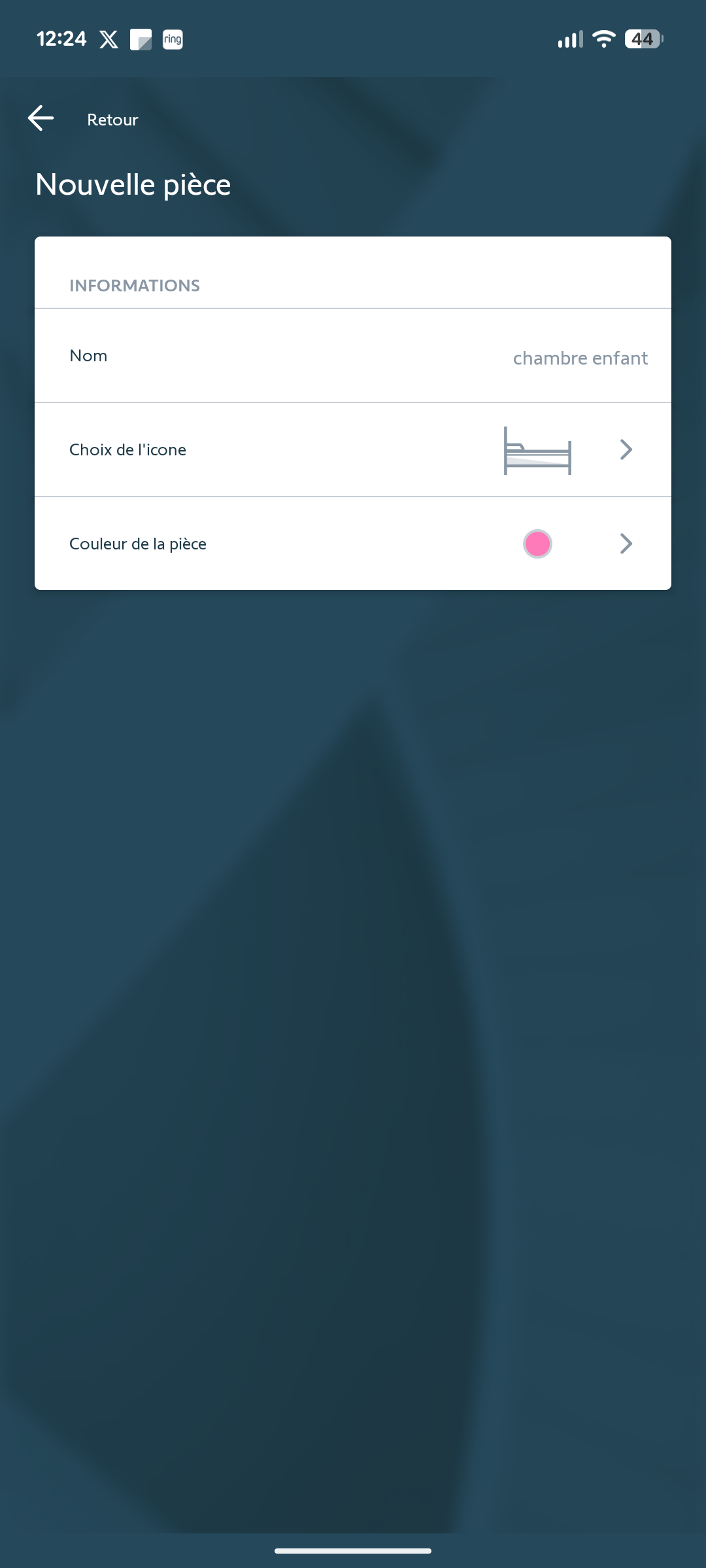

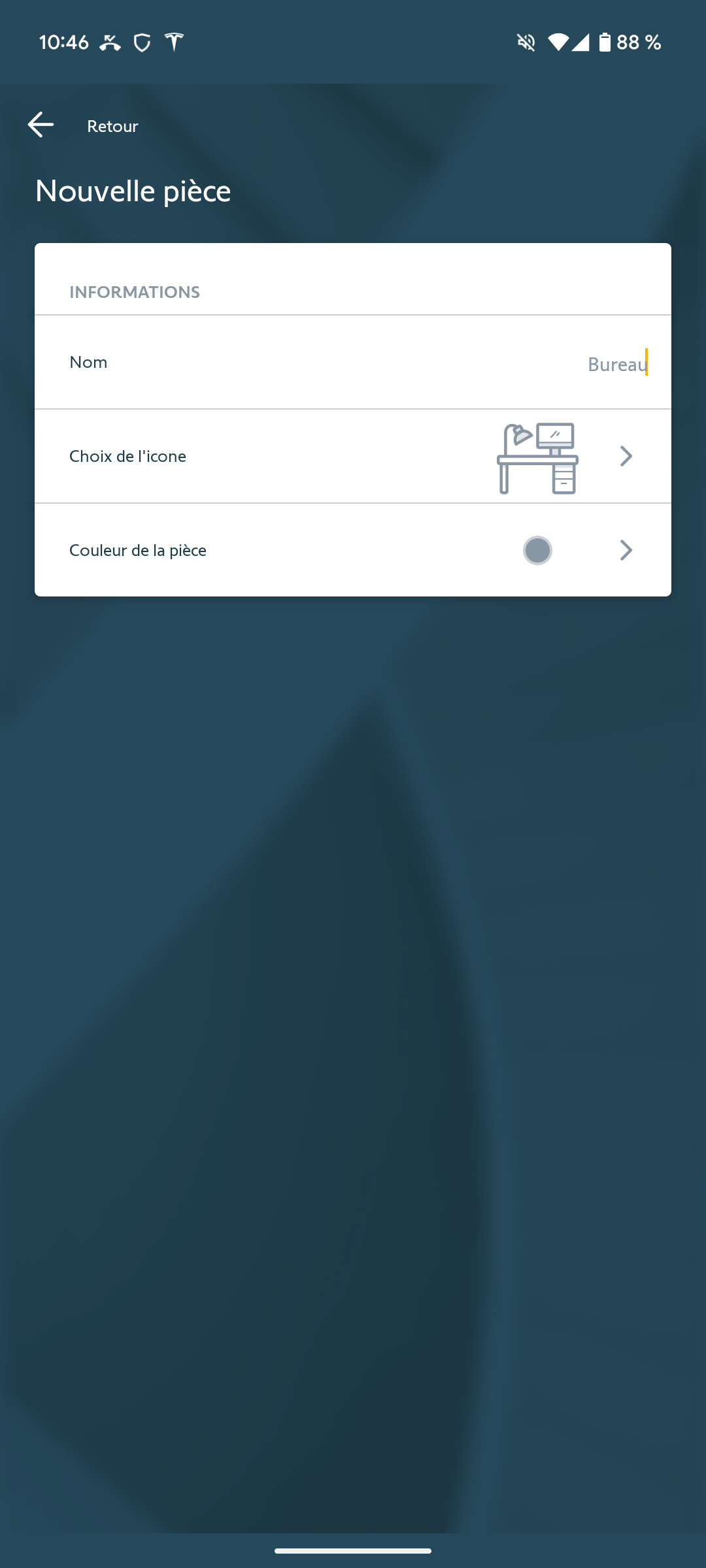

Je viens d'installer l'appli Tahoma pour une connectivity box pour les volets roulants.
Globalement tout se passe bien, sauf quand je veux ajouter une pièce personnalisée : je renseigne le nom, l'icône et la couleur, mais je ne peux pas valider, et quand je clique sur "retour", la pièce n'a pas été enregistrée.
Avez vous une idée de comment faire ?

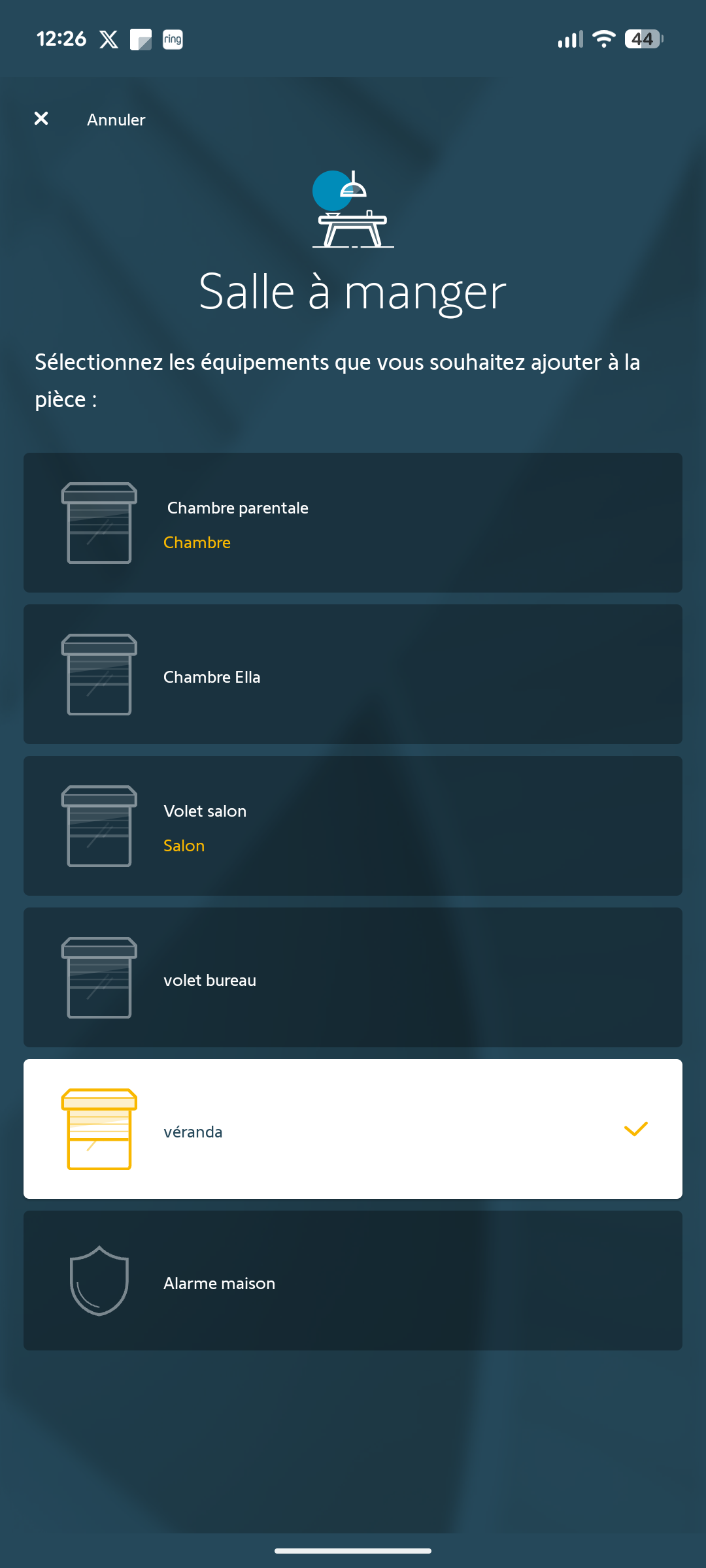

    Je ne vois nul part où je peux mettre un équipement quand je crée la pièce (voir l'image jointe dans mon premier post)
    Cdlt

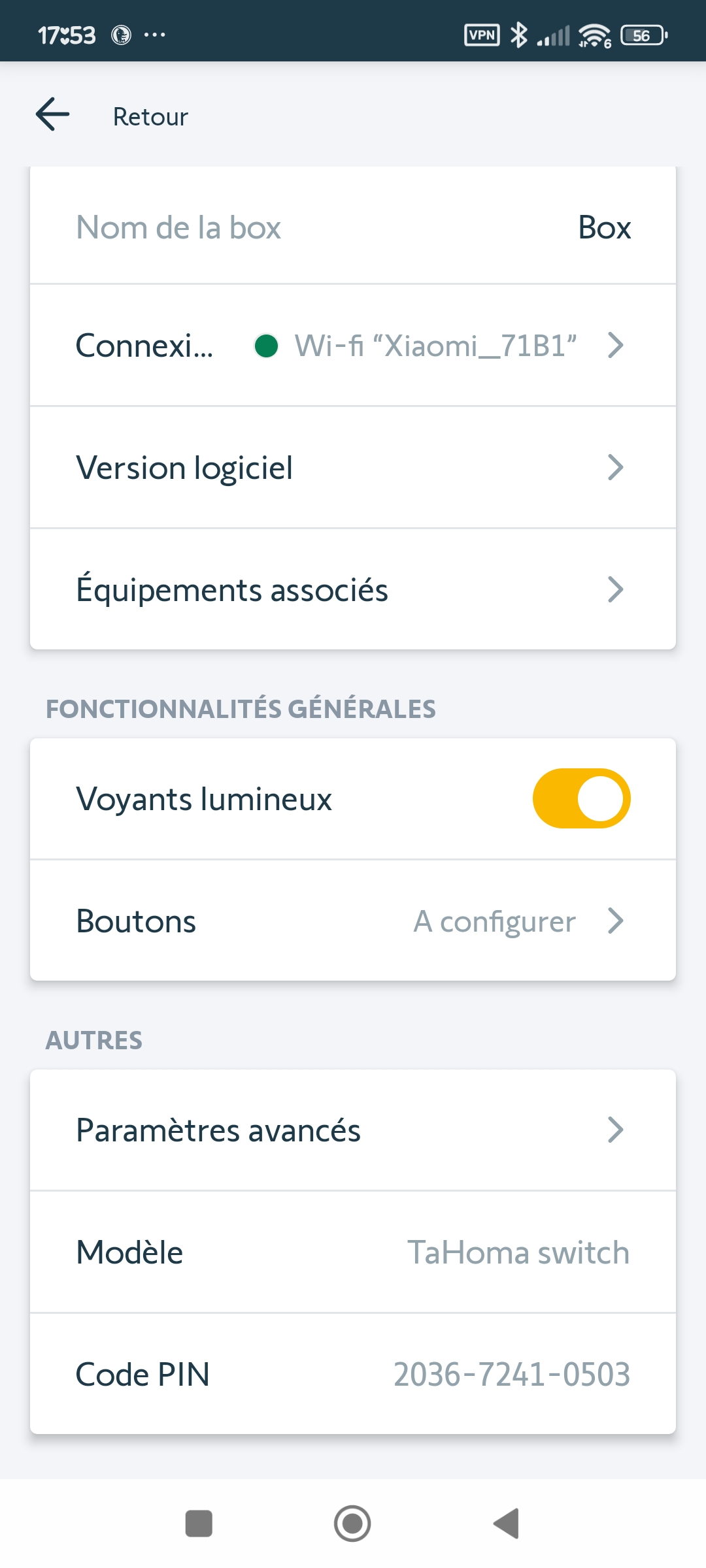

    Comme demandé, voici le pin de mon connectivity kit :
    2115-7818-1624

    Ce n'est pas sur cet écran que vous pouvez ajouter un équipement à une pièce.
    Il faut valider la pièce puis à l'étape suivant vous venez ajouter les équipements.

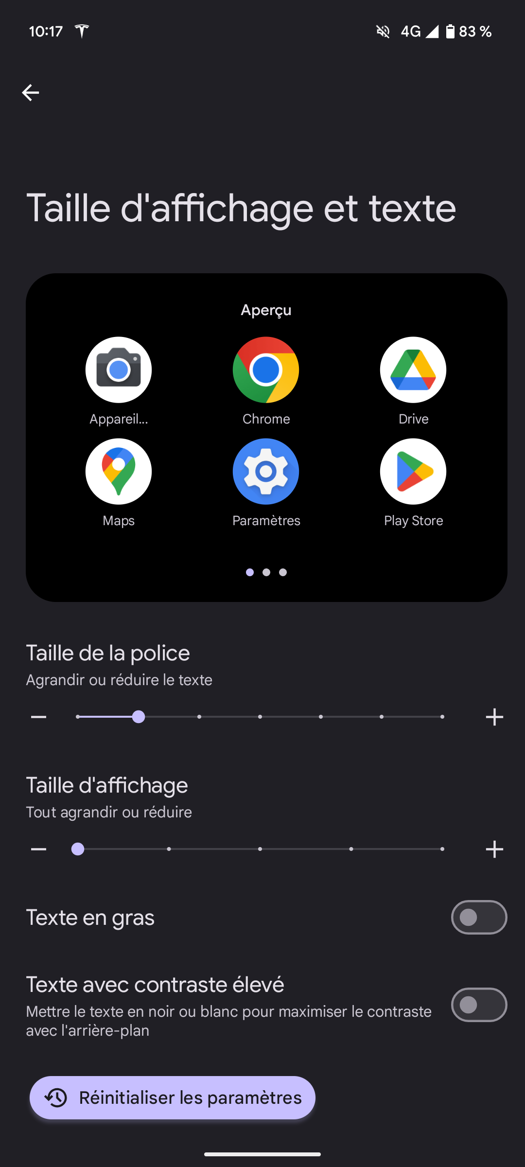

    Bonjour Vanessa, voici ma configuration actuelle.
    Je suis prêt à la changer pour m'adapter à l'application mais je pense que c'est plus à l'application de s'adapter aux réglages des smartphones.

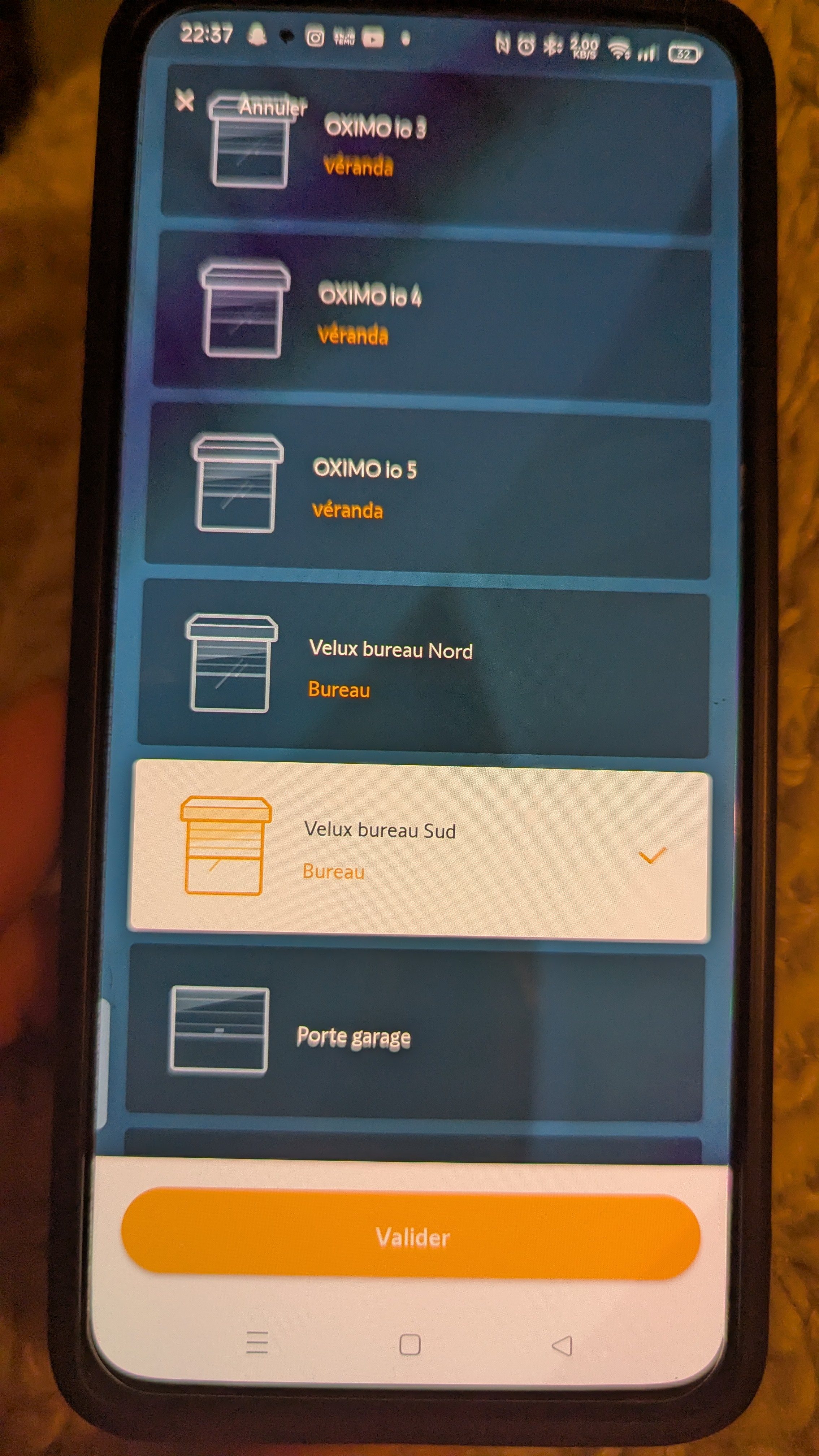

    Bonsoir, non le souci persiste. Je n'ai pas le bouton valider.
    J'ai testé sur un Oppo Reno 2 (voir photo), le bouton VALIDER s'affiche bien, sous forme de popup avec animation en bas mais rien sur Pixel 6.

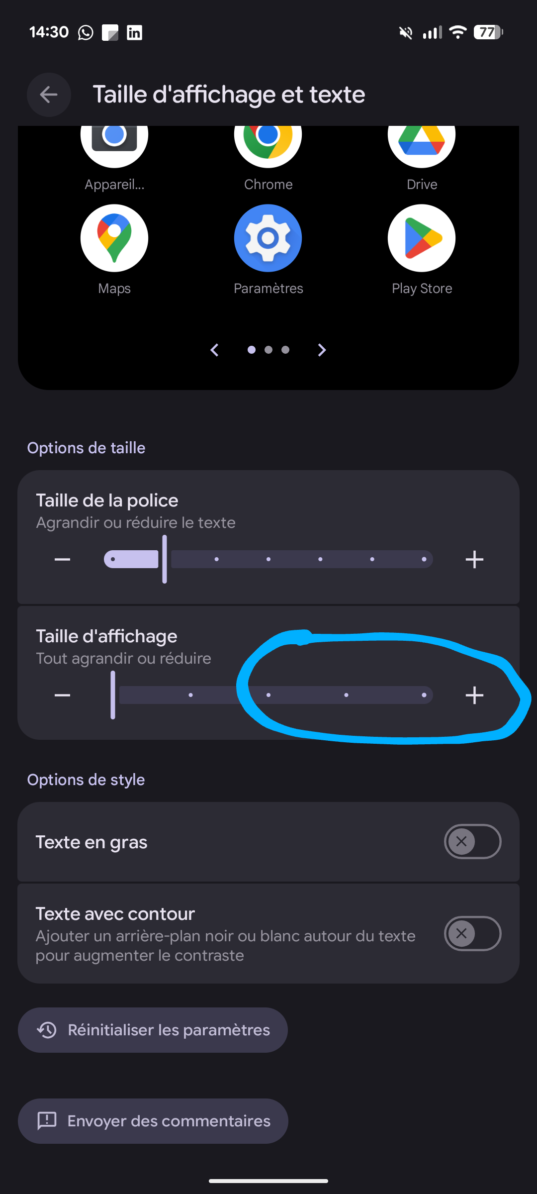

    C'est un souci de résolution en fait.
    J'ai réussi à faire afficher le bouton sur mon Pixel 7a mais en changeant mon affichage. J'ai grossi la taille générale de l'affichage dans les paramètres et là ça s'affiche.
    Milad S.
    Milad S.
    Milad S.
    283 / 750
    Effectivement je viens de faire le changement de taille d'affichage et cela fonctionne pour les tailles entourées en bleu.

    Impossible de créer une pièce
    Après lectures des diverses conversations,aucun bouton "valider" n'est présent après le choix du nom et de la couleur
