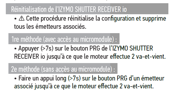

    J'ai le même problème le micro module izymo shutter io n'est pas détecter par la tahoma pouvez vous m'aider ?
    J'ai tout réinitialiser et essayer 100 fois mais sans succes
    Bonjour Thomas
    Avez-vous appliqué l'une de ces deux méthodes pour réinitialiser le module avant de l'associer au TaHoma ?

    J’ai été obligé de faire appel à l’assistance SOMFY car je ne m’en suis pas sorti.
    Le problème vient du fait que j’ai voulu « oublié «  le module pour le réattribuer à une autre fenêtre ce qui a verrouillé le système. Le module n’est plus reconnu.
    L’assistance à du prendre la main à distance pour faire sauter le verrou et le rendre de nouveau visible par TaHoma.
    Voilà. Pas très bien foutu de ce point de vue.
    Bon courage.
    Philippe

    Oui jai deja fait cet manip mais cela na pas fonctionné

    Bonjour Sylvain
    Il faut réinitialiser le module.
